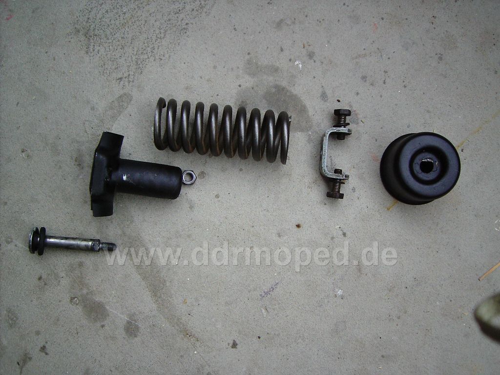

So,
da kommt jetzt mal ein Foto von den Teilen. Schön wenn man nette Nachbarn hat.

oldsr2
Geschrieben am: 06.06.2011, 20:11
Beiträge: 850
Mitgliedsnummer.: 2180
Mitglied seit: 03.05.2009
Diese Teilesammlung paßt nicht zusammen !

Ihr macht mir echt Mut!
Aber aus den Teilen, nur mit gebrochener Feder, bestand das Federbein. Habe es mit Hilfe einer Ständerbohrmaschine etwas zusammengedrückt bekommen und nun zusammengebaut. Falls jemand Bilder hat wie es anders aussehen kann bitte her damit. Ich glaube ich schraube da einen echten Bastard zusammen.

Hilda
Geschrieben am: 07.06.2011, 02:33
Beiträge: 15
Mitgliedsnummer.: 4495
Mitglied seit: 23.05.2011
OK, hab mich hier im Forum etwas umgesehen und festgestellt daß der Haltebügel so nicht dazu paßt. Gehört wohl zu einem älteren Baujahr. Schade daß der Teilekatalog welcher im Netz im Umlauf ist nur für ältere Baujahre passt. Wo bekomme ich das Teil welches die Verbindung vom Federbein zur Schwinge herstellt einzeln her? Wie heißt das Ding? Blöd nur daß ich schon Geld für eine Ersatzfeder ausgegeben habe, jetzt muss ich wohl noch ein komplettes Federbein bei 3-2-1 erwerben.

Geschrieben am: 07.06.2011, 08:31
QUOTE (Hilda @ 07.06.2011, 03:33)
OK, ich habe mich hier im Forum etwas umgesehen und festgestellt, daß der Haltebügel so nicht dazu paßt. Gehört wohl zu einem älteren Baujahr.
Schade, daß der Teilekatalog welcher im Netz im Umlauf ist nur für ältere Baujahre passt. Wo bekomme ich das Teil welches die Verbindung vom Federbein zur Schwinge herstellt einzeln her? Wie heißt das Ding?
Blöd nur, daß ich schon Geld für eine Ersatzfeder ausgegeben habe. Jetzt muss ich wohl noch ein komplettes Federbein bei 3-2-1 erwerben.
Lars
Hallo Lars,
also das Teil, welches bei dir total verbastelt ist, heißt richtig Federellement. wink.gif Es wird aber oftmals auch als Feder oder Federung benannt. Nach diesen Begriffen ist dann auch in 321... zu suchen dann findet man auch was.
HIER hast du so ein Federellement, wie es eigentlich aussehen sollte. Große Fotos sind sogar in der Beschreibung.
Das nächste Mal, bevor du dir etwas kaufst, frage hier lieber mal nach ob das auch das richtige Teil ist, was du dir kaufen willst. Du kannst übrigens auch hier im Forumsteilemarkt einen Eintrag machen, wenn du etwas suchst. Du musst also nicht immer in Shops oder bei 321.. kaufen.
Es wäre aus meiner Sicht auch hilfreich, wenn du einen Aufbauthread für deinen SR2 Aufbau aufmachst und dort alle Fragen und Probleme rein schreibst, dann kann man dir genau sagen was wie gemacht wird und was falsch ist. So kannst du auch später mal noch etwas nachlesen und deine Restauration wird gleich schön dokumentiert.
PS: Ach ja der SR2 ist trotzem ein Er. Da wird sich auch nichts dran ändern. tongue.gif

Danke für die Hilfe. Das Federelement welches ich besitze war halt schon so. Ich habe nur eine einzelne Feder neu gekauft. Der Vorbesitzer hat wohl aus einem Haufen Teile was Essermäßiges zusammen geschustert. So ist das eben wenn man keine Ahnung hat und einfach bei 321 was "billig" kauft! Hätte ja auch gut gehen können. Werd mir nun noch ein komplettes Federelement kaufen müssen und dann geht es weiter mit dem Puzzle.
