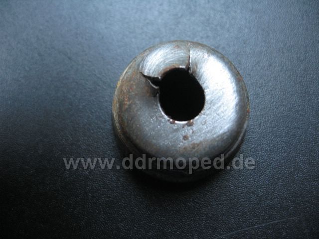

Genau diese meine ich! Eine von beiden ist bei mir kaputt. Mal sehen, vielleicht lässt sie sich irgendwie wieder flicken...

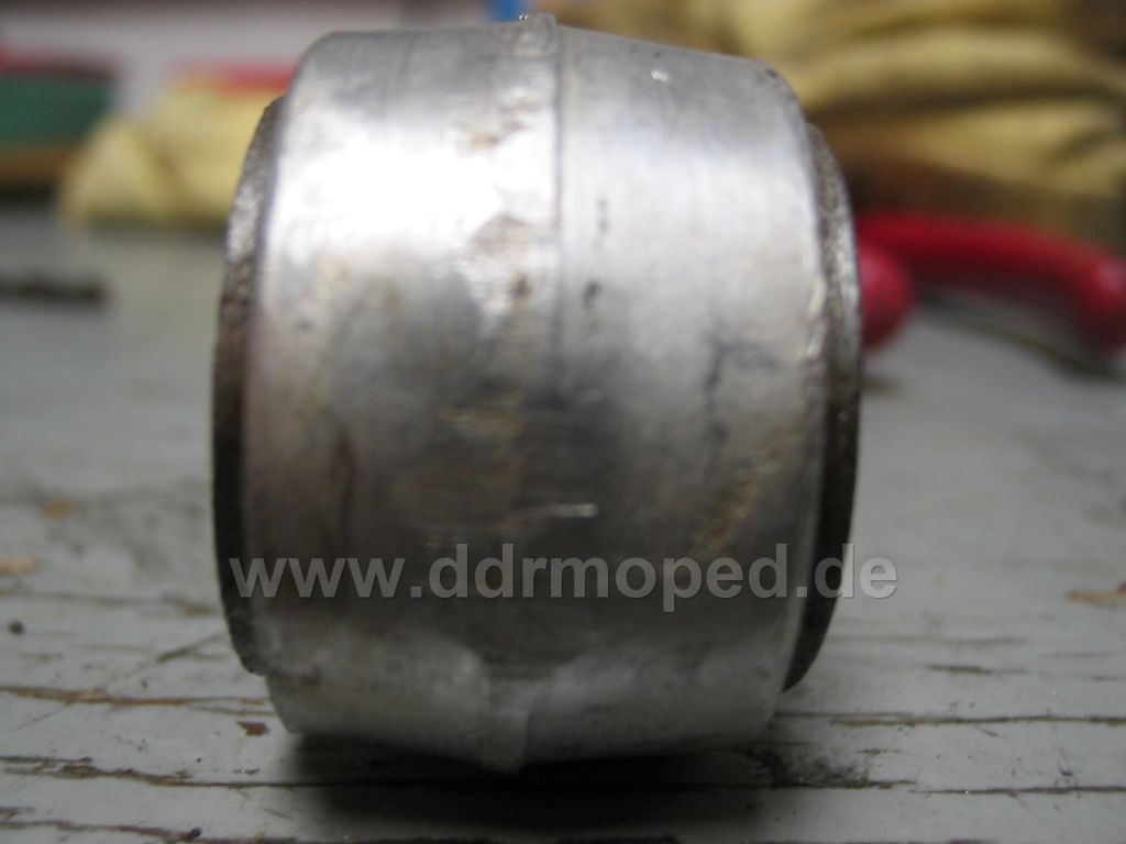

anbei ein Foto von den Buchsen

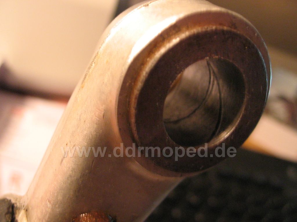

hier ein weiteres ....

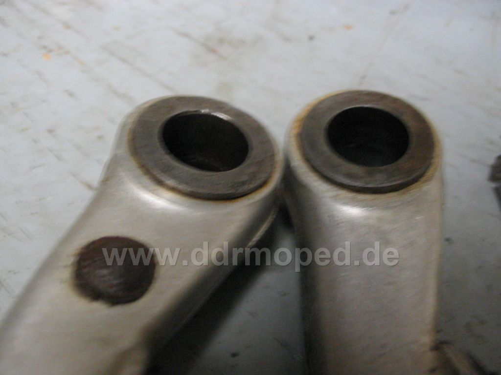

hier sieht man die Innen sowie die Außenseite...

SO hab das ganze noch mal gereinigt .....

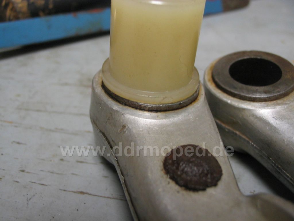

Ich würde sagen die Buchsen sind zweigeteilt, nun stellt sich mir die Frage wenn ich die Buchsen irgendwie rausbekomme brauche ich dann jeweils eine Anlaufscheibe für die Miramidbuchsen ??? Die neuen Buchsen haben lichte Breite 22mm genau wie die Metallbuchse.....
Hat jemand ne Idee ???
Wie ist das bei denen die von original ne Miramidbuchse verbaut haben, benötige die eine Anlaufscheibe ??? Im Ersatzteilkatalog ist keine auszumachen.

Konsti, die "Blechhülse", die da oben drauf ist, ist wirklich nur eine "Blechhülse". Das hat mit "Buchse" nichts zu tun!!
Wenn Du beide noch hast, kannst Du sie auch weiter verwenden.

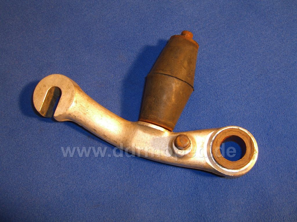

Hier mal eine Buchse aus Pertinax in einem neuen Schwinghebel. Ich weiss nicht, ob wir das schon mal hatten ...
