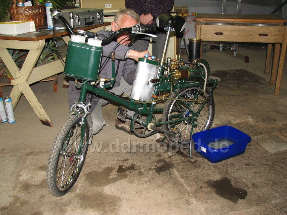

Hier bleib ich mal am Ball und hoffe, dass es der Besitzer noch nicht bei Ebay verscherbelt hat. dry.gif
Es ist übrigens ein Mifa klapprad mit Dampfmaschinenantrieb.
Verbrannt wird hier allerdings Gas und keine Kohle.
Da ich ja auf den Steampunk Style stehe, wäre das genau das richtige für mich gewesen.

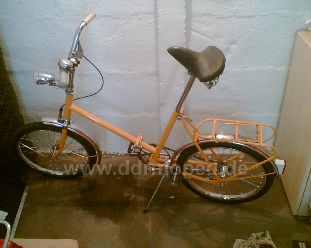

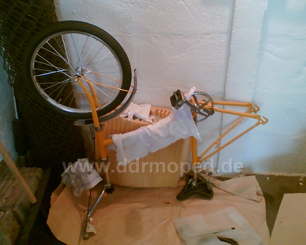

Hab einigens geschafft, aber Bilder sagen mehr als Worte:

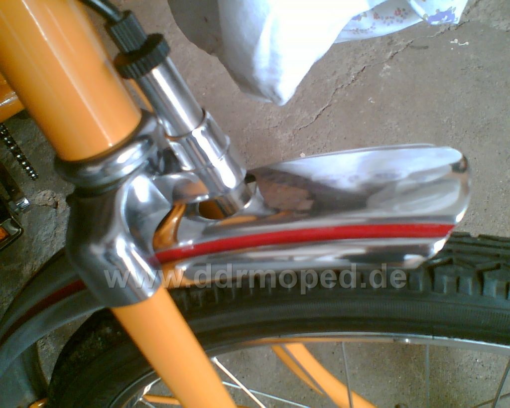

Ich bekomm komischer Weise den Lenker nicht fest, habt ihr ne Ahnung wiso nicht?

und das letzte Fotos.

Obwohl mir Klappräder nicht gefallen, ist dieses echt hübsch geworden. thumbsup.gif

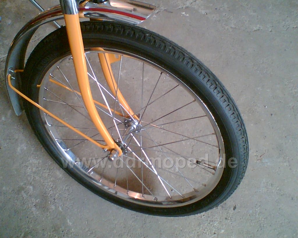

Sieht gut aus. Der Zink auf den Schutzblechstreben war wohl nicht mehr schön?
Zum Lenker: Hast du da auch den Keilförmigen Lenkerkonus verbaut? Oder gar, ist die Gabel an der Stelle geweitet?

es ist ein keilörmiger verbaut. Kein Plan wiso das nicht hält, der Lenker rutscht jedenfalls nicht raus, also es verkeilt sich schonmal.
Ich finde es aber gar nicht so schlecht, dass ich se in Rahmenfarbe gelackt haben lasse smile.gif

Aber er lässt sich drehen? Könntest höchstens den Lenker mal rausmachen, evtl den Schaft entfetten, oder den Lenker ein Stück weiter oben oder unten versuchen festzumachen, falls sich die Gabel durch ständiges Anknallen des Lenkers an einer Stelle geweitet hat.
Ich lackiere solche Streben immer dann in Felgensilber, das erkennt man dann wirklich erst auf den zweiten Blick.

ja der Lenker lässt sich nur nach vorn und nach hinten drehen. Werd den Lenker mal n bissl mit dem Schraubstock "vorzusammendrücken". Vorher schau ich aber erstma den Lenker vom Blauen Klappi an, damit ich ein Vergleich habe thumbsup.gif
