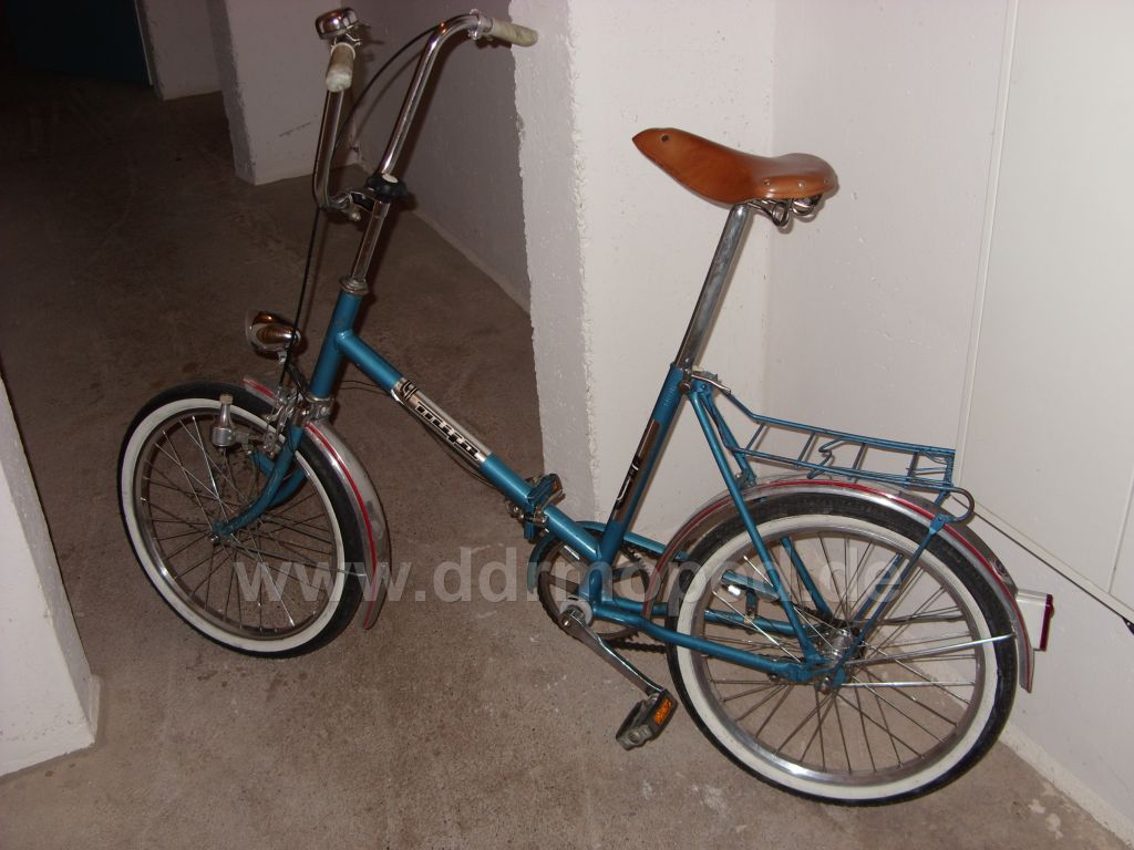

Minifahrrad95
Geschrieben am: 14.07.2012, 17:34
Beiträge: 468
Mitgliedsnummer.: 3986
Mitglied seit: 15.11.2010
@ califax: der Sattel ist aber nicht original oder? wink.gif
Der Oberrohrkleber löst sich ja schon ein wenig oder?

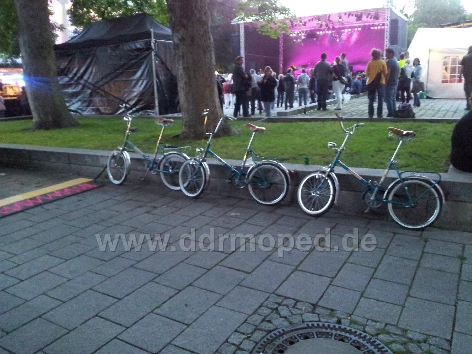

@califax das Foto mit den 3 Klappis ist der Oberhammer, Hut ab, gefällt mir thumbsup.gif

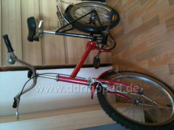

Mein Klappi

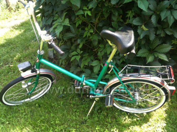

Und das hab ich jetzt am Freitag den 13. gekauft
welches ich dann aber gleich zerlegt habe, sieht ja auch in dem Zustand mal so gar nicht "ladylike" aus biggrin.gif

QUOTE (katzendisko @ 15.07.2012, 09:46)
Mein Klappi
_clap_1.gif Sieht schick aus.
