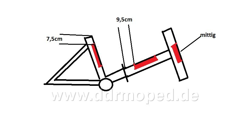

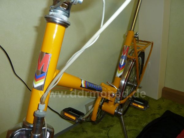

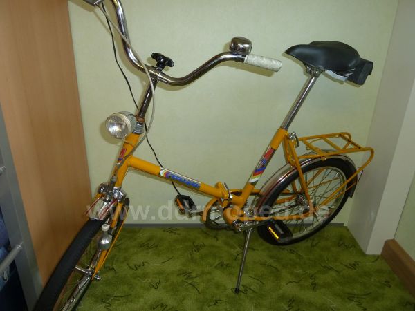

Sieht wieder prima aus. thumbsup.gif Zum Fahren würde ich die Pedale wieder abmachen.
Der Aufkleber am Steuerkopf wirkt irgendwie recht weit oben, eigentlich sollte er genau mittig sitzen.
Hatte mal vor einer Weile ein Skizze gemacht, als Grundlage diente mein 81er.

@ Nico stimmt, deine Skizze befindet sich schon seit geraumer Zeit auf meinem Rechner laugh.gif

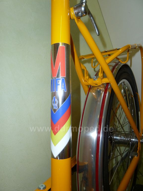

Deine Skizze ist korrekt und Gold wert für jemanden der sein Fahrrad neu lackiert hat!!! Bei mir waren von dem Aufklebern "Leimspuren" zurückgeblieben, die auch mit Bremsenreiniger und Lackpolitur nicht weggingen, so das ich meine neuen Aufkleber (die übrigens genau maßhaltig sind, nochmal Lob an Albin!) wieder exakt an die Stelle machen konnte wie im Werk.
Auf dem Frontfoto wirkt der Aufkleber zu hoch weil ich die falsche Lampenhalterung verwendet habe. (Lenker) Die originale ist hinter der Stempelbremse geklemmt und ja leider meist gebrochen. sad.gif

@Nico: Weißt du zufällig wo genau die Gabelkleber plaziert werden?

alles klar. ich habs hinbekommen. Hab mich an dem Rad im DDR-wiki orientiert. Also auf dem einen Bild ist der Kleber auf der selben Höhe wie der Halter vom Dynamo. Den Abstand hab ich dann gemessen und das auf der anderen Seite abgetragen und halt drangepappt. Bilder sind schon gemacht. Stell ich im verlauf des Abends rein laugh.gif

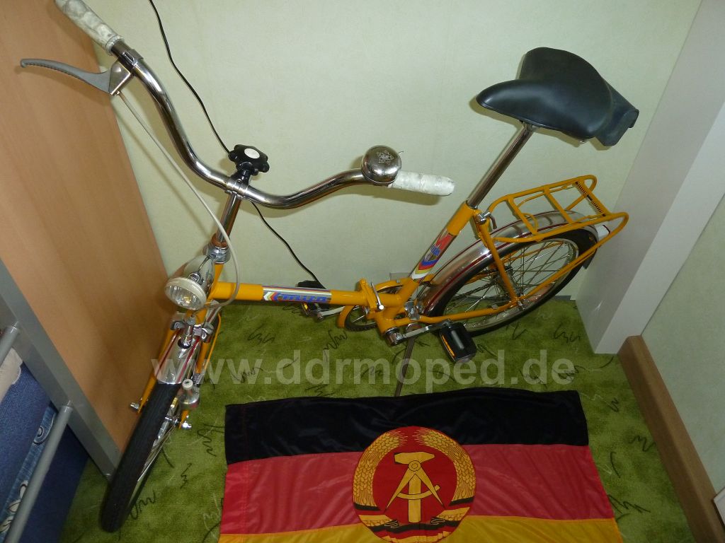

Jetzt kann man sagen: "Auslieferungszustand hergestellt" laugh.gif
