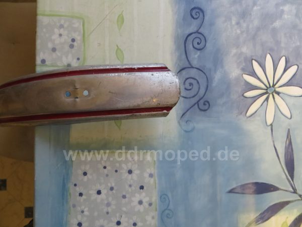

....und die Problemzone. Kriegt man aber auch wieder hin, es sei den Du strebst den absoluten besser als neu Zustand an. Die Beulen an der Halterung sehen auf dem Foto schlimmer als in Wahrheit aus und Putztips kann Dir sicher Minifahrrad 95 geben. wink.gif

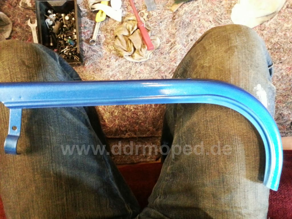

Habe das Fahrad mit Metallic-Lack Lackiert.
Minifahrrad95

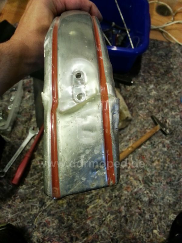

Jenenser
Gern würde ich mich über das Schutzblech freuen, gern gebe ich auch ein wenig mehr als nur den Versandt. biggrin.gif
einfach ne PN an mich mit Zahlungsmöglichkeiten.
Werde gern das Ergebnis nach Kompletten Zusammenbau hier Präsentieren.

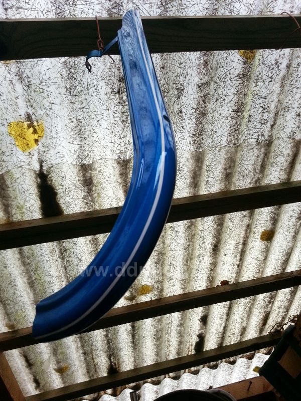

Hallo habe heute mein Ketten-Schutz mit Weißen streifen verziert.
hier eine Anleitung:
Ohne Streifen
Gordonsirrobert
Geschrieben am: 12.09.2013, 13:35
Beiträge: 21
Mitgliedsnummer.: 6740
Mitglied seit: 18.08.2013

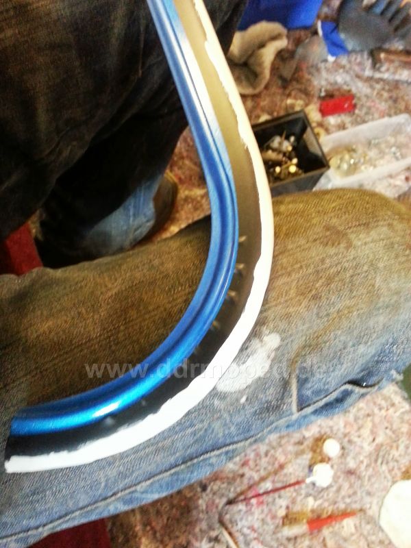

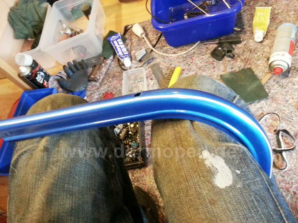

Mann nehme Isolierband und Klebe diese an die Stelle wo der Streifen hin soll
dazwischen lässt mann ca 2 mm Platz.
Gordonsirrobert
Geschrieben am: 12.09.2013, 13:39
Beiträge: 21
Mann raut denn streifen mit Sandpapier leicht an und malt mit Revell Modellbau lack (Weiß) den Zeichenraum an (Am besten 2 mal damit es Ordentlich deckt).
Gordonsirrobert
Geschrieben am: 12.09.2013, 13:42
Beiträge: 21
Dann bevor der Lack richtig trocken ist die Klebestreifen vorsichtig Abziehen.
Trocknen lassen und mit Feinen Sandpapier das komplette Schutzblech ganz leicht anrauen.
Gordonsirrobert
Geschrieben am: 12.09.2013, 13:45
Beiträge: 21
Mit Klarlack Lackieren und trocknen lassen und Fertig ist der Weiße streifen auf dem Ketten Schutzblech.

Der Streifen auf dem Kettenschutz sitzt original etwas tiefer und ist auch dünner. Geht aber so.

die Zierlinie sieht echt schick aus, bissel breit, aber dem Original ganz gut nachempfunden. wink.gif

blink.gif alles klar, das Blech sah auf den ersten Fotos nur iwie verdreht aus, dass es so schrott ist, hätt ich nicht gedacht rolleyes.gif
Ja und das mit dem Putzen. Meine Empfehlung wär ganz klar Autosol Alu Politur ( so ne silberne Tube) zu kaufen und das Blech damit bearbeiten. Oder DDR Elsterglanz, nicht das Nachwende Zeug!
Noch geiler wird das Ergebnis mit nem Baumwollaufsatz für die Bohrmaschine, da ersparst du dir die rubbelei laugh.gif
Aber vorher Bohrfutter abkleben, wenn du mit dem Werkstück abrutschstgibts hässliche Praller.

Hat das Blech von Jenenser nich eine dunklere Linienfarbe? Oder täuscht das _uhm.gif
Mein Klappi von 1974 hat auch dunklere als das andere von 1983.
@ Minifahrrad95: Ungewollte Kratzer nach dem polieren sind immer Sch****. Ich benutze dazu eine Standbohrmaschine und eine No-Name Polierpaste...

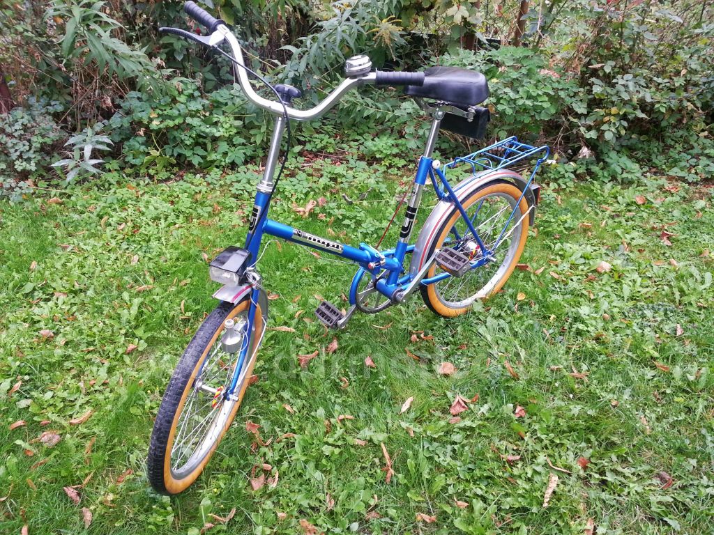

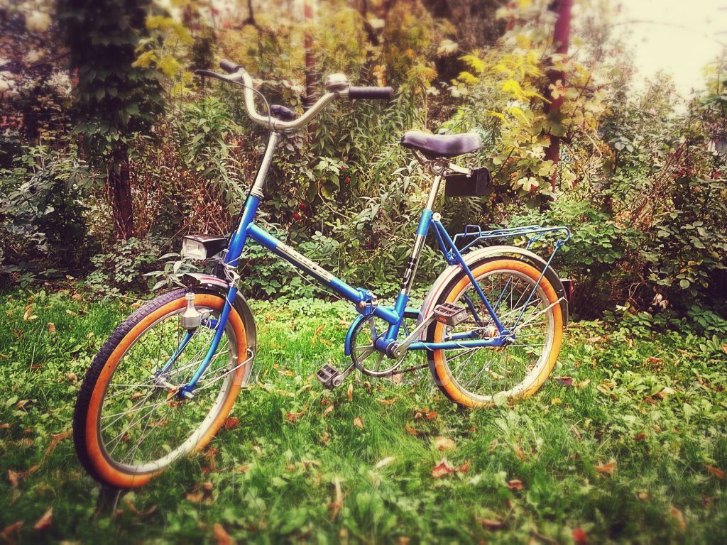

So es ist Vollbracht!
_clap_1.gif Danke an Jenenser _clap_1.gif für das Schutzblech dies hatte auch die Richtige Farbe.
Bilder Sagen mehr als Worte....

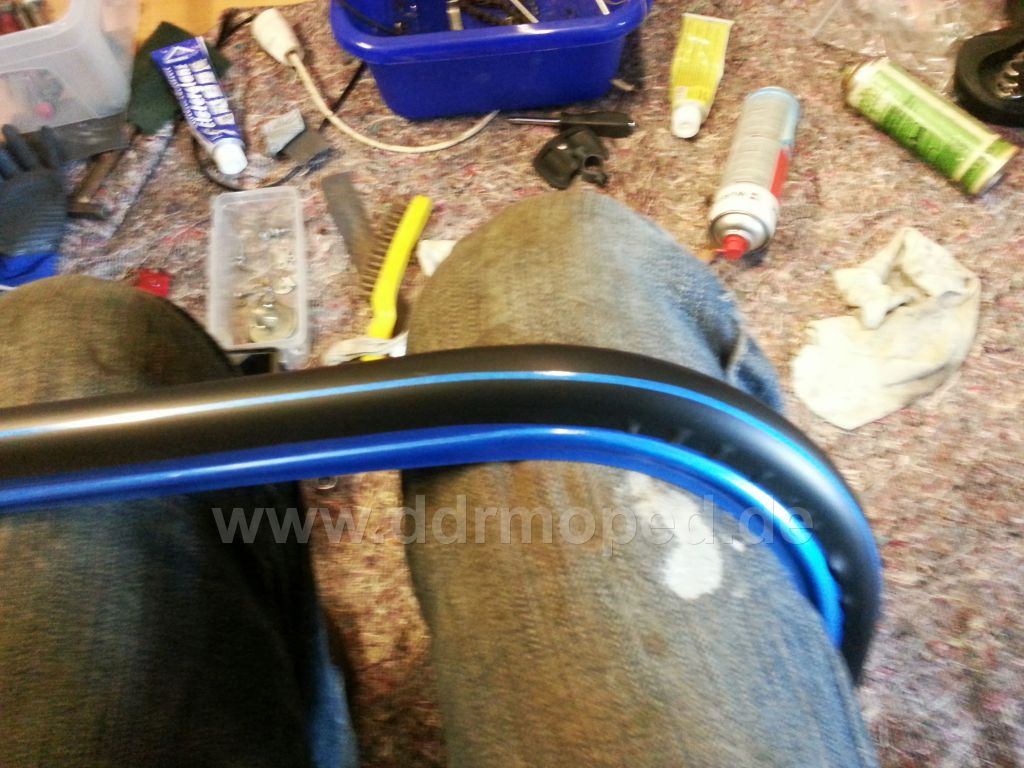

Gordonsirrobert
Geschrieben am: 18.09.2013, 11:18
Beiträge: 21
Noch eins ....
