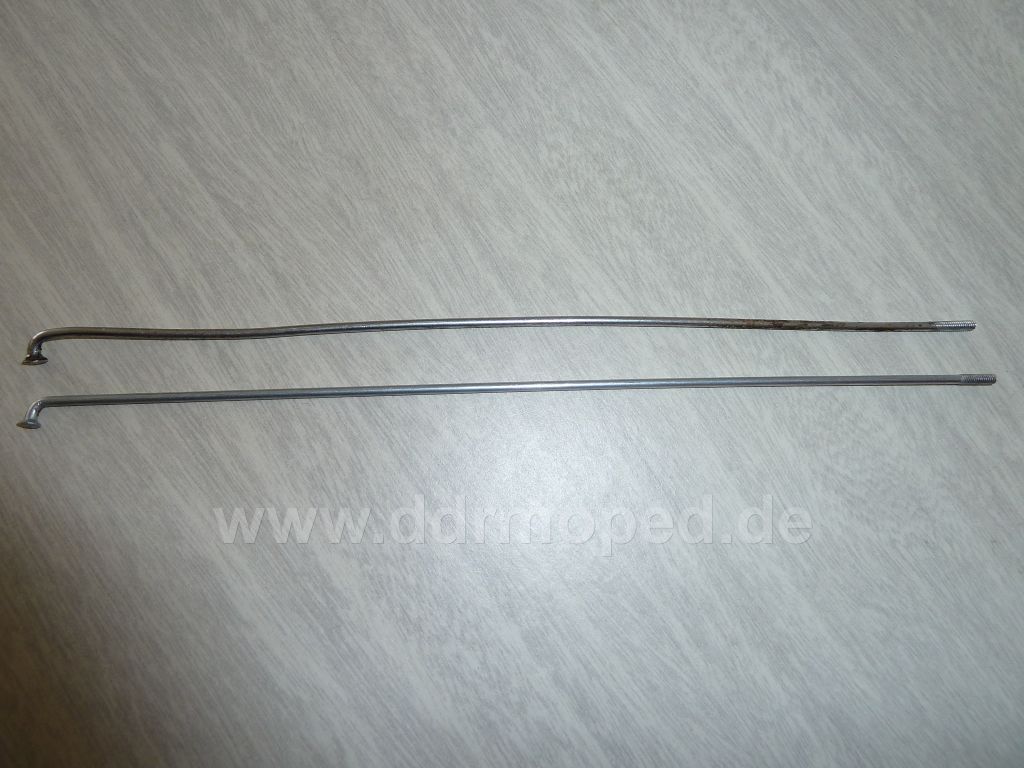

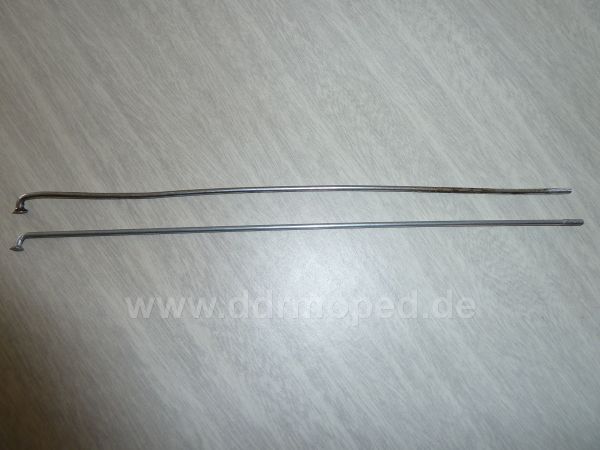

Hmm, hier mal mögliche Ursachen Deines Problems: - Felge nicht kreisrund - Speichen mit verschiedenen Längen (2 mm machen schon etwas aus) - Speichen teilweise gebogen (montagebedingt, Du sprachst davon) Das Problem ist mir oft untergekommen, aber nicht in dem Ausmaß. Daher würde ich erst versuchen, die gekrümmten Speichen wieder vorsichtig zu "begradigen" Gruß, Adrian

Also Felge ist definitiv i.O. ist eine aus DDR LAgerware Ich denke mal an den Speichen liegts. DAs krummgebogene wird aber auch nix ändern. Aber ich werds mal versuchen

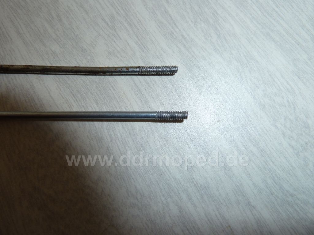

Die krummen Speichen ziehen sich grundsätzlich glatt, wenn man Ihnen beim Zentrieren die notwendige Spannung gibt.
Das beim Einfädeln einige Speichen länger oder kürzer erscheinen, ist, wenn ich so nachdenke (mein letztes Laufrad liegt nun auch wieder ein halbes Jahr zurück) in geringem Maße normal.
Wenn aber die Unterschiede so enorm sind, hast Du evtl. die Speichenlänge falsch bereichnet? Oder im Speichenkasten beim Händler waren minimal verschiedene Längen drin.

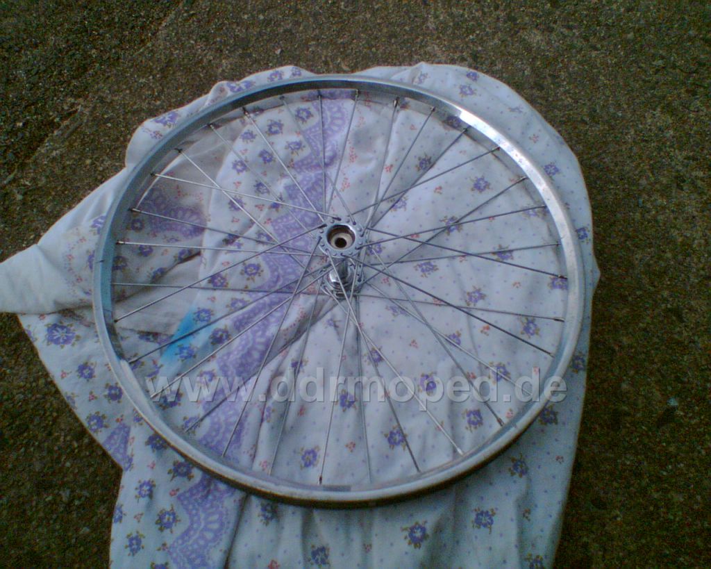

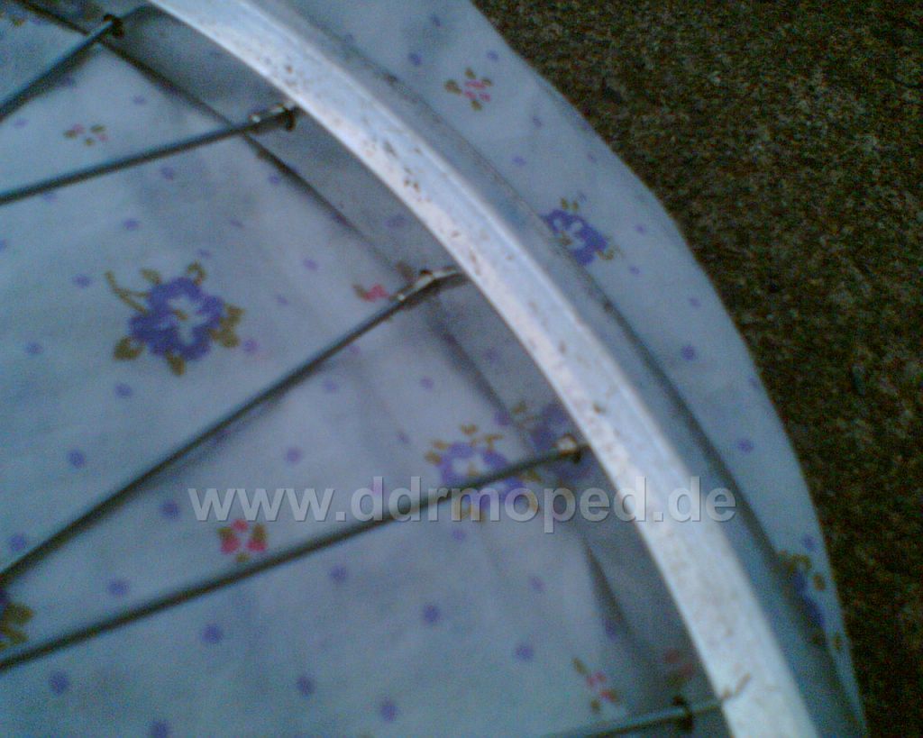

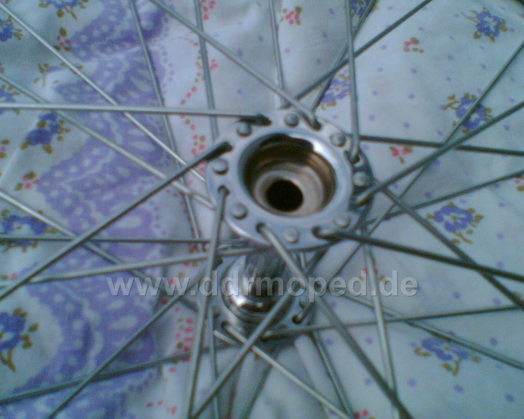

oder vlt. hat Jeeves recht und er hat mir Speichen mit unterschiedlicher Länge gegeben. Eigentlich braucht man für eine Westrad-Hinterradnarbe Speichen unterschiedlicher Länge, wenn ich mich nicht täusche. Aber bei nem Klappi haben doch, egal ob Vorder-oder Hinterrad alle Speichen die selbe Länge, oder? Hier mal die Fotos, wie ich das Rad mal gespeicht hatte, da waren die Felgen noch nicht geschliffen und poleirt

wie man sieht hatte ich da auch schon das Problem mit den Speichen
