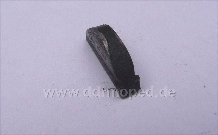

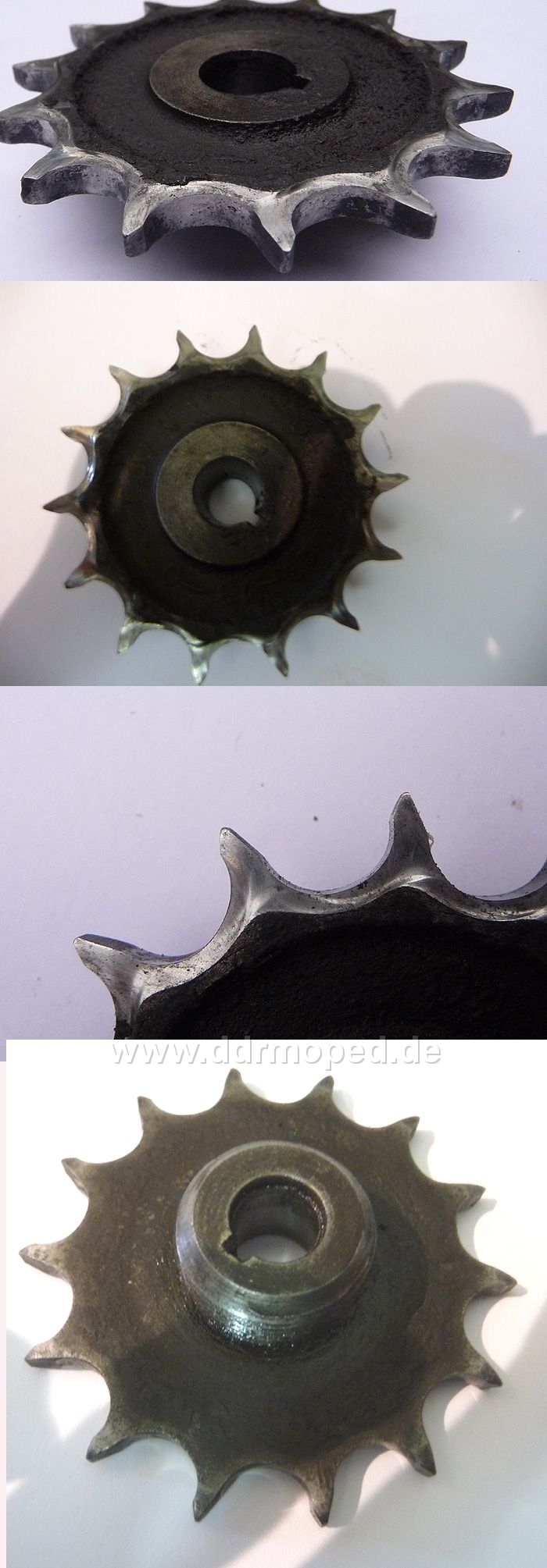

Hallo. Habe mich über die demontage gemacht. Ich denke das Ritzel und die Paßfeder haben geringe Verschleißerscheinung. _uhm.gif
Ich finde die Einlaufspuren auf der einen Seite des Zahnrades etwas ungewöhnlich. Auch das die Paßfeder dermaßen Kerben hat.
Kennt jemand dieses Problem?.
Norbert ich bin deinem Rat gefolgt. Die Achse hatte axial ca. 2 mm Luft. Ich habe das Lager wieder eingedrückt. Eine Frage. Du schreibst ich soll auf den Innenring des Lagers schlagen. Ist nicht der Außenring die Paßstelle des Lagers? Mein Innenring lässt sich auf der Achse drehen. Sitzt nicht straff.
Bekommt man die Distanzscheiben zum ausgleichen des Lagers? Ich habe wieder ein paar Fotos angehangen.

Paßfeder

kann es sein, daß Deine Schwinge vielleicht etwas verzogen ist ? Das Ritzel ist ganz schön einseitig abgenutzt. hmm.gif
Oder war es vielleicht schief aufgewürgt, was durch den Konus aber eher schwierig ist.

Das Ritzel und die Passfeder kannste wegwerfen, die sind Schrott und müssen erneuert werden!
Die Zähne vom Ritzel sind total verbogen. (Haifischzähne)
Gruß Jörg
Geschrieben am: 07.07.2011, 10:13
Bei diesem Verschleißbild am Ritzel ist auch eine neue Kette fällig, die scheint sich ordentlich gelängt zu haben, soviel Platz, wie zwischen den Zähnen ist.

Anni zum Sitz des Ritzels auf dem Konus. Ich musste mit dem Abzieher schon erheblich Kraft aufwenden. Es flog mir dann mit einem Ritt samst Abzieher um die Ohren.
Sietzt das Ritzel immer so straff?
Viele Grüsse
Arne
Geschrieben am: 07.07.2011, 15:13
Beiträge: 4105
JA, meistens schon ..... deswegen braucht man(n) auch den Abzieher dafür.
Wie gesagt die Passfeder überträgt keinerlei Kräfte. Halten tut der Konur das ganze....
AUf Teilemärkten hat man Glück. Ich persönlich kann Dir von den nachgefertigten Ritzeln abraten..... ein gutes gebrauchtes gibts auf jedem Teilemarkt für nen Euro ... oder hier im Teilemarkt.
Hatte schon ein Nachbauritzel, das war vom Material viel zu weich und das Modul hat auch nicht zu 100 % gepasst. Daher sammle ich die guten gebrauchten für schlechte Zeiten. Eine neue Kette brauchst Du auf jedenfall.
