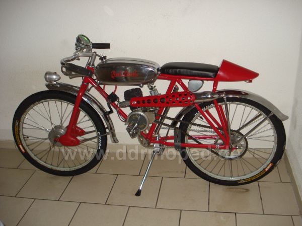

Nun ist es soweit, der rote Teufel steht zu Hause unterm Weihnachtsbaum...
Ausgangsbasis war ein 24" Knabenfahrrad, welches zum Rennhilfsmotor mutieren sollte. Es sollte ein Fahrzeug in der klassischen fünfziger Caferaceroptik werden, was mir auch sehr gefällt...
Den Motor konnte ich vom Raffi erwerben, die Tankaufkleber sind vom Schmied gestaltet worden, die Frontlampe ist von (hab ich vergessen rolleyes.gif )..Euch vielen Dank dafür!!!
Der Motor wurde um den Kopf herum etwas bearbeitet, der Auspuff vergrößert und beatmet wird das Gerät von einem 16mm Vergaser!!!
Wenn das 36iger Kettenblatt montiert ist und es das Wetter zulässt, wird es die ersten Einstellfahrten geben, ich rechne aber mit ca 80-90 Km/h....

Ist der Lenkervorbau und die Klemmung aus Stahl?
Wofür die Beleuchtung und das Typenschild wenns kein Straßenfahrzeug werden soll _uhm.gif Oder hast Du doch etwa vor das Gerät auf die Straße zu bringen? tongue.gif

Du hattest den Motor aber schonmal am Laufen ?
Der hat nämlich eine ganze Weile gestanden bei mir , ich sag mal so Eineinhalb Jahre . Bis zum Abstellen des Gerätes lief er sehr gut , so locker um die 50 Km/H auf einem 28er Rad .
Sieht wirklich gut aus , so richtig nach Rennmaschine . Ich würde noch so ein Oval-Schild vorne dran montieren , wo beim Rennen die Nummern draufkommen ...

ich werde es bestimmt auch auf der Straße benutzen, deshalb Typenschild und Beleuchtungseinrichtung...
@Raffi, die Nummernschilder 3x sind in Arbeit...

Ja... hmm.gif Was mir Kopfzerbrechen bereitet...wo bekommst Du dafür eine ABE zum Motor...kannst da ja eigendlich nicht einfach irgend nen Typenschild dranmachen... hmm.gif cool.gif
Aber bruhige dich meine BIMA ist auch viel kleiner als meine MAW`s... laugh.gif

Also müssen hinten noch Fussrasten dran , damit man sich richtig flachmachen kann . wink.gif

...und wenn flach dann richtig...nen Tankkissen und den Lenker auf Halbrenner. _clap_1.gif

jupp, die Fußrasten habe ich bestellt, sind schon das 2.Mal auf dem Weg zu mir...
und der Lenker wird noch nach unten gedreht!!
Kommt also auch noch alles dran!!!
