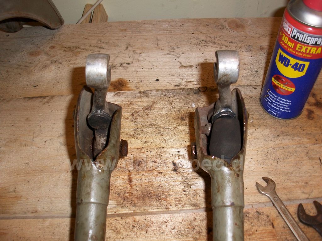

Hallo erstmal an alle,
ich bin schon seit längeren hier eingetragen hatte aber nie viel Zeit.
Jetzt bin ich dabei meinen Esser SR2 1959 mal in Ordnung zu bringen.
Bilder kommen später nach.

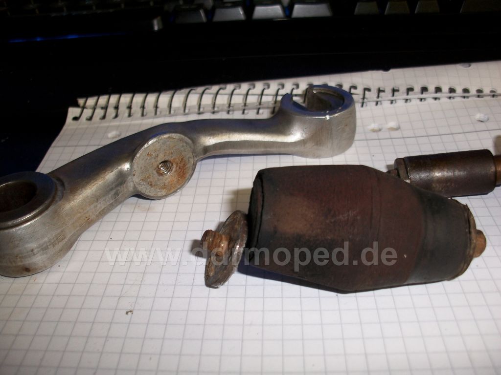

Das Problem ist das mir ein Gummiteil für die Vorderradgabel fehlt. Beim Versuch sie nachzubestellen, stellte sich heraus, dass das Gummi auf der einen Seite einen Nippel hat (OK) und auf der anderen Seite eine Gewindestange !! Mein Original Gummi hat aber nur einen Nippel !!
Hmmmm!? Warum ist das so?
Kann ich einen mit Gewindestange kaufen und dann die Stange absägen?
Oder hat irgendeiner von euch noch so ein Gummiteil liegen?
Ich würde gerne so ein Teil kaufen.
evtl. auch zwei Schwinghebel Bolzen und zwei Gegenlager zum Schwinghebel.

Wie ihr auf dem ersten Bild seht hat mein Original Gummi nur ein Nippel.

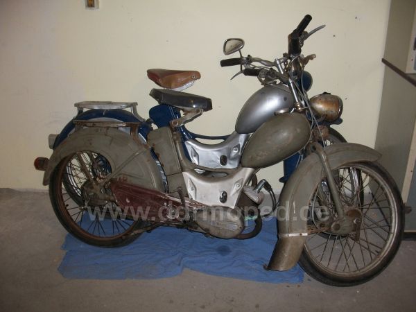

Ich häng hier nochmal ein Bild von meinen Essies ran.
Beides SR2 1959.
Der Blaue wurde einmal überlackiert, ich habe sie so erworben....schon länger her.
Und die vordere ist nicht mehr zu retten und bekommt einen Maronüberzug.

Geschrieben am: 08.06.2011, 12:03
Dein Problem ist ganz einfach: Es hat Dir den aufvulanisierten Gummi von der unteren Metallplatte (die mit dem Gewindestück) weggerissen. Die, man sieht es deutlich, ist noch auf dem Schwinghebel drauf. Die muss ab! Geht mit Linksdrehen, ist normales M6-Gewinde und dann passt auch der neue Gummiblock. wink.gif

_clap_1.gif _clap_1.gif _clap_1.gif _clap_1.gif _clap_1.gif _clap_1.gif _clap_1.gif
Jeep! das wars. Ich brech ins Essen, und ich dachte schon ich hab einen exoten gehabt. Vielen Dank erstmal...ich halte euch auf den laufenden.
