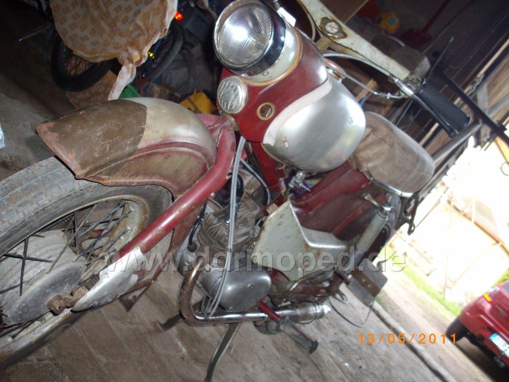

Nach einem netten abendlichen gespräch beim UT5 wurde mir offeriert was so alles an meinem Spatzen falsch ist und diese Teile suche ich jetzt.
Es handelt sich um einen 65er Soemtron Kickstarter
Kompletter Zylinder möglichst noch mit passendem Kolben kann auch bisschen gelaufen sein hauptsache noch verwendbar.
Einen passenden Kopf
Vergaser NKJ134-1 Komplett aber ohne Ansaugtrichter den habe ich schon.
Tupferstange und Luftklappenstange.
Rechtes Seitenblech mit Aussparung im Patinazustand
Kompletter Auspuff mit Krümmer und hinterer Halteschelle
Das solltes erstmal gewesen sein ich hoffe es findet sich bisschen was an

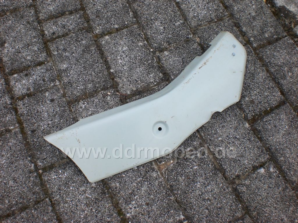

Den Seitendeckel vom Spatzen im recht guten Zustand in Originallack kann ich anbieten. Komm aber erst am Wochenende zum Bildermachen nach Hause.

Marci über Bilder würde ich mich freuen muss nicht der perfekteste Zustand sein wie der Spatz jetzt aussieht zeigt ja das Bild.

Jürgen danke das du es nochmal schreibst denn genauso ist es deshalb suche ich den ja.
Verbaut ist derzeit einer vom SR2 weil ichs nicht besser wusste dry.gif .
Dementsprechend die Leistungsentfaltung

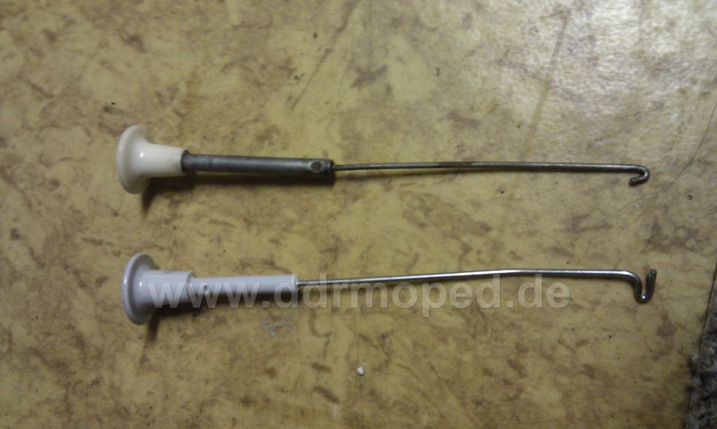

So eine zweiteilige Betätigung sollte es sein. Die auf dem Bild ist beschädigt. Es lässt sich aber problemlos so eine Öse biegen und anschweißen.

Ich habe den Draht ganz herausgezogen, eine Fahrradspeiche zurecht gebogen, ein zur Speiche passendes Gewinde in den Tupfer geschnitten, passt thumbsup.gif

So kann man es natürlich auch machen. Wenn man garkein originales Teil findet, kann man sich auch die gesamte Betätigung nachbauen. Ist doch relativ selten zu finden die erste Version.

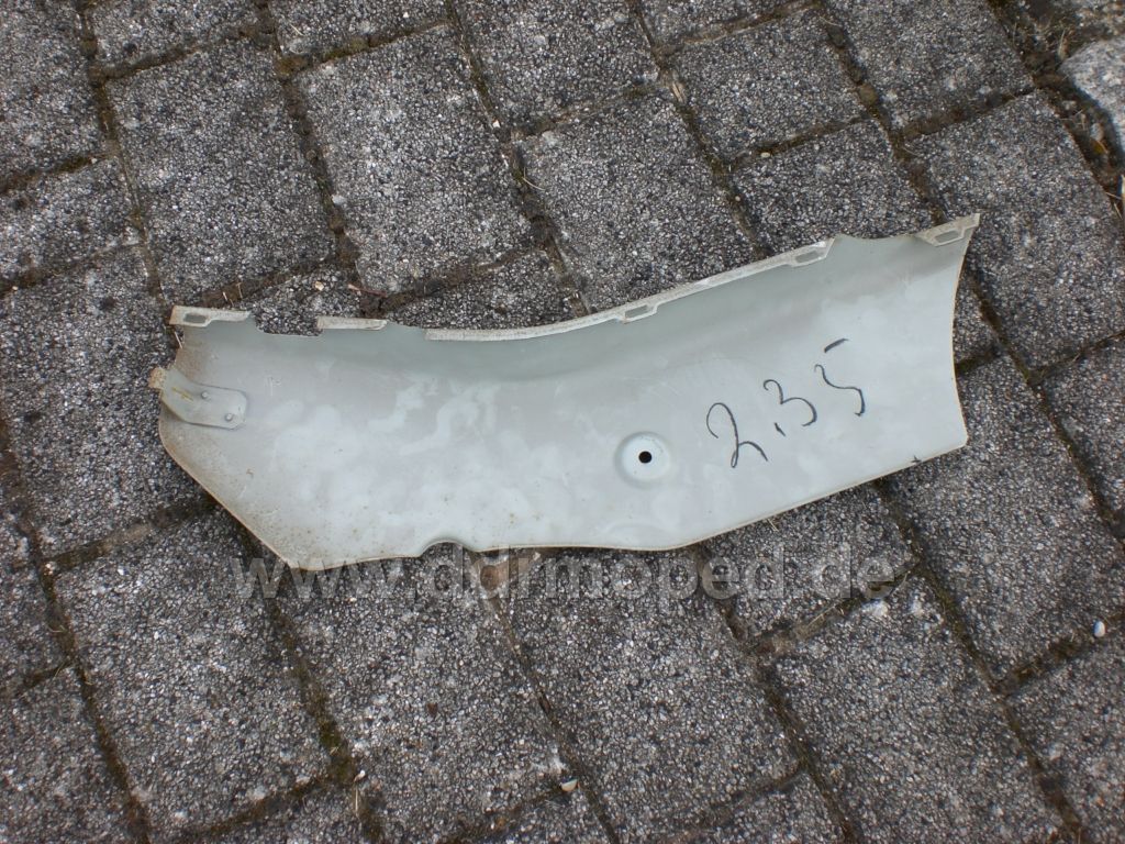

Hier übrigens die Bilder vom Seitenblech.
Original und noch nie verbaut gewesen. Auf den Bildern erkennt man (hoffentlich) das Patina - Flugrost...

Mir ist gerade aufgefallen, dass es wohl doch eher nur grundiert ist, als lackiert. hmm.gif Demnach für dich wahrscheinlich unbrauchbar?
