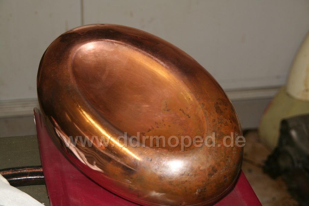

1. Amtshandlung war, den Bettwärmer äusserlich mit Aceton zu ertränken und zu schrubbeln. Das geht im Wohnzimmer vorm Fernseher nicht! laugh.gif
Man holt damit weder Patina runter, noch bringt man Glanz, aber man entfernt damit irgendwelche Fettigkeiten, Verunreinigungen etc. Man hat eine fettfreie, patinierte Oberfläche.
Dieses Teil muss mal mit einer Seite in einer "aggressiven Flüssigkeit" laugh.gif gelegen haben, aber dazu später mehr. Das Foto gibt den Grünspan an der Stelle nicht so recht wieder.

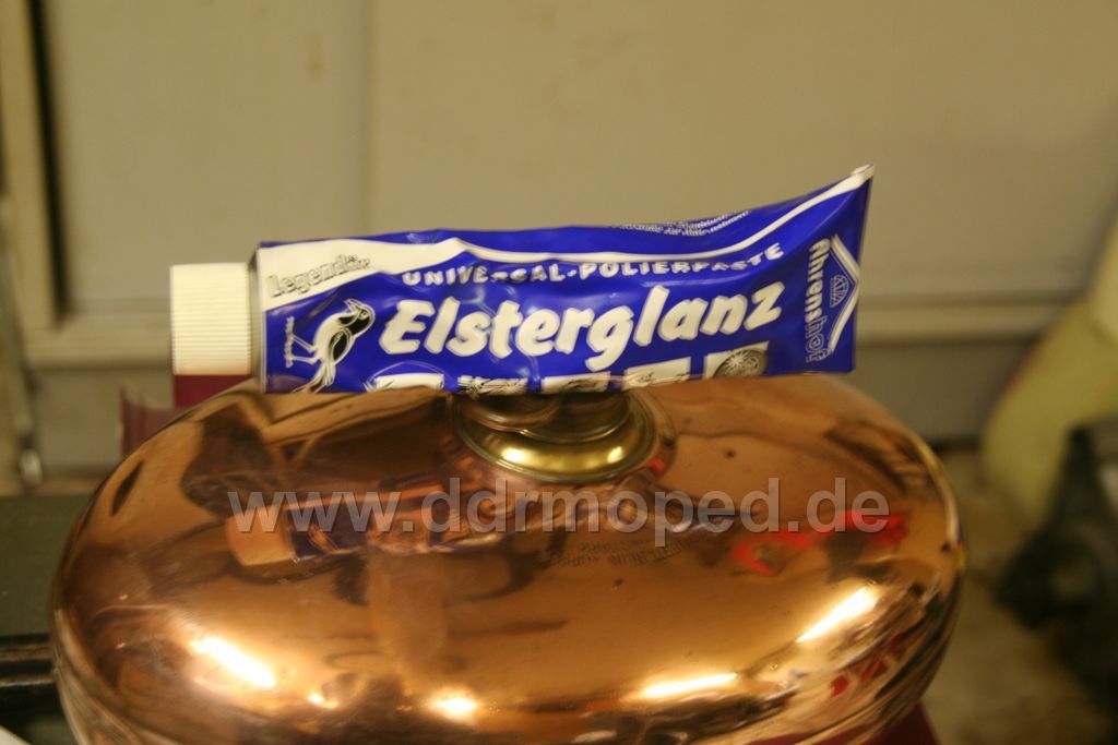

Als Erstes habe ich Elsterglanz probiert, weil ich es da hatte. Die blaue Tube.
Dunkel kann ich mich entsinnen, dass auf den alten Tuben der eigentliche Inhaltsstoff angegeben war. Irgendwas mit Ammoniumsulfat, -sulfit. Ich weiss es nicht mehr. Heute steht nur noch "...nach EU-Verordnung >5% nichtionische Tenside". Steht auf jeder Waschmittelpackung. wink.gif Kann Alles heissen. Auch pure Seife.
Der Hersteller ist www.ahrenshof.de . (Auf meiner Tube steht übrigens "ohrenshof" laugh.gif )
Ich könnte nun mutmassen, die haben den Markennamen gekauft. Beim Versuch, etwas über die tatsächlichen Inhaltsstoffe zu erfahren (also ein Datensicherheitsblatt) landet man hier
http://www.wdg30ra4m.homepage.t-online.de/45005/home.html
Egal. Elsterglanz ist eine pasteuse Creme, die mit einer Art "Schleifkörperchen" durchsetzt ist. Fein, dachte ich, geht los, kennste ja von früher. Alle Tücher durchprobiert, mit mehr oder weniger Kraftaufwand und ich muss sagen: zeigt sofort Wirkung! Man kann es sogar mit etwas Wasser "strecken", nur.... Glanz bekommt man damit nicht. Ausserdem macht die Wasserrunde dann im Wohnzimmer wirklich keinen Spass mehr. Was es tut, ist: sofort Kupfer da und auch die schwarzen Pünktchen weg. Mit mehr oder minder Kraftaufwand. Es funktioniert auch so, wie auf der Tube angegeben: Elsterglanz auf den Lappen, auftragen (nass oder trocken), rubbeln, warten und dann mit einem weichen Lappen nachwischen. Man bekommt damit sogar mit der Hand Kratzer raus (je nach Lappen).
Meine rein persönliche Meinung: Wo es nicht auf Hoch- oder Spiegelglanz, sondern ums reine Reinigen von Teilen (Alu, der Edelstahlgrill, ein Edelstahltopf usw. ) geht, ist Elsterglanz, auch in Verbindung mit Stahlwolle eine super Wahl. Greift sofort! thumbsup.gif Auch als Vorprogramm zum eigentlichen Polieren ist das Zeug super geeignet. Einen echten Glanz, noch dazu im Wohnzimmer hinzubekommen, ist mir nicht gelungen. (Wobei "Glanz" ja auch wieder subjektiv ist wink.gif )

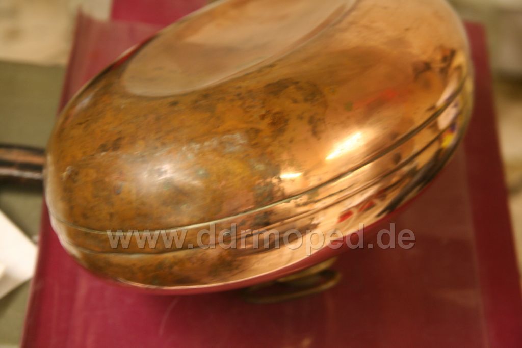

Als Nächstes hatte ich besagte Dose NevrDull. 5 Jahre alt, aber gut verschlossen.
Lest selbst: http://nevrdull.de/
Jeder (denke ich wink.gif ) kennt doch die feuchten Tücher auf der Toilette: Rausgenommen, fertig, Klappe zu. Genauso funktioniert NevrDull. Ein typisches Ami-Produkt, bei dem man nicht nachdenken muss, geschweige denn verschiedene Lappen braucht. Und es geht. thumbsup.gif
Es ist eine Dose (das Foto reiche ich nach), worin sich ein Wickel mit einem mit in irgendwas getränktem Wattebausch befindet. Man reisst, ähnlich der feuchten Tücher, seine "Menge" ab und los gehts.
Mein erster Eindruck war: "wow"! 3 mal hin und her, ohne Druck, und sofort war Kupfer da. Dazu kommt, dass das Zeug unwahrscheinlich ergiebig ist. Es nimmt kein Ende! Die Watte ist schon total schwarz und es geht immer noch!
Vorab: dieses Zeugs kann man durchaus im Wohnzimmer beim Fernsehn nebenbei benutzen! Ist so! Und es bringt Glanz!
Der Nachteil: Es ist Watte! Wenn man eine hartnäckige Stelle rauspolieren will, bekommt man eine Sehnenscheidenentzündung. laugh.gif Man hat auch keine Chance, aus der Watte ev. ein Tröpfchen rauszupressen und ein gröberes Tuch zu verwenden. Not possible!
Ich schreib da noch was dazu, da ich wegen dem Foto dieses post ja sowieso nochmal edietieren muss, aber: wenn man eine sowieso schon gute Oberfläche hat, die nur "bissel angelaufen" ist, ist NevrDull (auch auf dem Sofa nebenbei) die 1. Wahl! Einfach, stinkt nicht, macht keinen Dreck und sofort Erfolg! thumbsup.gif

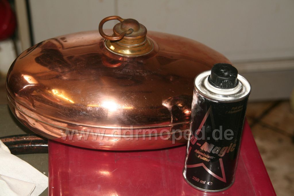

Als Nächstes habe ich hier "Alu-Magic" von Louis. Die Pulle ist mit Versand und damit fast 16 Euro recht teuer. Man findet bei Louis sogar ein Datensicherheitsblatt, woraus aber leider keine Inhaltsstoffe hervorgehn.
Nur Eines ist Fakt: das Zeug ist gesundheitsschädlich! Man sollte es also mit Handschuhen benutzen.
Es steht drauf, die Dämpfe können Benommenheit und Schläfrigkeit verursachen, die Haut wird spröde und, und. Fürs Wohnzimmer also nur bedingt geeignet.
Der Inhalt besteht aus einer dünnflüssigen, weissen Brühe, die man auf ein geeignetes Tuch aufbringt und damit reibt, bis eine schwarze Schliere entsteht, die man mit einem Tuch einfach wegwischt.
Riechen tut es wie Schuhcreme, Dämpfe habe ich keine feststellen können und Benommen bin ich auch nicht geworden. Jedenfalls nicht davon. laugh.gif
Der Effekt ist verblüffend! Ähnlich, wie bei NevrDull ist nach 2-3 mal hin und her und ohne wesentlichen Druck ein sofortiges Ergebnis da. Der Vorteil gegenüber NevrDull ist der, dass man sich das Tuch selber wählen kann.
Und dort liegt das eigentliche "Geheimnis". Mit einem groben Tuch (z.B. mein altes Malimohandtuch oder ein Tuch mit einem Kunststoff-/Viskoseanteil drin) macht man feine Kratzer. Dafür geht es schnell. Nimmt man Watte oder reine Baumwolle (ein altes T-shirt z.B.) dauerts länger, man hat aber keine Kratzer.
Und man bekommt recht schnell einen Hochglanz, hat aber noch feine Pünktchen drin.
Mein Fazit: Das Zeug ist gut. Richtig gut sogar. thumbsup.gif Allerdings recht teuer und wahrscheinlich sogar giftig.

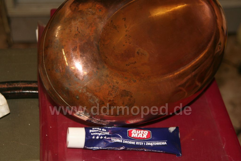

Mein vorletzter Kandidat kommt aus Polen. Piotr hat es mir zum UT mitgebracht.
Über den Preis kann ich also nichts sagen und es wird es wohl in D auch nicht geben. Wer von den Ossis aber sowieso zum Tanken nach PL fährt, sollte mal schaun. Es lohnt!!
Der Hersteller ist www.inco-veritas.com.pl
Nach dem, was ich auf der Rückseite der Tube entziffern konnte, ist es auch irgendwie "schädlich". Darf nicht in die Kanalisation usw.
Eine weisse Paste, ähnlich Elsterglanz. Die Schleifkörper drin scheinen entweder nicht vorhanden oder wesentlich kleiner als bei Elsterglanz zu sein.
Drauf auf das Baumwolltuch und los gehts. Ich gebe zu, ich war anfangs etwas skeptisch. Aber ich bin absolut überzeugt von dem Zeug! Nicht, weil es ein Geschenk von Piotr ist, nein, es ist wirklich Spitze und man kommt von 0 auf 100 mit einmal auftragen von einer oxidierten Oberfläche bis zum Hoch- oder Spiegelglanz!
Sogar die grünspanige Ecke an meinem Bettwärmer, die ich mit einem seifigen Stahlwollepad vorbehandeln wollte, weil nichts so richtig wirkt, hat das Zeug geschafft. thumbsup.gif Nicht richtig im ersten Anlauf, gebe ich zu. Aber diese Stelle ist auch stellenweise richtig angefressen.
