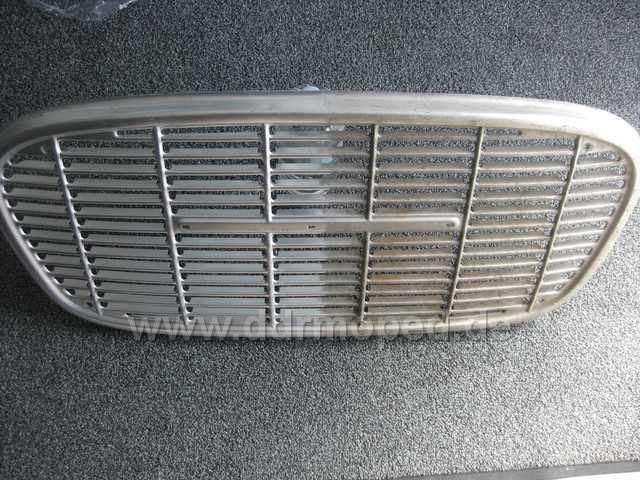

Alumagic nutze ich auch für alles. Ist echt super
Hier mal der halb gewienerte Barkasgrill
kost 9,90€ die Butte bei Louis

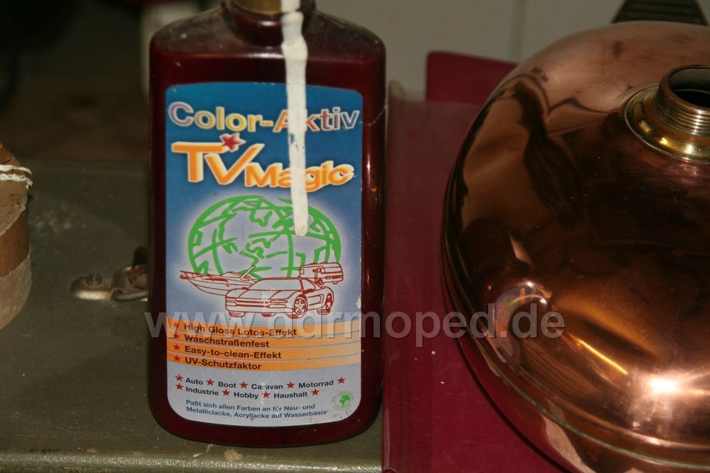

Und ich hatte Euch versprochen, ich probiere dieses Mittelchen zum Aufpolieren alter Lacke. Das oxidiert seit Jahren in meiner Garage rum und sollte mal kosten (Achtung!!!) 59,50 Euro!!! 500mL!!
Ich sags mal so: Mit angelaufenen Stellen tut es sich schwer. Allerdings ein High-end Spiegelglanz auf dem Kupfer ist kein Problem, wobei es dafür eigentlich garnicht gemacht ist. Der angekündigte "Lotos-Effekt" äussert sich so, dass man am Ende des Polierens (man wird nicht fertig laugh.gif ) immer noch sowas, wie einen "Rückstand" hat. Wie eine Art Wachs.
Ich kenn diesen Krempel ^^ Ist Stinoautopolitur mit Hartwachs. Auf diversen Jahrmärkten gibts diese fliegenden Händler die dieses oder ähnliches Zeug mit den aufgedruckten Phantasiepreisen loswerden wollen. Heute nur für 15€ statt 60€. Hab auch noch sowas rumfliegen aus den 90ern. Ähnlicher Preis nur in DM wink.gif
