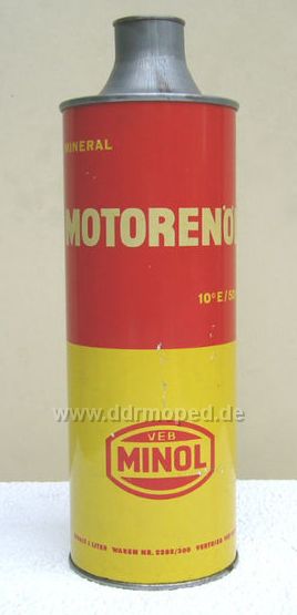

PS: Sollte das hier das Minol M95 gewesen sein?

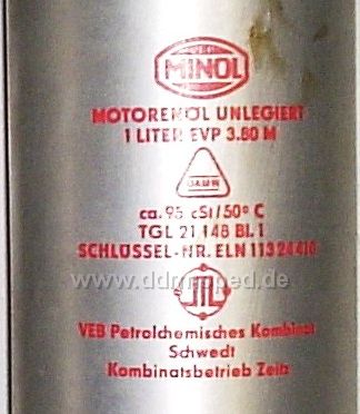

Hah .. das hier ist der richtige Stoff!
Jetzt muß ich nur noch wissen: was genau war da drin?!
