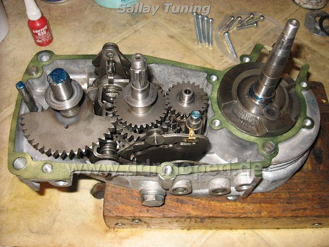

Moin,
Die Bilder
Gruss
Krisztián

Der Vergaser sieht stark nach dem Typ 16N3 aus . Ich bezweifle arg, dass der Motor zufriedenstellend damit laufen wird . Die Isolierflanschdichtung ist auch verkehrt . Da gehört eine aus Hartgewebe ran . Die ist etwas über 4 mm stark . Die von dir verbaute Unterbrecher-Ausführung wirst du im Fahrbetrieb öfter kontrollieren müssen, da die Anlaufnase ziemlich schnell verschleisst . Der Zündzeitpunkt wandert nach spät, sodass die für das Erreichen der Spitzenleistung erforderlichen hohen Drehzahlen kaum noch erreicht werden . Ich hoffe, du hast die Hebellagerung des Unterbrechers und dessen Schmierfilz mit etwas Spezialöl versehen . Dann hält sich die Verschleissgeschwindigkeit in erträglichen Grenzen . wink.gif

Der Vergaser ist natürlich 16N1. Richtig die Isolierflanschdichtung muss ich noch wechseln. Was ist da mit dem Unterbrecher falsch ist, das weiss ich gar nicht. hmm.gif _uhm.gif

Die von dir verbaute Unterbrecher-Ausführung ist aus Miramid . Der Sperber hatte ab Werk stets Kontakte aus Hartgewebe (Pertinax) . Diese hielten ewig und verstellten sich nicht so schnell . wink.gif
