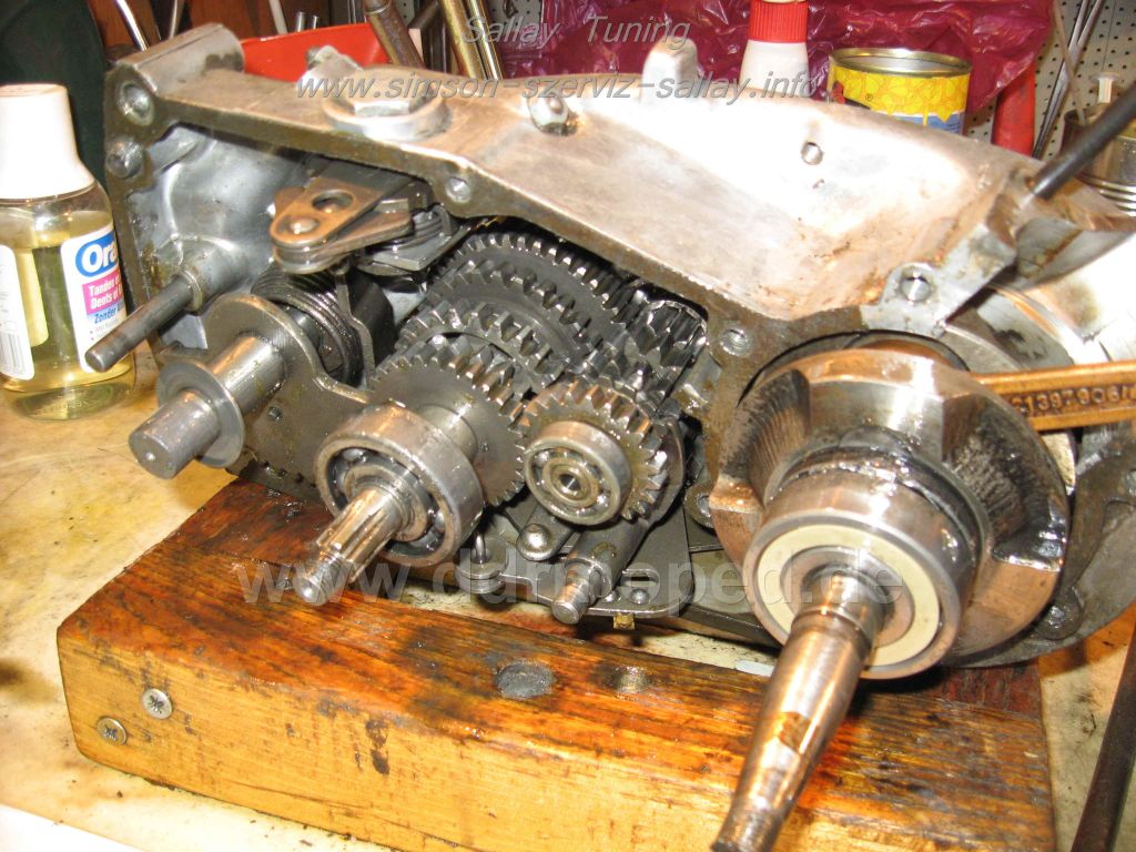

Moin moin!
Wir haben den Motorblock demontiert, und wir haben einige interessante Sachen gefunden.
Die Fotos
Viele Grüße aus Ungarn
Krisztián

Immerhin noch der alte Leerlaufschalter . Also, ist der Motor Bj 1970 und älter . Muss aber nicht sein . hmm.gif

Aufm Polrad steht IV/69.
Aber die Aufhängung vom Motorblock ist der Typ S50.

Geschrieben am: 31.10.2011, 23:05

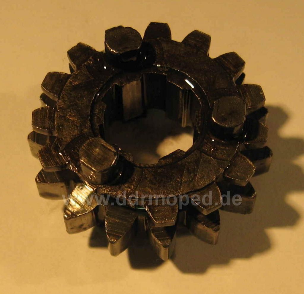

Hat jemand solcher Ersatzteil zu verkaufen? Oder woher könnte ich den besorgen?

Schau mal hier die gibt es noch.Und vom Preis her für eine Getriebe Teil recht günstig.

Das ist das Schaltrad auf der Kupplungswelle .
