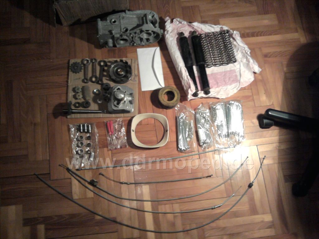

Liebe Kollegen,
jetzt mache ich ein kleines Update. Das Moped wurde schon im Dezember auseinander gebaut. Ich habe vor kurzem aus Deutschland ein schönes Paket bekommen, diesmal schönen Dank an Jörg wink.gif

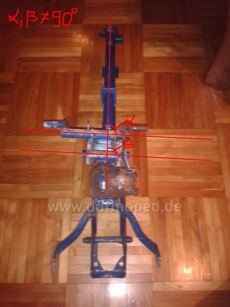

Jetzt habe ich Probleme mit dem Rahmen. Es sieht so aus, als ob der Rahmen unten bei den Fußrasten und Motorblockaufhängung gebogen wäre. Ich habe auch ein Foto davon gemacht. Also diese Winkel(α, ß) sollten eigentlich 90° sein, oder? Trotzdem sieht man keine Delle, Risse oder sowas, deshalb weiß ich nicht wo genau die Biegung ist. Ich glaube dieser Fehler kann schwer repariert werden. Ich muss noch mit einem Fachmann darüber diskutieren, aber der Rahmen aufglühen und so zurückbiegen ist auch nicht gut für den Rahmen, oder? Was meint ihr? Ich habe schon ein neues Fußrastenrohr gekauft, das wird von einem Fachmann geweschelt, kein Problem.

Geschrieben am: 08.03.2012, 20:45
Ist da schon mal was geschweisst worden ?

Ich habe noch nichts geschweisst. Vorige Besitzer hat diese schlechte Schweißarbeit gemacht.

Geschrieben am: 08.03.2012, 21:49
Wenn er diese Arbeit in Eigenregie durchführte, hat er damit die Betriebserlaubnis verlöschen lassen !!! Diese Schweissarbeiten am Rahmen durften nur von dafür autorisierten Werkstätten durchgeführt werden ! Da steht also 'ne Menge Arbeit an . dry.gif

"Wenn er diese Arbeit in Eigenregie durchführte,..." Meinst du, dass ein Fachmann so eine sch....e Arbeit aus seinen Händen ausgegeben hat? Ich glaube nicht...
Außerdem ist es egal für mich, in Ungarn gibt es keine Betriebserlaubnis. Trotztdem möchte ich diesen Fehler ordentlich reparieren lassen.

Da ist nicht nur der Fußrastenträger schief, sondern der ganze Rahmen ist total verzogen. So krumm wie der ist, ist der wohl nur noch für den Kreisverkehr geeignet. Da ist bestimmt irgendwann mal ein übler Unfall oder Sturz passiert oder ein Russenpanzer T34 drüberweg gerollt.
Der Rahmen ist Schrott und den würde ich auf keinen Fall nochmal irgendwo einbauen. ohmy.gif
Besorg dir einen anderen Rahmen von Ebay. Den bekommst du für unter 50,- €uro und kannst dir dann aber sicher sein, dass du damit geradeaus fährst und dir nicht den ungewaschenen Hals brichst. wink.gif

Ob er aber wieder einen Rahmen von 1976 findet, darf bezweifelt werden . hmm.gif
Fakt ist : Der Rahmen ist für die Tonne . cry.gif

Hallo Unhold,
also auf dem Bild sieht es ein bisschen anders aus als in Wirklichkeit. Ich versuche noch bessere Fotos machen, ich glaube der Rahmen kann noch gerettet werden. Na ja ein fehlerfreier Rahmen wäre eigentlich bessere Lösung. Ich werde suchen, aber dann muss den Rahmen auch nach Ungarn geliefert werden(ist auch nicht billig, wegen dem Maß des Rahmens).
