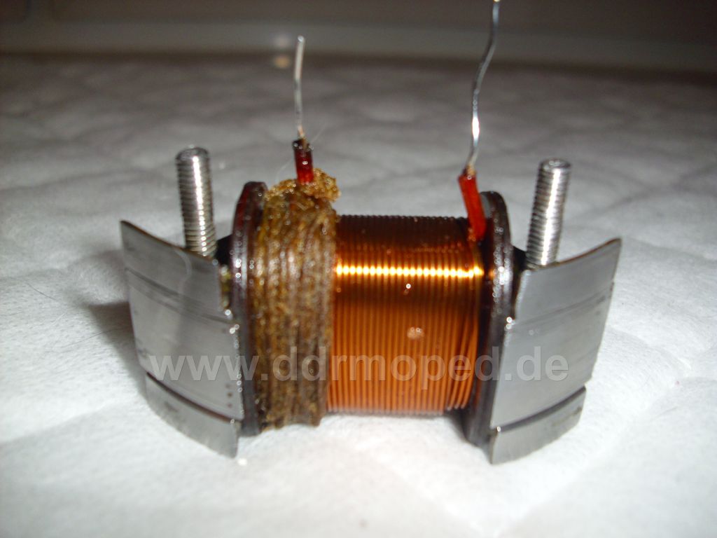

So,gestern kam ich dazu,die neu gewickelte Spule inzubauen,und zu meiner Freude funktioniert sie sogar!!!! _clap_1.gif
Ich habe am Brückengleichrichter 45Volt max.gemessen,das verteilt sich ja dann auf die einzelnen verbraucher,aber es funzt und damit habe ich das Geld für eine neue sparen können. Unten ein Bild der im spezielen Harz vacuum getränkten Spule.

Hast du die Spule denn auch schaon mal einen Belastungstest unterzogen, um festzustellen, wieviel Leistung sie bringt? (bei wieviel Leistung sie unter ihre 7,2V geht)

Wenn Du mir mal sagst,wie ich das machen soll,dann los!
Ich kann sagen,das bei abgeklemmpter Batterie die 6V 5W Verbraucher vorne wie hinten noch relativ hell leuchten,und sogar der Wischer geht. Die Wicklung ist wirklich exakt die gleiche wie vorher,0,71 mm Durchnmesser Draht mit genau 170 Windungen und am Ende noch Vacuumgetränkt wegen der Spannungsfestigkeit und Hitzebeständigkeit,so wie die Schwallespule.
