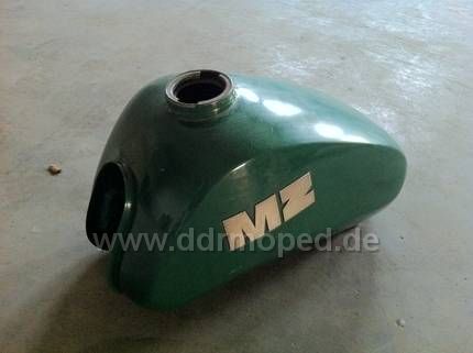

Grüße Euch,
habe mal eine Frage, könnte der Tank von der Mz ETZ und zwar nicht der Bannanentank sondern der tank von der 251 und 301 ETZ die ab 1985 drauf gebaut wurden auch auf den S 51 /C1 Passen??
Wäre schön eine antwort zu bekommen.

Ist von der ETZ 150, die Halterungen sind völlig andere um den auf die S51 zu bekommen.

Eigentlich müsste er pessen weil die Lasche am Sitz auch mit dem S 51 passt aber ich weiß nicht ob erauch unterm tank passt? aber das Problem wäre es nicht ich bin ja metallbauer Lehrling da könnte man ja auch die laschen dran Schweißen die untem tank sind oder?

Wer mit Metall umgehen kann, bekommt JEDEN Tank passend hin thumbsup.gif .
Mit den ETZen bin ich nicht so vetraut, meine aber, dass die vordere Halterung in ihrer Dimensionierung der des Simsontanks sehr ähnlich ist.
Probiers einfach und passe es bei Bedarf an. Vorsicht aber beim Schweißen am Tank!!!

Versuch es doch mal mit dem S53 Tank, der passt.
Wenn es dir jedoch ums Tankvolumen geht dann musst du zum Schweißgerät greifen, der Umbau sollte machbar sein. Wenn du fertig bist, kannst du ja mal ein Bild rein stellen!

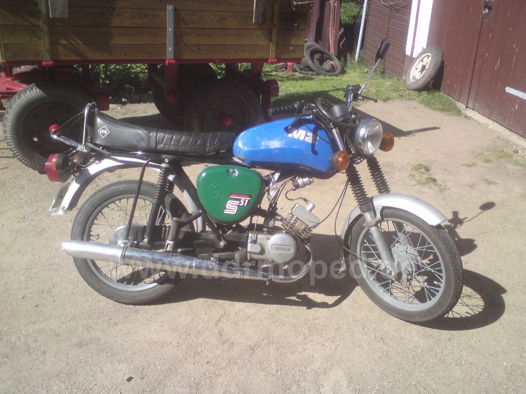

Es haben funktioniert ,der tank passt mit ner kleinen änderung aber es geht schaffe ihn dann noch zum Schweißen weg thumbsup.gif

Wenn ich mir Tank und Seitendeckel noch in einheitlicher Farbe vorstelle...ist nicht ganz MEIN Geschmack(wobei mir der S51-Tank rein optisch noch weniger gefällt ph34r.gif ), aber recht stimmig.
Sieht ein wenig aggressiver aus, die Maschine scheint sich mit der Tankwölbung nach vorn zu neigen wink.gif .

Beim Tank-Schweißen vorher ein paar Stunden Druckluft durchblasen lassen, damit die Benzinreste und vorallem die Benzingase raus sind. Sonst machts BUMM!!

es kann nicht mehr bumm machen weil der tank vorher ausgewaschen worde und ich danach mit der Flex ran bin und da hätte es ja sonst längst schon bum machen können biggrin.gif

Die Ausführung ist so naja. Die tiefste Stelle ist vorn, das heißt, dass sich das nutzbare Volumen nicht wirklich vergrößert. Alles was unter dem Benzinhahn liegt ist Totraum!
