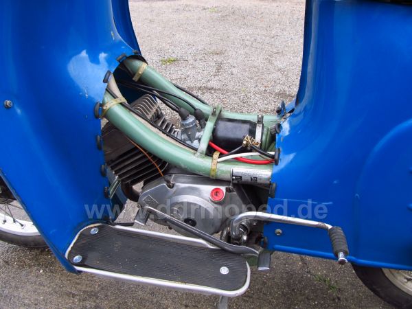

> Aufbau meiner KR51/2N

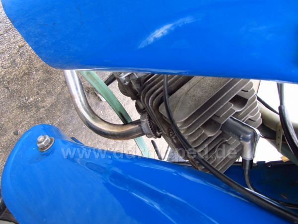

Hast du schön gemacht ! Nur die Strebe muss andersrum , mit dem Loch auf die rechte Fahrzeuseite , da gehört dann der Entlüftungsschlauch der Batterie durch .
Die Strebe verläuft dann zwischen Krümmer und Zylinder .

Danke Raphael, ich werde es dann Nachmittag ändern.
Gruß Mathis

thumbsup.gif So solls sein .
