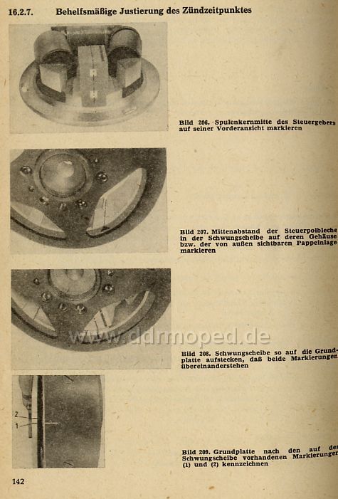

Geht einfacher, mit Papier und Stift...

"nach den auf der Schwungscheibe vorhandenen Markierungen". Wie machst du das dann, wenn du (wie du selbst sagst) keine Markierungen hast? _uhm.gif rolleyes.gif

Hab ich doch geschrieben, mit Papier und Bleistift.

Die abfotografierte Anleitung jedenfalls löst nicht dein Ausgangsproblem, denn im letzten Bild wird eine vorhandene Markierung vorausgesetzt. Das kannst du jetzt nicht weglabern.

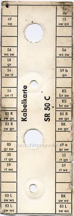

Geschrieben am: 09.10.2011, 08:00
Beiträge: 6818
Hallo zusammen...
Hier die Kabelkarte von Roller. Diese ist unter den Leitungsverbindern auf dem Halteblech montiert. Aber so, das die Zahlen lesbar sind...
Länge 230 mm Breite 42 mm, mit dem irfan prima auszudrucken!

Trotzdem bleibe ich dabei, das es recht einfach ist. Also wenn die zum Motor passente Schwungscheibe noch vorhanden ist:
-Die Mitte der Pollücke mit einem edding Makieren
-Neue Grundplatte einlegen, und zwar so, das die Gebermitte mit der Pollücke übereinstimmt
-Abrissmakierung auf die neue Grundplatte mit edding übertragen
-neue Abrissmakierung der Grundplatte kann jetzt dauerhaft mit einem Körner "makiert" werden
-dem Einbau steht jetzte nichts mehr im Wege

Erstens heißt das Markierung, zweitens gibst du jetzt schon zum dritten Mal zu, dass man für deine "einfache" Methode zum Finden des Zündzeitpunkts ohne vorhandene Markierungen (wir erinnern uns, das war deine eigene Ausgangsfrage) eine "vorhandene Anrissmarkierung" braucht.

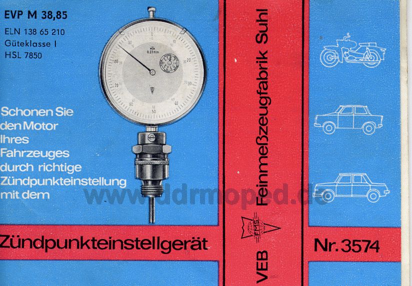

Wenn ich keine Makierung finde, mache ich die mir erst mit Hilfe eines Zündeinstellgerätes, bei diesem Motor EXAKT auf 1,8mm vor dem oberen TOTPUNKT auf die SCHWUNGSCHEIBE.
