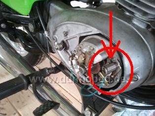

Also liebe Gemeinde... ich hab mit meiner TS Zündung ein kleines Problem.
Also die TS springt (wieder) an und fährt auch. Nur die Probleme hatte ich bis dato noch nicht sie ging vorher gut.
Aber:
Wofür ist die Spule bzw. Wicklung auf der Grundplatte da?
Wo könnte der Fehler liegen das der Draht der mit der Grundplatte verbunden ist, immer verglüht?
Danke für eure Hilfe!

Hallo Christian, das Teil Teil nennt sich Vorwiderstand, vielleicht findest du hier was zu deinem Problem raus.

hmm naja danke erstmal... bis jetzt weiß ich nur für was der Vorwiderstand da ist und das er mit einer Art Schutzlack überzogen ist. Nur der Lack fehlte bei mir immer.
Könnte es sein das der Widerstand deswegen immer durchgebrannt ist? Sonst kann ich mir auf das Durchbrennen keinen Reim machen...

Der Lack ist es ja,der wegschmorrt,den nur ein blanker Draht draufgewickelt macht null Sinn.Ich habe jetzt nicht geschaut,warum der Widerstand (Wicklung) da drinne ist,doch er wird bei Dir definitiv überlastet,er bekommt zu viel Strom ab und damit wird er zu heiss und geht kaputt.Ich habe bei meiner MZ schon immer den selben drinn,da hab ich sowas noch nicht gehabt.Befasse dich mal eingehnt mit der funktion,der Link ist schon recht gut.

ja das ist richtig gut ist der Link das stimmt. Ich hatte bis jetzt bei mir auch immer den selben drin und bisher hat es immer funktioniert ich versteh nur nicht woher jetzt so urplötzlich die hohe Spannung kommen soll?!
Aber gut ich werde nochmal die Elektriauf Fehler durchsuchen, vielleicht hab ich ja doch was übersehen! Danke erstmal für die Antworten!

ich hab das gleiche Problem mit der Spule und
kann den Link leider nicht öffnen,
hat mittlerweile irgend jemand eine Idee warum die Spule zuviel Strom bekommt?? !

habe das Ding auch grad nicht vor mir, der Fehler könnte aber im Regler liegen, darin würde ich mal vorsichtig die Kontakte reinigen und dann den Widerstand auswechseln.
Da der Regler mit den Jahren verschleißt, würde ich, so er nicht zu teuer ist, den auch auf Verdacht wechseln.
Der Draht ist lackiert, damit die einzelnen Windungen voneinander isoliert sind. Es ist ein Wiederstandsdraht der seinen Wiederstand aufgrund der Länge erreicht, aufgewickelt ist er aus Platzgründen. Also nicht wickeln oder sonstwie priemeln sondern neu kaufen, kann nicht mehr als 10 Euro kosten, so ein Teil.
Unlackiert aufwickeln ist Unfug, dann kann man die Klemmen auch gleich zusammen legen.

Das war bei meiner Ts auch ,mache alle Kontakte am Regle an der Lima sauber am besten mit feinen Schleifpapier .Ich habe dann den Regler noch mal mit Kontaktspray ein gesprüht ,und weil ich schon dabei war den Vorschaltwiderstand der war ja so wie so hin,und den Kondensator ersetzt das war vor einem Jahr seit dem ist Ruhe .Prüfe auch den Kabelstrang zur Lima da war bei mir ein Kabel defekt den habe ich auch getauscht .Wenn du den Regler ein sprühst lasse ihn mindestens 1 Stunde trocknen bevor du ihn wieder einbaust ,und merke die dir Reihenfolge der Kabel.Bei meiner Tropy war der Regler defekt ,den habe ich damals durch einen Elektronischen von Vape ersetzt.
Das war mir zwar nicht recht ,weil es nicht Original ist ,aber es erfüllt seinen Zweck. Und seit dem ist auch bei der Tropy Ruhe ,ein Bericht vom Umbau ist hier im Forum zu lesen.Gruß Holger Ach ja noch was klau die Nagelfeile deiner Frau lass dich aber nicht, erwischen und fahre einmal zwischen den Kontakten am Regler durch aber ganz Sachte ,und nur wenn du Unebenheiten siehst .

GANZ feinen Schmirgel für die Kontakte nehmen, keine Feile. 600 oder feiner, haste nix, geht auch die Reibe einer Streichholzschachtel. Auf jeden Fall vor Inbetriebnahme auch den Wiederstand tauschen.
