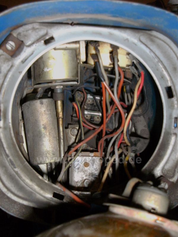

QUOTE (SimsonSammler1234 @ 06.10.2011, 10:25)
Ich mache heute Nachmittag mal Fotos von der Elektrik eines originalen Sperbers. Ich denke auch, dass dass der Sicherungskasten und der Blinkgeber anders befestigt werden.
Jörg
Moin Jörg,
was machen eigentlich Deine versprochenen Fotos von Anfang letzten Monats?! _uhm.gif
Gruß,
Bernd
Geschrieben am: 12.11.2011, 16:33
Beiträge: 12039
Geschrieben am: 12.11.2011, 19:08
Beiträge: 15656
QUOTE (drehmoment @ 12.11.2011, 12:25)
Jörg
Moin Jörg,
Gruß,
Bernd
So schauts in der Lampenmaske meines originalen und unberührten 67er Sperbers aus. wink.gif
Gruß Jörg
drehmoment
Geschrieben am: 13.11.2011, 09:59
Beiträge: 6784
Mitgliedsnummer.: 141
Mitglied seit: 03.10.2005
... na dann dürfte diese Frage bezüglich des Blinkgebers hinlänglich beantwortet sein wink.gif
Gruß,
Bernd
Geschrieben am: 13.11.2011, 18:44
Beiträge: 12039
