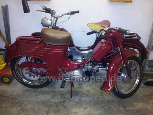

das vordere Rad ist jetzt fertig.

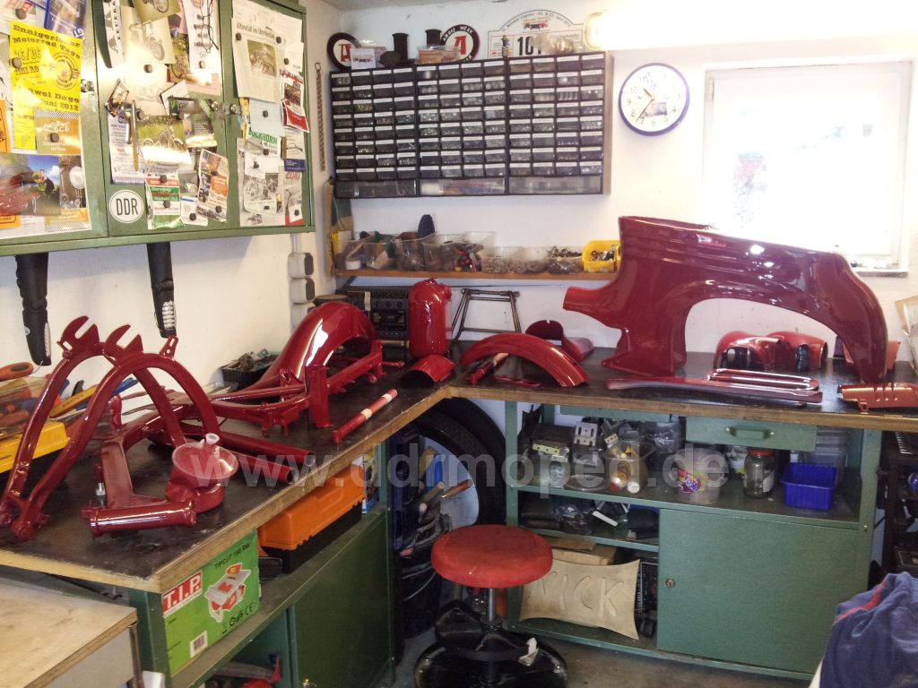

Endlich mal wieder was neues !
Meine Teile sind fertig lackiert.

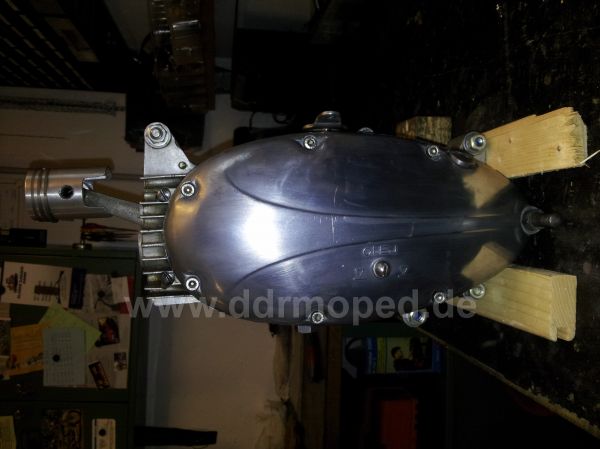

Hier mal wieder was neues
Ein anderer Motor ist in Arbeit da bei den anderen Motor nur der erste Gang reingeht.
Die Lager und die Simmeringe sind gewechselt und die Hälften sind wieder zusammen.
Nur ein Problem habe ich, ich möchte die Kolbenbolzenbüchse wechseln aber die Kurbelwelle ist schon eingebaut. Ein Motorinstandsetzer hat gesagt die Büchse wäre dann nicht mehr im richtigen Winkel und der Kolben wäre dadurch übertrieben schief.
Gibt das ein Problem?
Gruß Nick
Hat sich schon alles erledigt.
Hier mal der fast fertige Motor

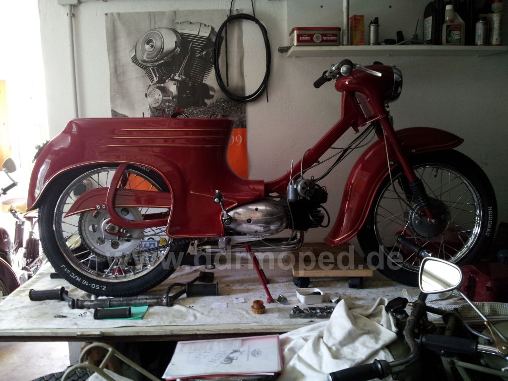

Hier mal wieder was neues:

Toll geworden ! Schieb doch mal Detailbilder hinterher ?

Hallo zusammen,
Detail-Bilder mach ich wenn sie komplett fertig ist es fehlt ja noch die Verkleidung am Vergaser.
Außerdem baue ich gerade mit meinem Vater eine Vape ein, da bei der alten Zündung das Licht nur funzelte, der Zündfunke schwach war und sie wenn sie warm war ausgehen wollte und sie nicht mehr das Standgas hielt.
Jetzt wissen wir nicht wie man die Zündung bei der Vape richtig einstellt. _uhm.gif

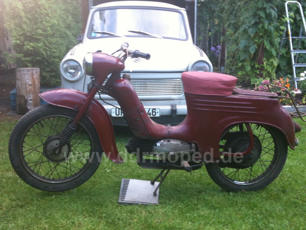

Der Urzustand der Jawa war wirklich nicht der Beste sonst hätte ich sie so gelassen ,weil ich auch Patina-Mopeds mag.
Die Haube war an vielen Stellen gerissen, die Löcher am Gepäckträger waren ausgebrochen, das Rücklicht wurde runtergesetzt und ein Gepäckträger wurde drauf geschraubt.
An der einen Lampenhälfte war eine große Delle drinne usw.
Zum Glück kannte mein Opa (von dem ich die Jawa habe) einen gelernten Karosserieklemptner der mir das alles ausgebeult hat.
Hier mal ein Bild wie sie Vorher aussah:
