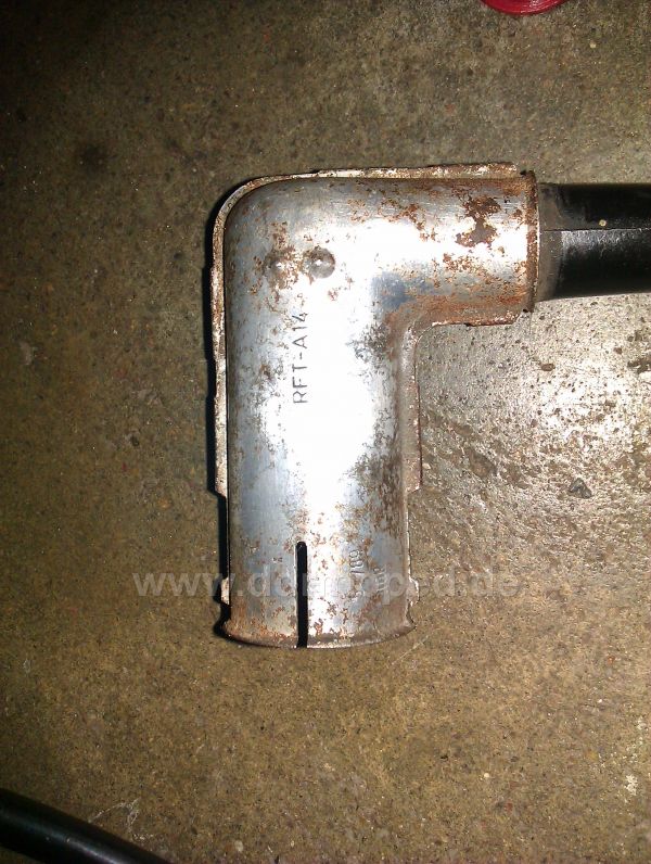

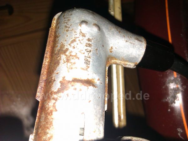

AUf dem Kerzenstecker steht RFT A 14, auf dem anderen den ich gerade dran hab RFT C 14 W, dann hab ich noch einewo nichts draufsteht weil das Blech fehlt. Mehr habe ich nicht an kerzensteckern.
Geschrieben am: 29.06.2011, 00:48
Hier noch der andere.

Klingt irgendwie merkwürdig alles,tausch mal Kerzenstecker (wurde ja schon angesprochen!)und das Zündkabel gleich mit.

Maik, es kann schon sein, dass der olle DDR Kerzenstecker schuld ist.
Altes Problem.
Der Widerstand ist überaltert.Bei Hitze erhöht sich der elektrische Widerstand so stark, dass kein Zündstrom mehr durchgeht.
Entweder einen neuen (BERU) verbauen, oder Du entfernst den Widerstand aus dem DDR Stecker und ersetzt ihn durch ein Stück 3-4mm dicken Kupferdraht.
