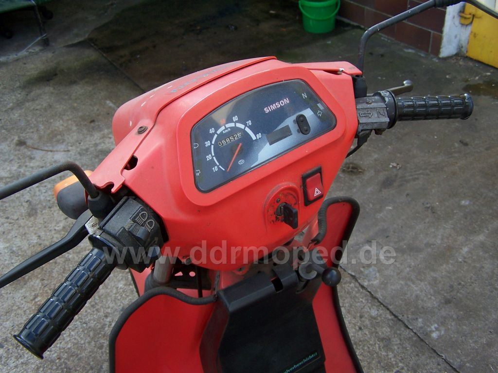

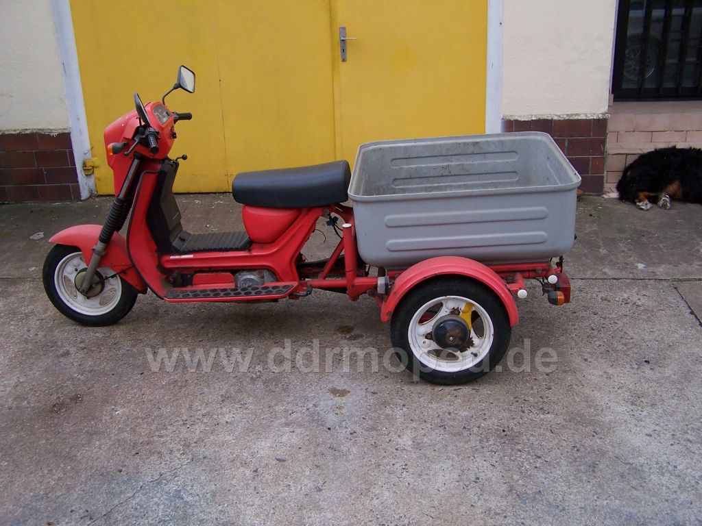

So es gibt mal was neues von der Albatros Front zu berichten.
Da der gute ja nun schon ein paar Jährchen auf dem Buckel hat ( 15 ) dry.gif und die orginale Plastpulverbeschichtung alles andere als gut ist muss hier mal etwas geschehen.
Es gibt am ganzen Dreirad nicht ein Teil was nicht vom Rost unterwandert ist sogar der Lenker blüht.
Aber seht selbst, hier noch einige Bilder vom Ausgangszustand.

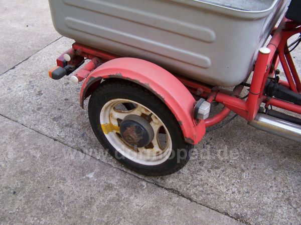

Rene
Geschrieben am: 01.07.2011, 12:53
Beiträge: 570
Mitgliedsnummer.: 1759
Mitglied seit: 27.12.2008
Überall Rost.
Rene
Geschrieben am: 01.07.2011, 12:55
Beiträge: 570
Und hier sowieso.

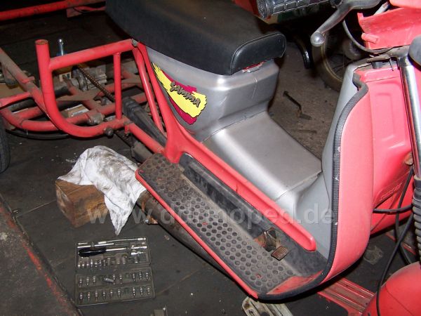

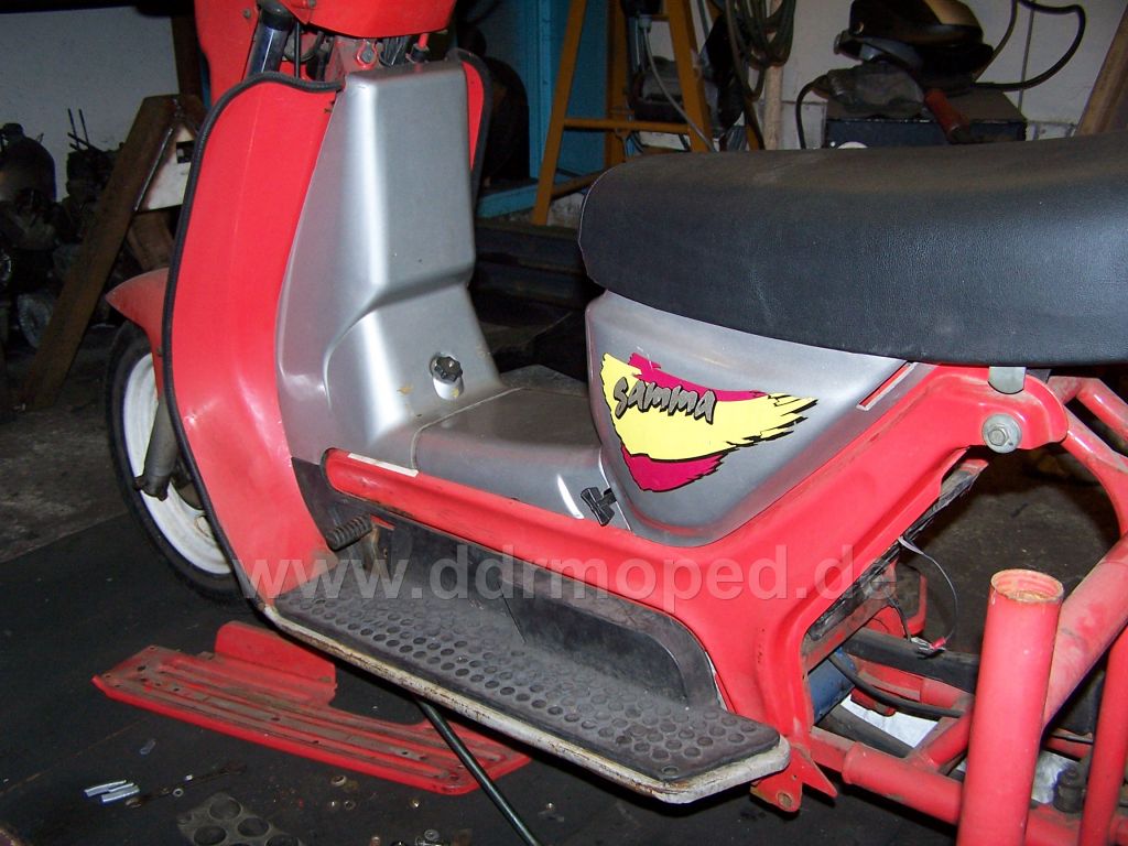

Da der gute ja schon die neue Rollerfront hat aber beim Albatros auf den Rest der Gammaverkleidung verzichtet wurde, warum weiss ich jetzt auch, hab ich bei 321 mal die restlichen Teile erworben.
Mal sehen ob es mir neu lackiert immer noch so gefällt auf alle Fälle wird es so gestaltet das alles rückrüstbar ist.
Rene
Geschrieben am: 01.07.2011, 13:01
Beiträge: 570

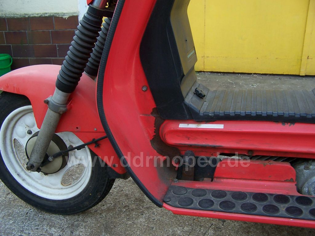

Und die andere Seite.

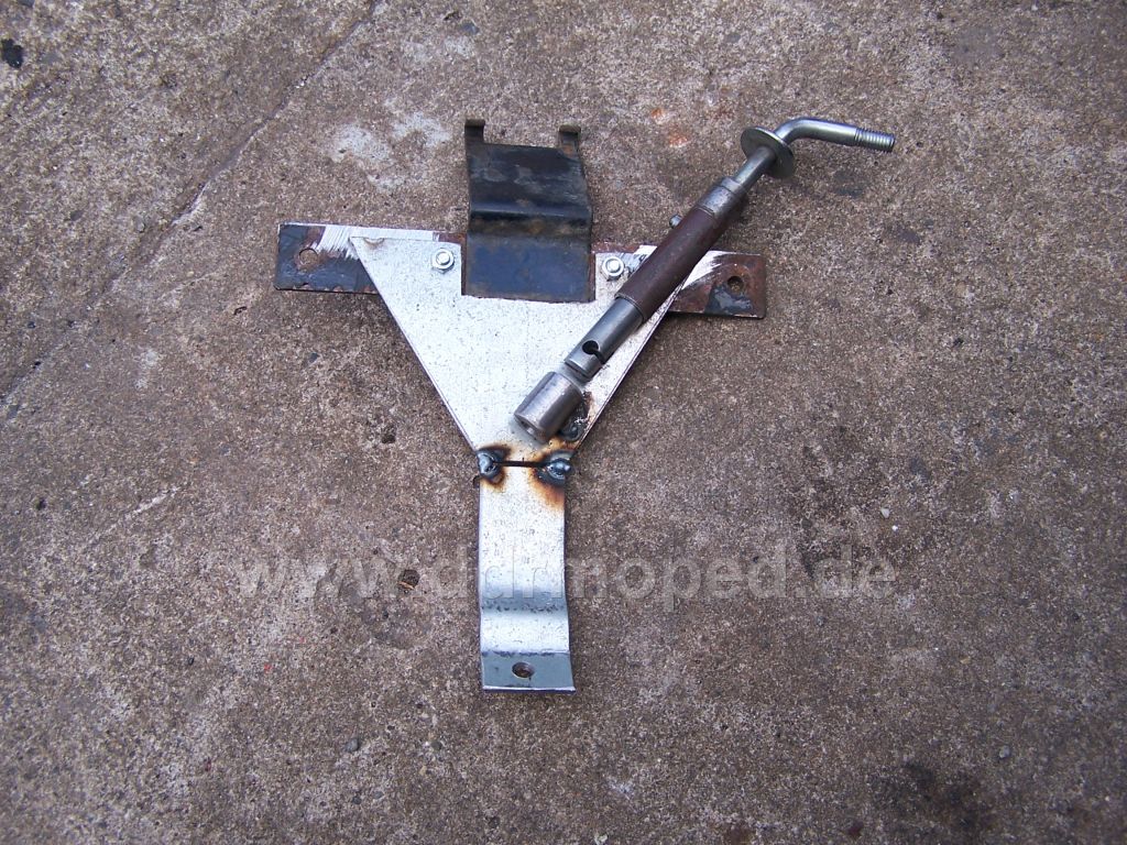

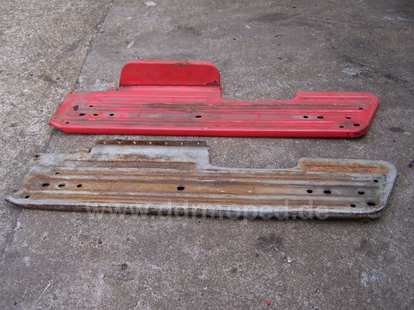

Aber einfach so ranstecken, Pustekuchen beim Albatros wink.gif da der gute ja den Handbremshebel hinter der Elektrikverkleidung sitzen hat musste man sich da etwas neues einfallen lassen um die neue Verkleidung nicht zersäbeln zu müssen.
Rene
Geschrieben am: 01.07.2011, 13:05
Beiträge: 570
Also was neues gabastelt. Keine Angst das wird noch nachgeschweisst und sitzt dann hinter dem Luftfilterkasten.
Rene
Geschrieben am: 01.07.2011, 13:08
Beiträge: 570
Hinten in rot das Originale davor das für die neue Verkleidung angepasste Trittbrett.
Rene

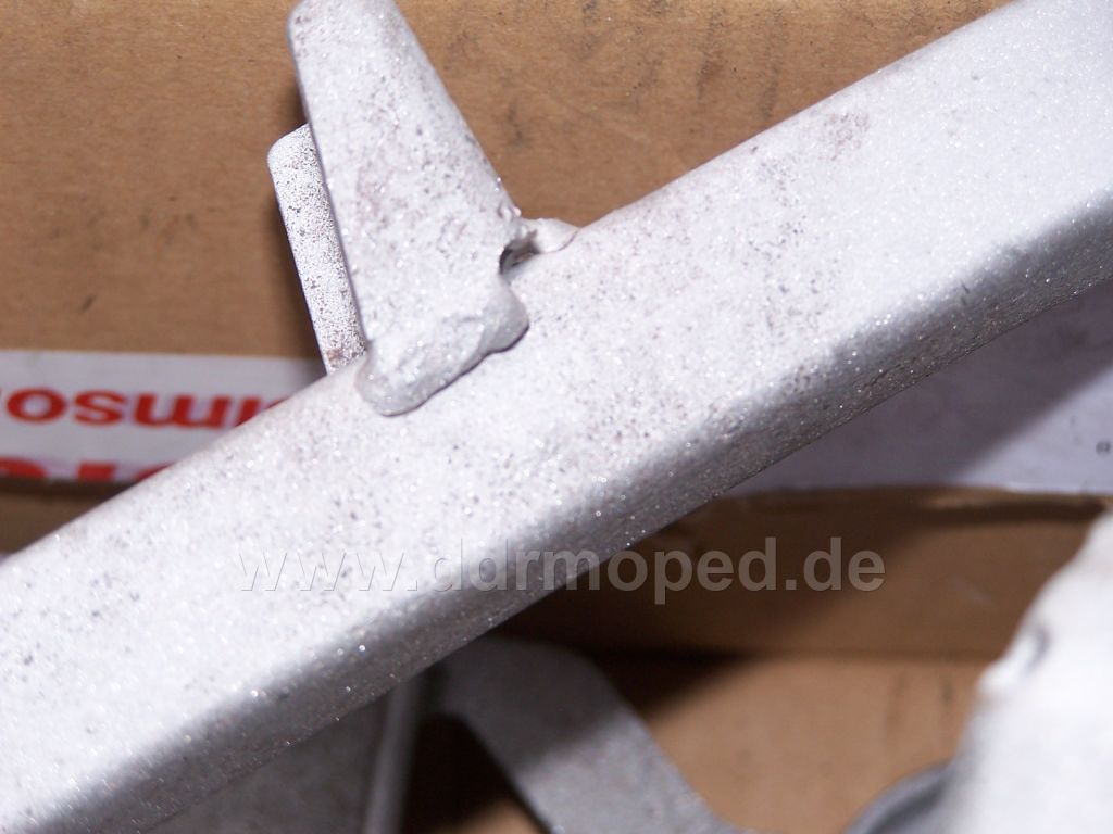

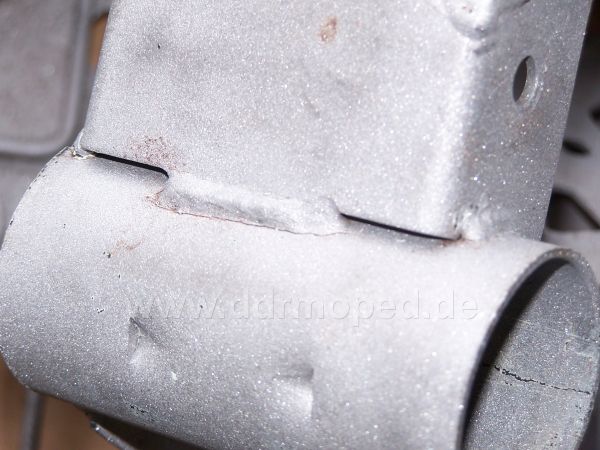

Und dann ging es weiter ans zerlegen und Strahlen der ersten Teile und wie erwartet die ersten Rollerkrankheiten, Risse im Motorträger. dry.gif
Rene
Geschrieben am: 01.07.2011, 13:14
Beiträge: 570
Und auch in der Fußrastenbrücke am Motorhalteblech.
Rene
