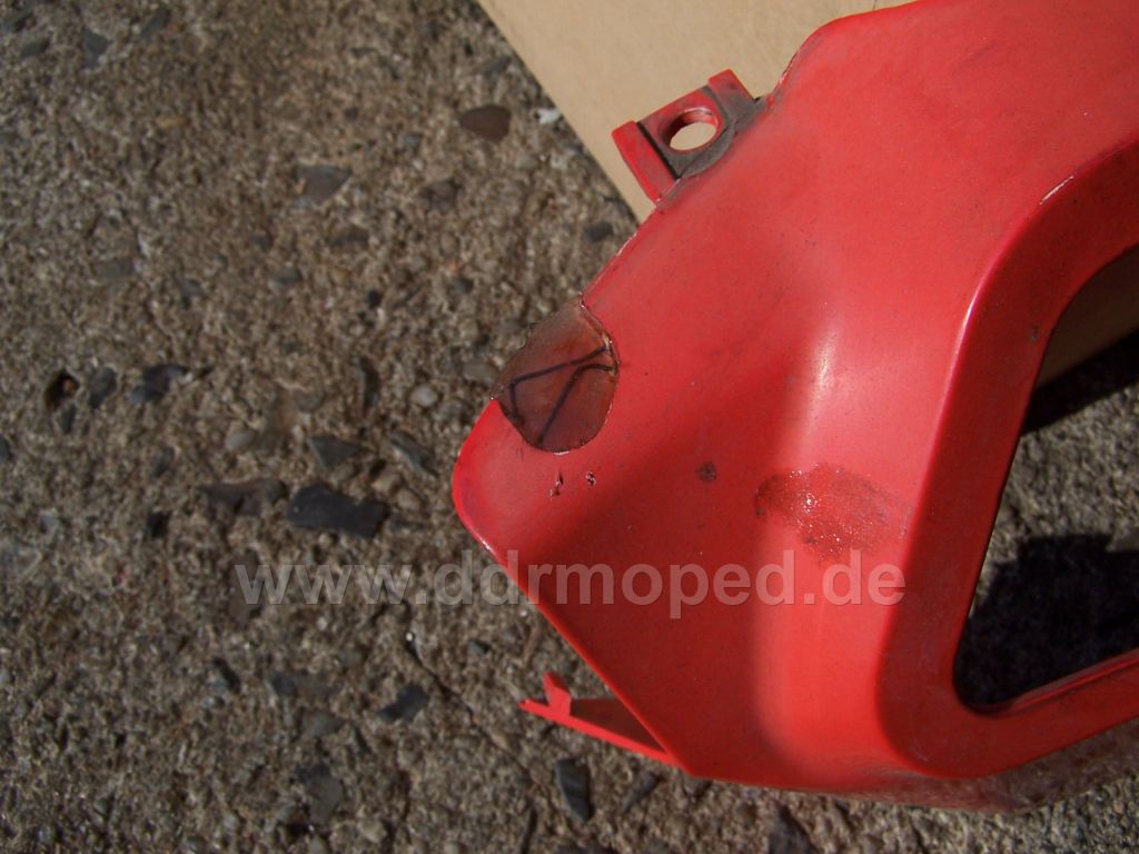

Hier die hässlichen Löcher für das Windschild wieder verfüllt mir Harz und "Bewehrungsstahl" laugh.gif

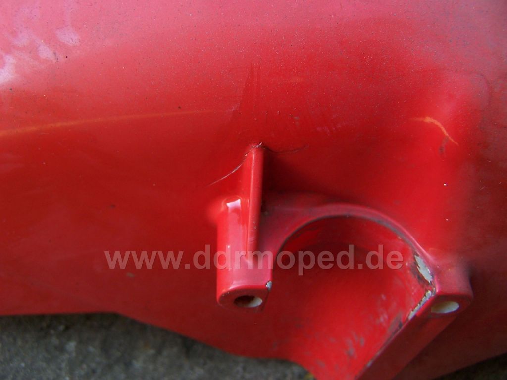

Und die Risse im Schutzblech an der Telegabelbefestigung geklebt.
Rene

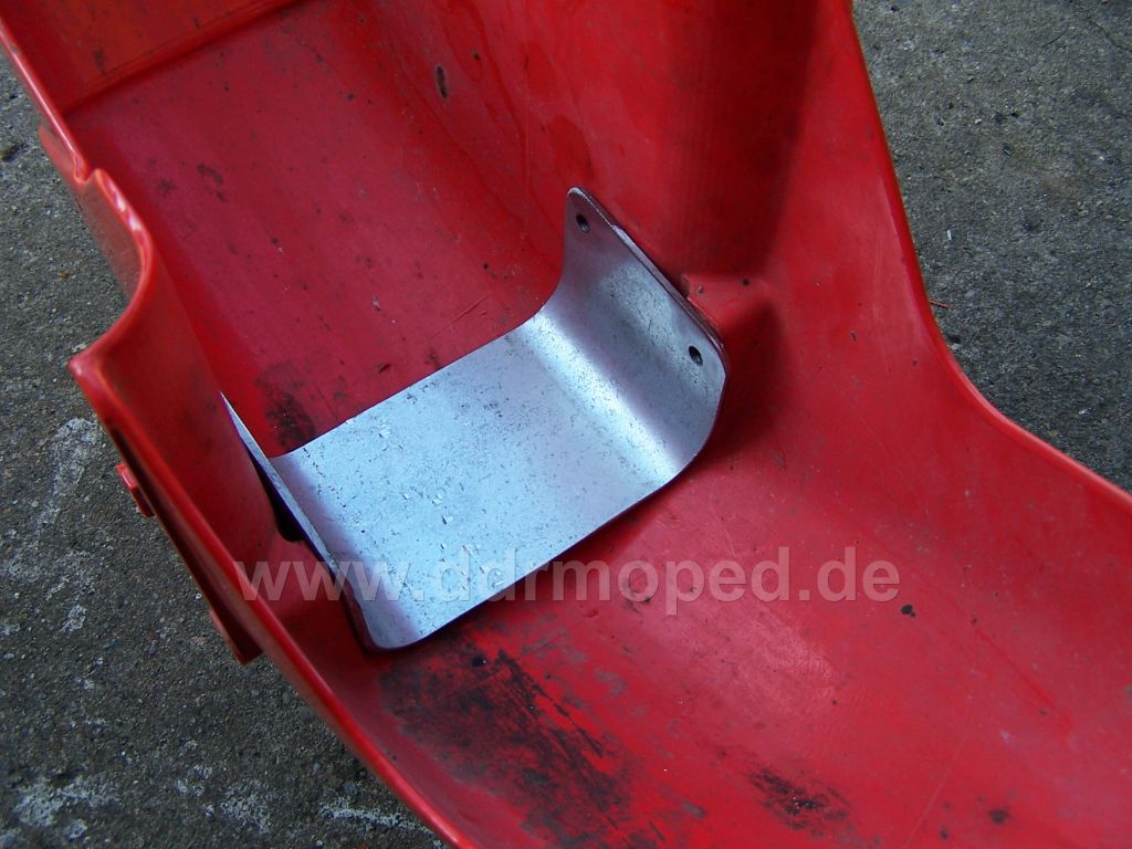

Und von innen gleich noch ein 3mm Stahlblech in Form gebracht.
Das sollte dann etwas stabiler sein als nur das GFK Schutzblech.
Rene

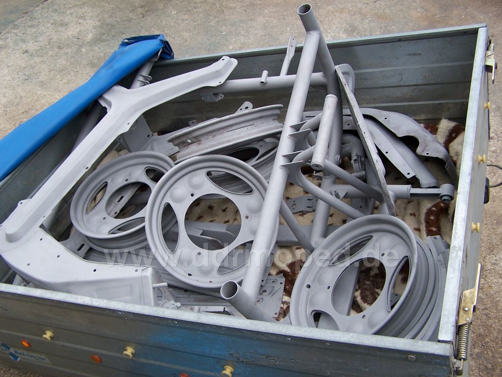

Gestern kamen die Albatrosteile vom Sandstrahlen zurück und wie schon erwartet gab es danach wieder ordentlich was zu schweißen.

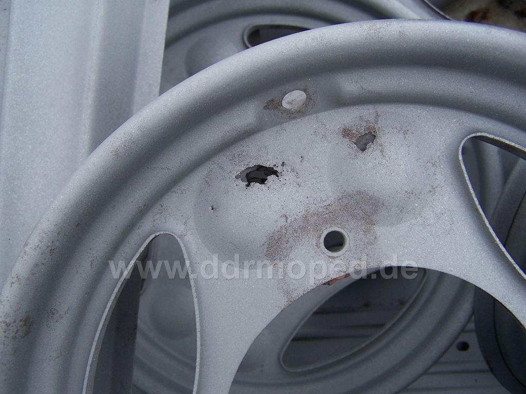

Und eine Felge die nach dem Strahlen direkt ein Fall für den Container ist. mad.gif
Das hab ich so auch noch nicht gesehen, an einer Stelle komplett durch beide Scheiben geschossen und an drei anderen Stellen einseitig Löcher reingestrahlt. sad.gif
Aber es scheint eine Nachwendefelge zu sein da MEFRO eingestanzt ist bei den beiden anderen die ich zusätzlich mitgegeben habe ist noch IFA eingestanzt.
Rene

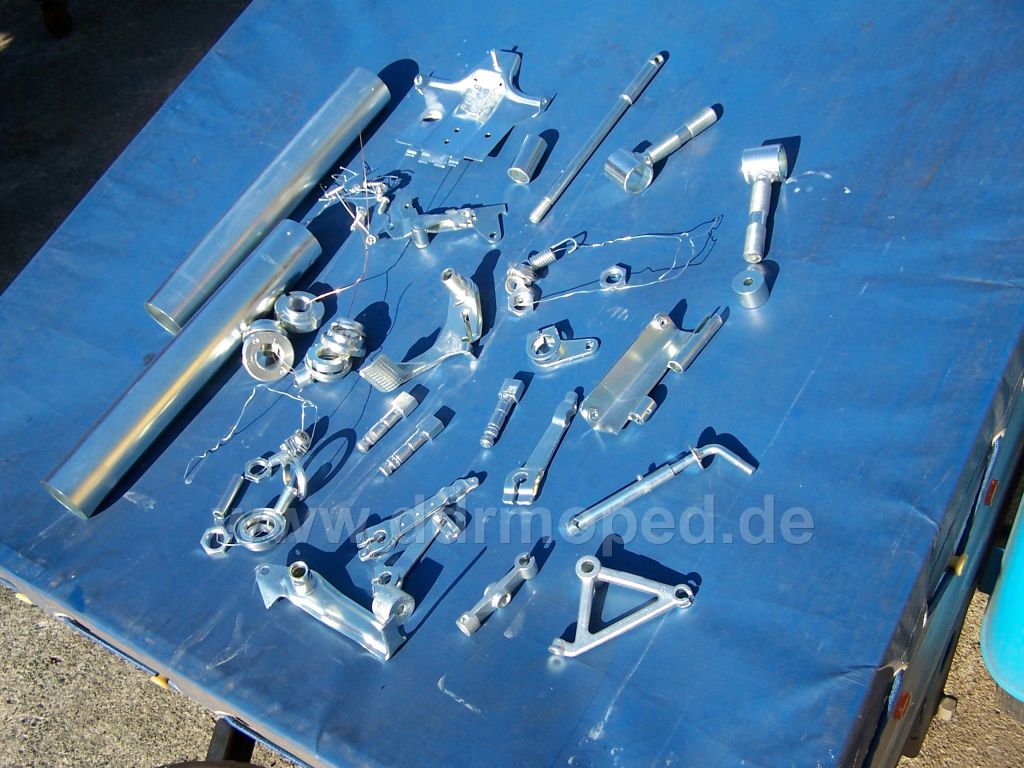

Ein neu lackiertes Moped und dann verrostete Schrauben und andere Teile sieht doch nicht scheeen aus.
Und für das glanzverzinkte Zeug hab ich nen 10er in die Kaffeekasse geben müssen und bei der Qualität gebe ich den gern thumbsup.gif

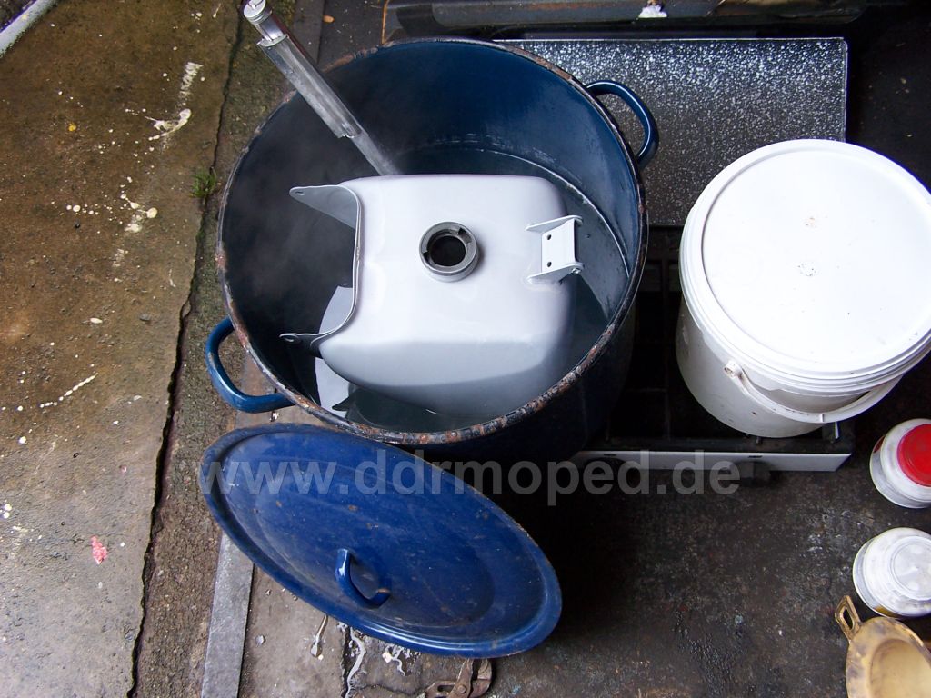

Bin grad am Tanks versiegeln da auch hier der Rost ein treuer Begleiter war.
Rene

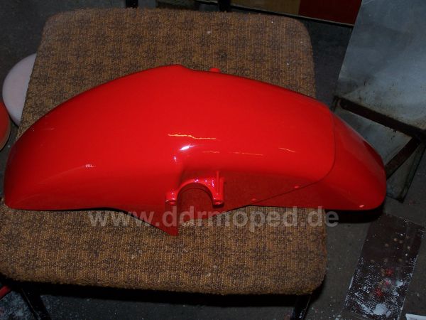

Und dann gab es die Tage auch den ersten Lack. cool.gif Hier war schon Nasen / Läufer schleifen und auspolieren angesagt sad.gif da mann es stellenweise etwas gut gemeint hat mit der Farbmenge.
Aber ist ganz gut geworden.
Rene

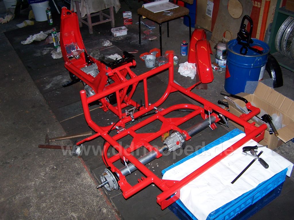

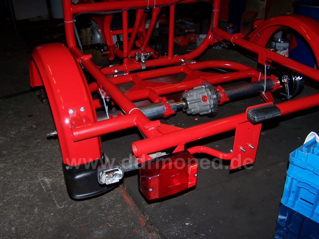

So gefärbt ist alles jetzt muss es nur noch zusammengesteckt werden aber so langsam nimmt das ganze wieder Form an.
Und irgendwie sollte ich mal wieder die Garage aufräumen, ich weiß nicht wie ich drauf komme hmm.gif laugh.gif
Rene

Die Blinker müssen noch aufgearbeitet werden die Rücklichter sind schon fertig, thumbsup.gif Displaypolitur sei Dank.
Rene
Geschrieben am: 25.07.2011, 20:42
Beiträge: 570
Mitgliedsnummer.: 1759
Mitglied seit: 27.12.2008

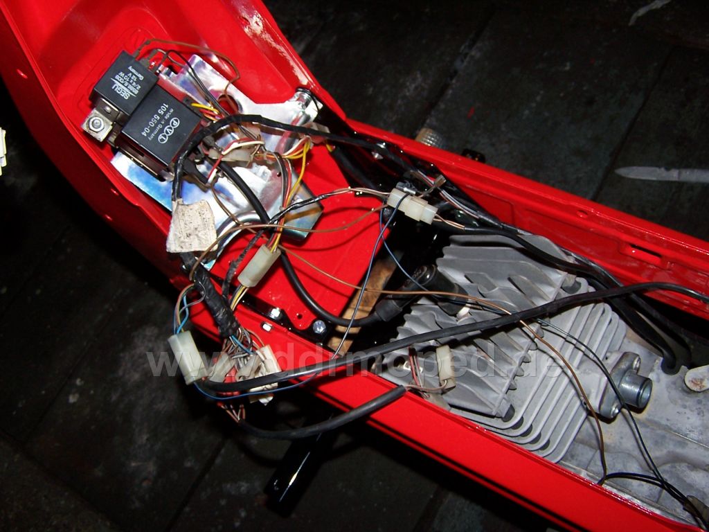

Und angefangen die Elektrik wieder zusammenzustecken.
