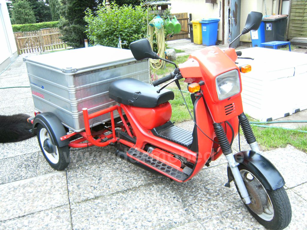

Ein Bild habe ich auch, aber noch kein Neues....nächste mal.

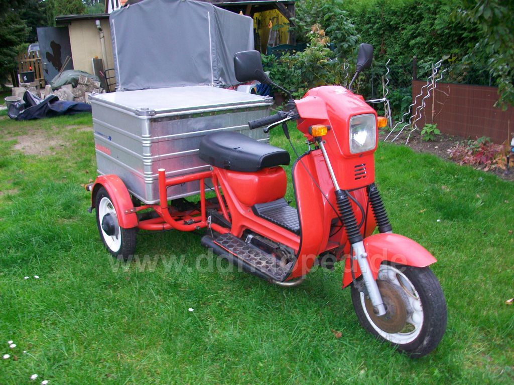

ok, nun noch ein aktuelles Bild,weitere Verändungen kommen auch noch dran, wie zB eckige Blinker und so was ich halt cool finde.

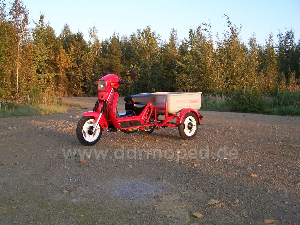

Rene
Geschrieben am: 24.09.2011, 18:07
Beiträge: 570
Mitgliedsnummer.: 1759
Mitglied seit: 27.12.2008
Es ist zwar schon etwas länger her das er fertig ist und er war auch schon auf einem Oldietreffen, auch wenn er da noch nichts zu suchen hat, aber ich vergesse meistens die Fotoknipse. dry.gif
Aber heute hat es dann doch mal geklappt.

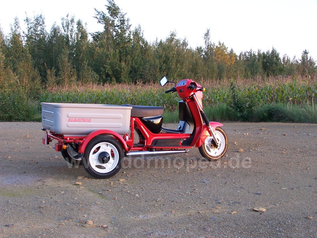

Aber ganz fertig war er nur kurz, bei der ersten Probefahrt hat es einen Spiegel entschärft.
Rene
Geschrieben am: 24.09.2011, 18:33
Beiträge: 570

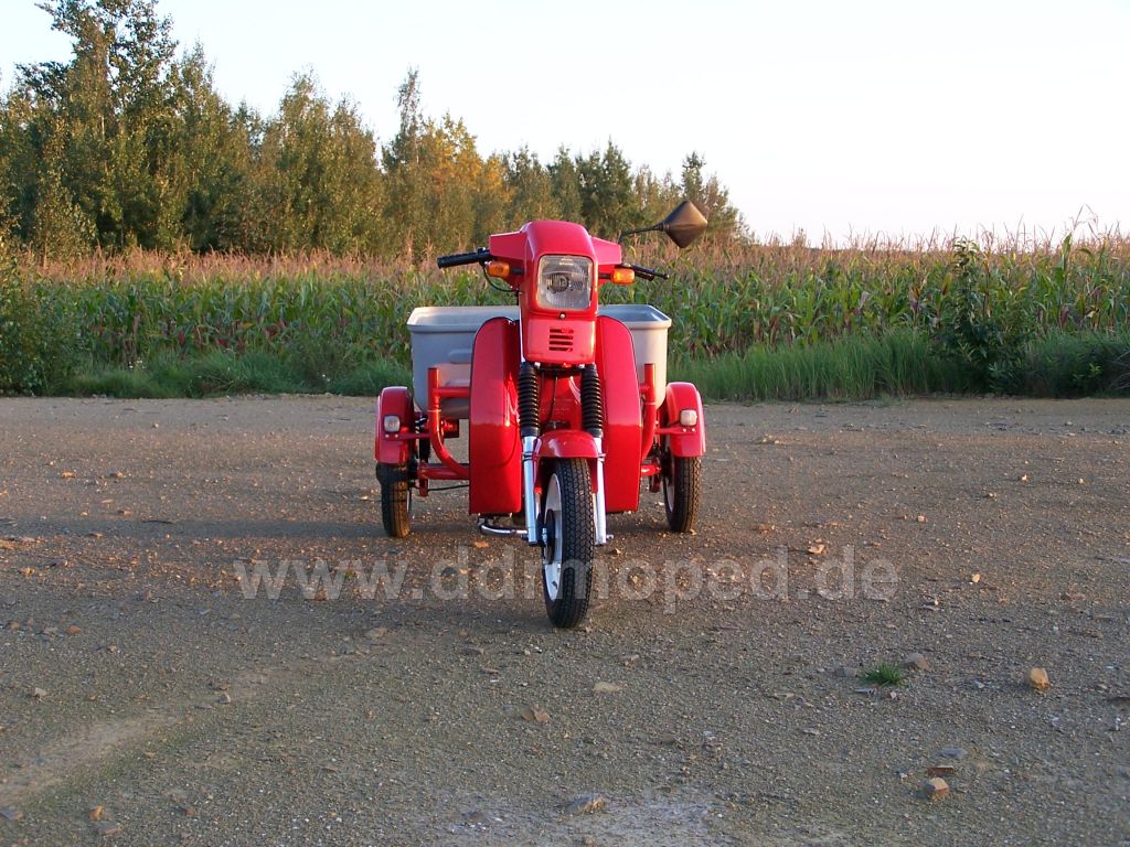

Rene
Geschrieben am: 24.09.2011, 18:34
Beiträge: 570
Rene
Geschrieben am: 24.09.2011, 18:38
Beiträge: 570
