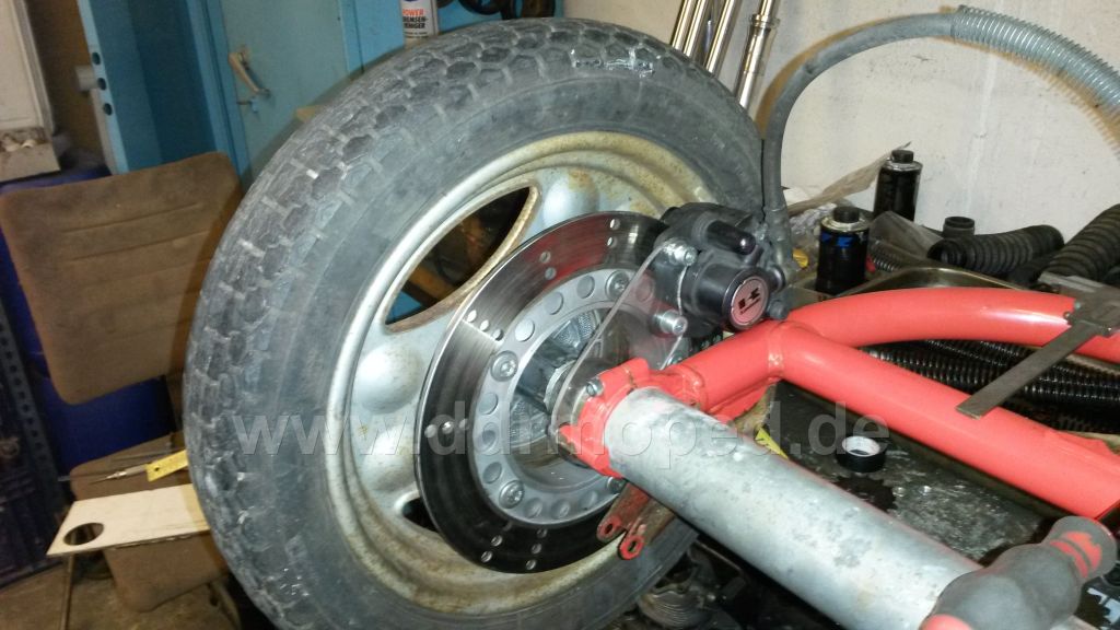

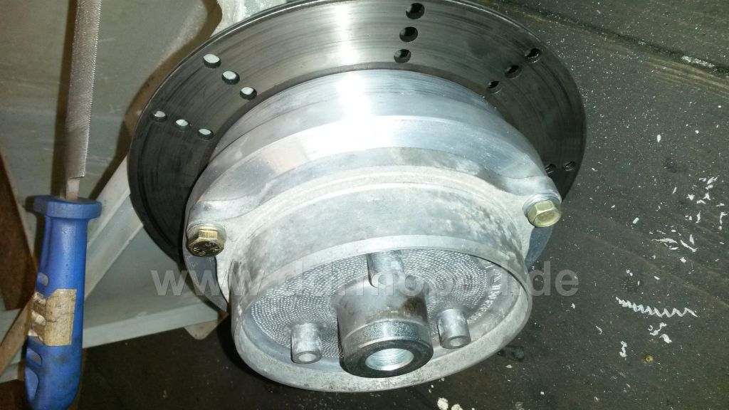

Lang lang ist es her das es was zu berichten gab aber eine kleine Verbesserung in Sachen Sicherheit musste jetzt mal sein.
Da mir die Bremsleistung an der Hinterachse zu gering war bzw. man das Bremspedal halb verbiegen muss um eine gute Verzögerung zu erreichen hatte ich schon lange den Hirnfurz da eine Scheibenbremse zu verbasteln.
Also ein wenig recherchiert was passen könnte und dann in der Bucht auch noch etwas Glück gehabt und für einen guten Preis die Bremsanlage einer Kawasaki nebst Bremsscheiben erworben.
Unser Dreher hat dann eine Adapterplatte gebaut und somit war der für mich schwierigste Teil schon erledigt
Rene

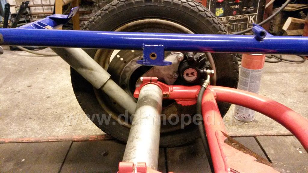

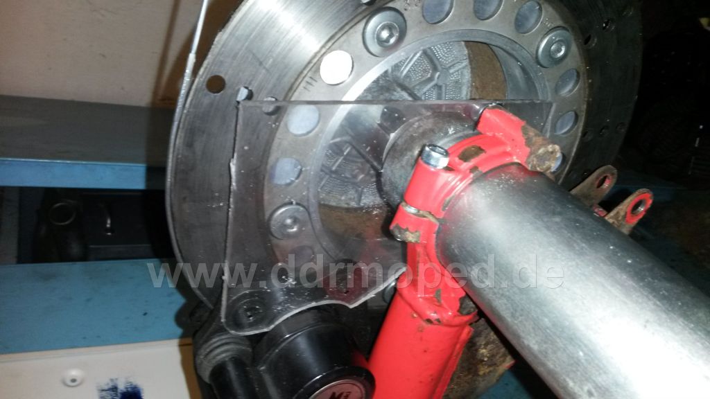

Rene
Geschrieben am: 03.11.2015, 20:25
Beiträge: 570
Mitgliedsnummer.: 1759
Mitglied seit: 27.12.2008
Da das arbeiten immer sehr spaßig ist wenn man an so verwinkelten Stellen etwas zaubern will musste erst mal eine Schablone aus Plexiglas her.
Rene

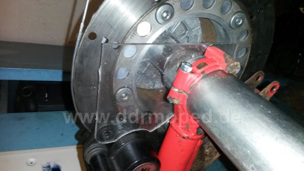

Beiträge: 570

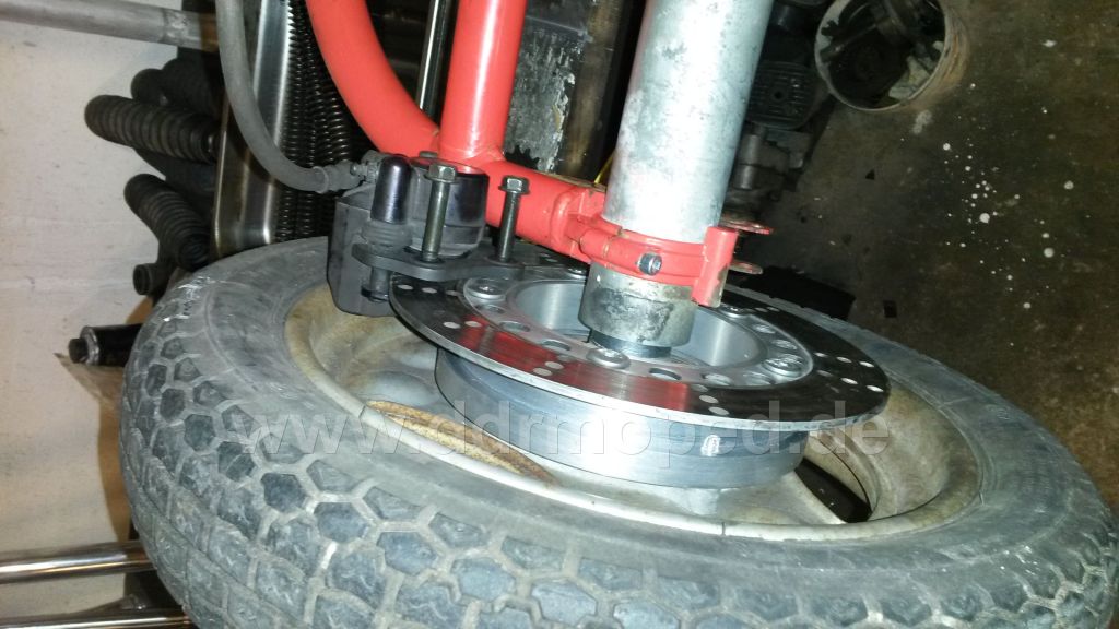

Und fertig.
Rene
Geschrieben am: 03.11.2015, 20:28
Beiträge: 570
Und mal probeweise zusammengesteckt.
Hier ist der Bremssattelträger schon aus 5mm Stahlblech.
Rene

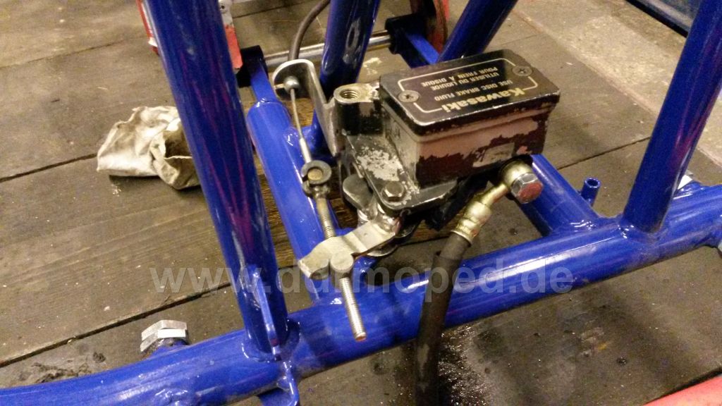

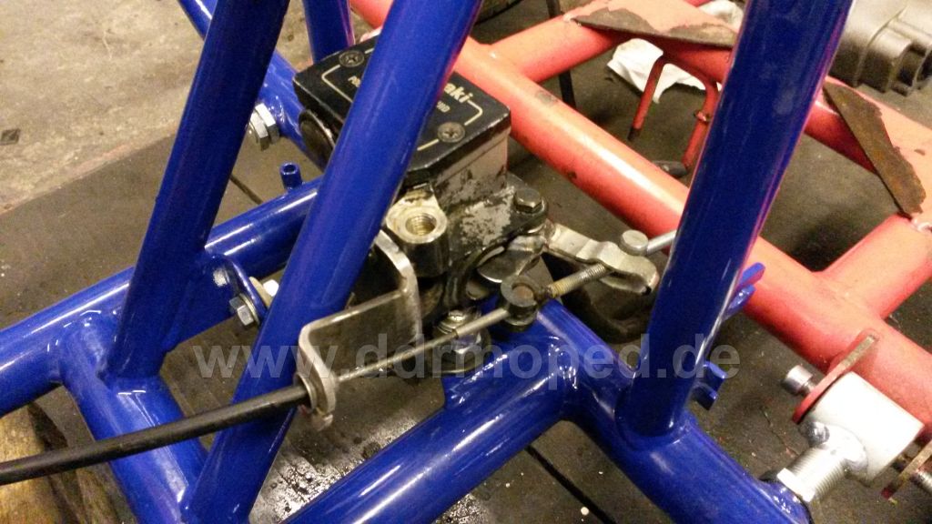

Weiter ging es mit der Bremspumpe, die zu verstauen war etwas schwieriger.
Da ich keinen neuen Bowdenzug bauen wollte musste sie an den Platz wo auch normalerweise auf beide Seiten die Bremskraft verteilt wird.
Den Bremshebel und die Bowdenzugaufnahme zu feilen hat echt Nerven gekostet. dry.gif
Rene
Geschrieben am: 03.11.2015, 20:41
Beiträge: 570

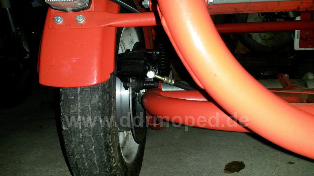

Hier muss noch ein Abdeckblech gebaut werden um das ganze etwas unauffälliger wirken zu lassen.
Rene
Geschrieben am: 03.11.2015, 20:53
Beiträge: 570

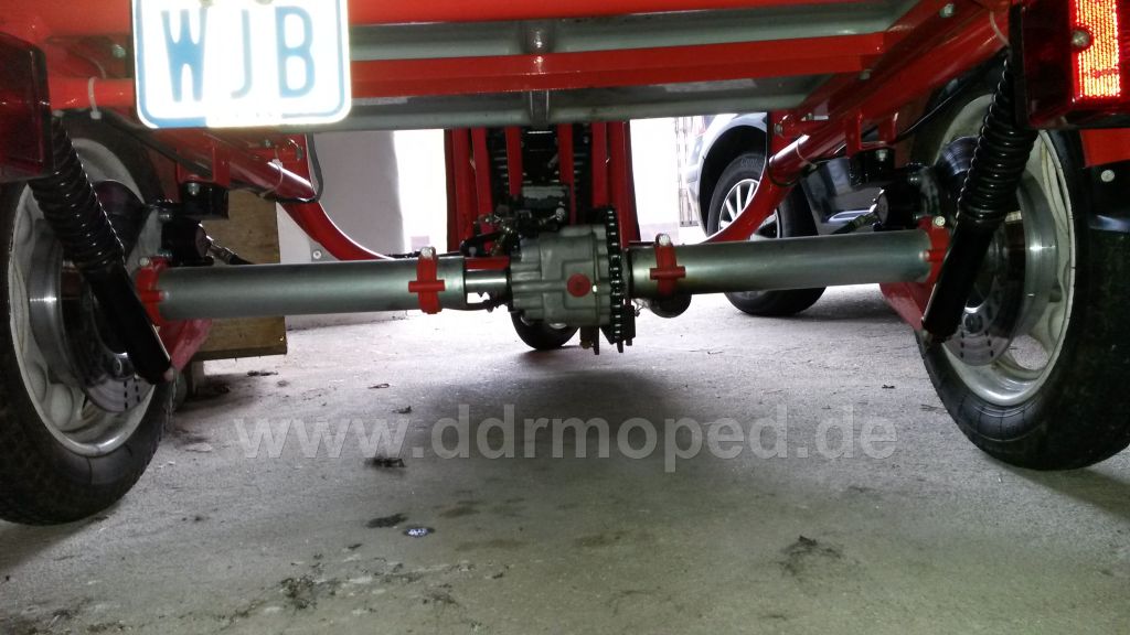

Und dann hat es mich gepackt und das ganze musste aus dem Bastelrahmen in das richtige Fahrzeug gebaut werden.
Bis jetzt bin ich ca 200 Km gefahren, da sollten sich die Bremssteine an ihre neue Lage gewöhnt haben und es ist ein Traum.
Schön dosierbar bis hin zum blockieren ohne sich auf den Fußbremshebel stellen zu müssen.
