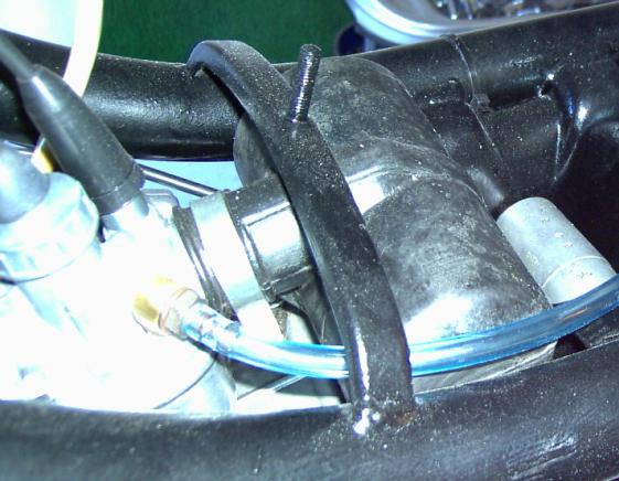

doch weiter geht es mit dem teil,
basteln und kneten mit matthias:

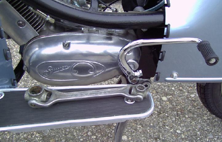

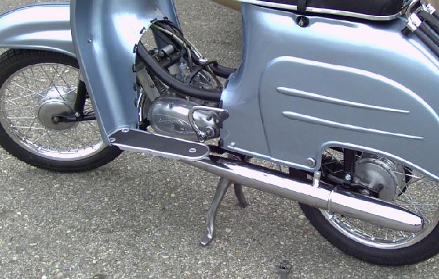

und detail-aufnahme... ich suche später den altzustand nochmal raus....
guckt ihr gespannt !!!

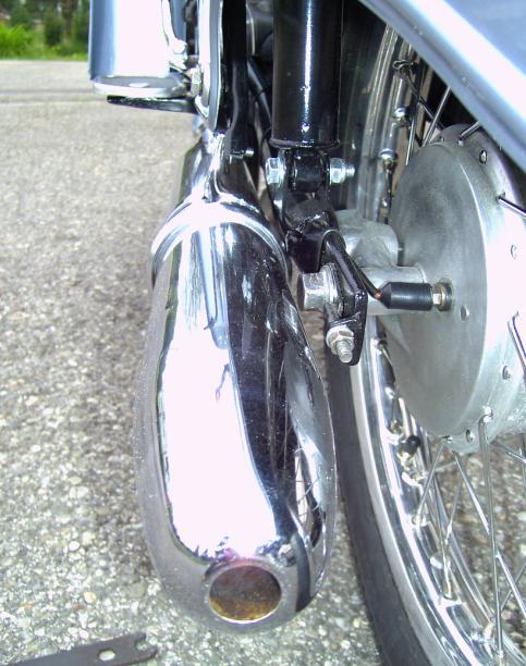

und noch was für den nobbääd !!!
schraube nicht gefunden..... is nun doch 'ne 13ner.....
drauf gepfiffen !!!
grod sche is !!!

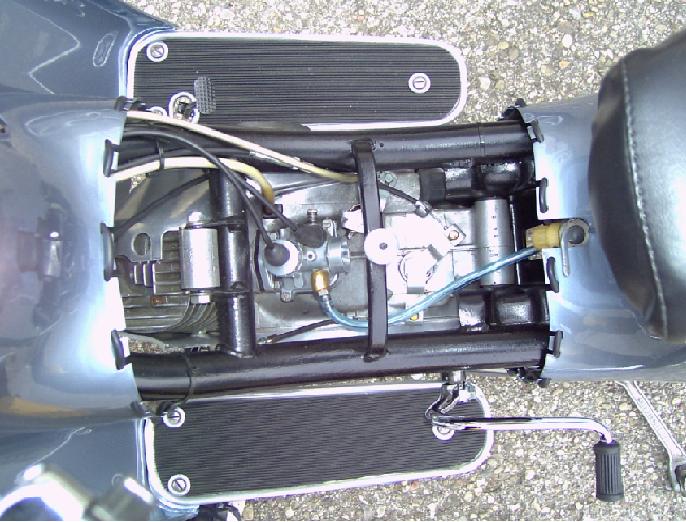

und noch einen blick von oben....
sozusagen in den ausschnitt hineingefinkelt....

Die Detailaufnahmen find ich erstklassig, vorallem,weil einem da so richtig die Fehlerchen auffallen! sad.gif tongue.gif
Beim vorher Bild ist eindeutig zu sehen,das die hintere Bremsankerplatte nicht in dem Distanzstück verankert ist cool.gif wäre gefährlich geworden,damit noch zu fahren. Ich kenn das biggrin.gif , die Platte blockiert dreht links weg und zieht nochmehr am Bowdenzug,daduch blockiert alles und der Zug reisst. sad.gif Aber einem geschenkten Gaul....
Achso back to topic
Die Tülle über dem Schaltkontakt beim vorher Bild ist eine vom (Blink-)Lichtschalter der S50 gewesen (Kabeldurchführung in Chromhülse) rolleyes.gif Und nun hat der Hisi ein Bowdenzugkäppchen vom Vergaser installiert tongue.gif
MfG. Christian M.

drum schau genau, auf dem bau... oder??!!
ich gebe dir recht, es war das erste was mir aufgefallen war,
die nichteingehängte bremsplatte. doch vorher war die schwalbe in einer
vertragswerkstatt (u.a. auch Simson)!!!!!! da wurden dann allerlei
spielchen getrieben..... den werkstattmeister kenn ich sogar... ehrlich!!
ja und ansonsten habe ich genommen, was da war und mir nützlich erschien.
der rahmen war mit einem "rostschutz" überstrichen, ich habe aus der dose
drüberlackiert, um mir das sandeln, strahlen und die arbeit mit meinem
lackierprofi zu sparen.... außerdem nur innenliegend......
sehr scharfer blick, was mich aber nicht stört, ihr kennt meine ansichten !
tja, heute sollte es regnen, nun ist herrlichstes wetter, doch ich muß weiter
auch meinen 50ziger vorbereiten und produziere ein 50ziger-übersichts-video,
sozusagen "dia-abend mit musik" und einzelnen 8 und super8-clips aus
40 ostdeutschland, mit meinen alten cams.......
sammle nebenbei solches gerät, vielleicht mal in der quasselecke ein, zwei
exponate...... für die insider unter euch.....
zurück zum schwälbchen, ich muß noch öl füllen, schrauben festziehen,
kennzeichen (vers.) besorgen, anbauen, und hoffe mit öl auf ein etwas
besseres schaltverhalten..... dann kommt noch der große e-test tja und
sprit rein, filter drauf, und tunnel fertigstellen, anstarten.......
als pic nochmal mein "bausatz" schwalbe im herbst 2006

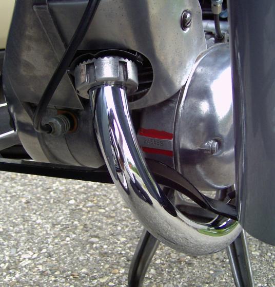

Achso, da fehlt ja noch was großes hmm.gif was ist denn mit dem Ansauggeräuschdämpfer bzw mit´m GummiT biggrin.gif
MfG. Christian M.
Hisi
  Geschrieben am: 05.05.2007, 15:14
Beiträge: 1521
Mitgliedsnummer.: 349
Mitglied seit: 18.10.2006
du meinst den hier, oder...?
liegt in der garage, hatte ihn abgenommen, um
an den vergaser zu kommen, züge einsetzen, ummodeln...
usw, usf.... kommt wieder dran....

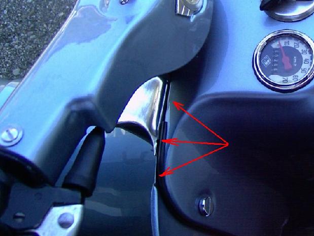

Frage:
hat jemand einen originalen Übergang der Bleche ...
(also im Foto, oder kann Fotos machen für mich...)
....oben am Lenker??? ich denke mir immer, irgentwas
stimmt nicht.....
guckt ihr Bilda und Pfeile....
