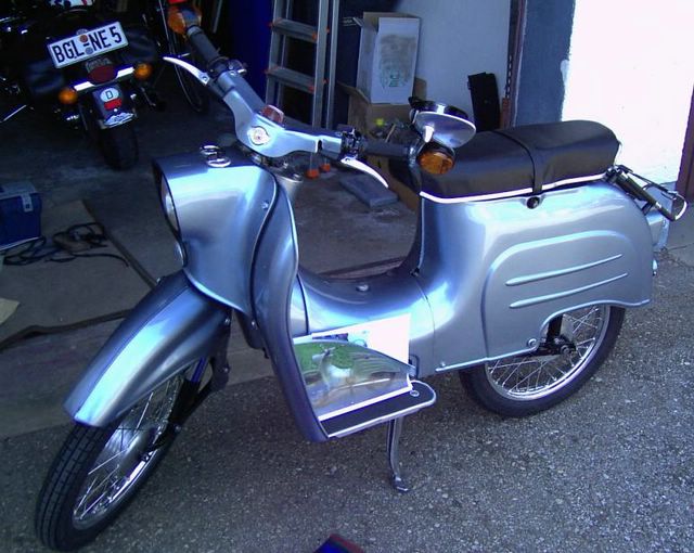

cool.gif hmm.gif Das ist doch kein Simsonmoped mehr, ich glaub Mercedes hatte soetwas mal hergestellt und Silberpfeil genannt. huh.gif

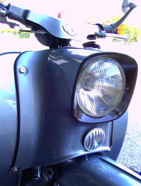

Schraubenköpfe Lotrecht!!!!
MfG. Christian M.

Und deine Frau wird nie mitfahren dürfen? laugh.gif Also die Fußrasten müssen noch ran, das sieht doch nicht aus wink.gif
MfG joker317

Das Thema mit den Soziusrasten hatten wir schon mal. Hisi wusste gar nicht, dass da jemals welche dran waren. War das nicht so, oder verwechsel ich da was? Hoffentlich bekomme ich nichts auf den Popo... cry.gif

lacht ihr nur, schrauben ausrichten.....
püh !!!!

aber, olle ostbiker, aufgemerkt, ich werde sie dir zu ehren ausrichten, auch die vom kopfschild unterm lenker!!!!!!
mit beweis-foto, auch hier vom dienst aus!!!!!!
