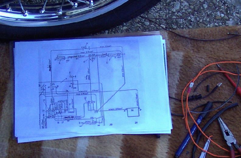

der ausweg: einfach improvisieren, also daß, was wir die letzten
40 jahre gemacht haben, dann klappt es... den kabelbaum auseinander
nehmen und das anklemmen, was passen könnte, gleichzeitig die
veränderten adern neu beschriften, wie farbe und querschnitt, auf
alle fälle genügend kabelsteckschuhe bereitlegen, zangen dazu und die
isoschläuche neu füllen, danach neu verpressen.....
ihr seid dann der chef im ring und gestaltet eure elektrik selbst, kleiner
tip aus der branche, unsere monteure im schrankbau streichen auf kopien
der pläne die adern ab, die sie bereits verlegt haben, so verirrt man sich
nicht und geht vielleicht nach gruppen vor, also blinken, hupen, laden,
licht vorn, licht hinten, bremse hinten.....
zu guter letzt zündschloß mit machen, dazu einen mantel auf neulackierte
teile legen, dann könnt ihr fast ohne reue arbeiten...
hier mein arbeitsfeld neben der endmontage.....
stift, neue farben, zangen, improvisation und bier nicht mit abgebildet...

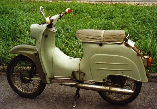

Hallo Hisi, warum ist Sie denn so hoch hinten? Hast hydraulische Stoßdämpfer genommen? Sieht irgendwie komisch aus......

Hisi
  Geschrieben am: 15.04.2007, 15:53
Beiträge: 1521
Mitgliedsnummer.: 349
Mitglied seit: 18.10.2006
QUOTE (schlagzeucher @ 15. Apr 2007, 14:17)
( Nicht hauen, ist mir nur aufgefallen!!!!!!  laugh.gif )
Grüße Nick
so... rumkram..... bilder suchen.....
guckst du/ihr hier....
gruß vom hisi (milde gestimmt, weil dicke gut läuft!!)
guckt ihr abholbild... könnte täuschen, weil der topf noch fehlt, nick.....

Hisi,
ich gucke mal, vll. hab noch ein paar reibungsgedämpfte hier rumliegen, dass sieht ja schlimm aus, vorne und hinten diese Stacksen biggrin.gif
MfG joker317
Ostbiker
Geschrieben am: 15.04.2007, 16:38
Beiträge: 6825
Mitgliedsnummer.: 75
Mitglied seit: 08.06.2005
Ich hab auf alle Fälle noch einen Satz (4stk) für Schwalbe liegen. Ich pack sie zum Treffen vorsorglich ein biggrin.gif damit Hisi dann Ruhe hat, wenn alle ihn wegen seiner Enduro-Schwalbe aufziehen. ph34r.gif

Das wird eigentlich so eine Hill-Climbing-Schwalbe sein laugh.gif , deshalb auch das kleine Ritzel und keine Fußrasten hinten laugh.gif

Hallo Hisi,
da hat jemand an der Schwalbe deines Vaters (oder Onkel?) oder er selbst die Stoßdämpfer getauscht, als es später hydraulische gab. Das Problem dabei ist aber, dass mit Einführung der hydraulischen Stoßdämpfer auch die Aufhängung am Rahmen geändert wurde, weil die neueren (also hydraulischen) Stoßdämpfer länger sind. Deswegen sieht das so hochgebockt aus. Am besten du gehst mal mit ganz viel Glück auf einen Teilemarkt und ziehst bei einem 4 Stoßdämpfer mit Aluhülse aus der Kiste, die gehören nämlich eigentlich dran.
