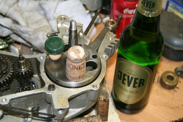

Die Vorverdichtung, die im Kurbelgehäuse stattfindet, war schon bei dem M53-Motoren gleich. Man hat dann oben gespielt. Genau, wie bei den RH50 (SR,KR, Spatz)
Natürlich kann man was tun. Wangen runter, Bleche rein. Das nun hier diskutierte "auskorken"... wer hat es getan, wer hat ein Foto, wer hat einen warmen Messwert Verdichtung, wer hat einen Leistungsprüfstand. hmm.gif Keiner, vermute ich.
Lasst mich mal fix den Foto nehmen..... laugh.gif (*exklusivekorkenraussuchenmuss* laugh.gif )
Ihr seids mir schon Welche....auskorken.... laugh.gif Vielleicht kann man es auch mit gefrorenen Jever betun laugh.gif
Grüse Norbert

Na ganz so ohne ist das mit dem Abkorken nicht.
Es geht darum den Totraum im Kurbelgehäuse zu vermindern was die Pumpwirkung verbessert und mehr Gemisch in den Verbrennungsraum fördert.
Aber diese Maßnahme bringt wirklich kaum was wenn man sie ohne andere Änderungen durchführt. Soviel dazu.

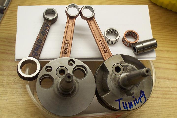

ich mache es nicht, zumal ich oft die S50 Wellen einbaue, die mit abgeschrägten Wangen.
Habe aber auch schon alte regenerieren lassen mit leichteren Pleuel und versilberten Lager.

mal zum anschauen, in den Wellen sind die leichten Pleuel drinn 10 Gramm leichter wie links das Original , Kupferkäfig oder versilbert
