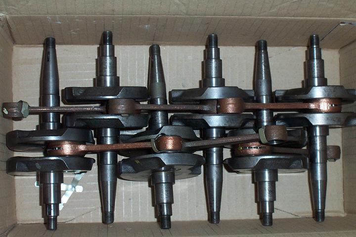

habe auch noch jede Menge originale Wellen, z.T. mit beschrifteten Lagersitzen
Leider alles S 50 Ausführung. Da ist nix mit Korken.

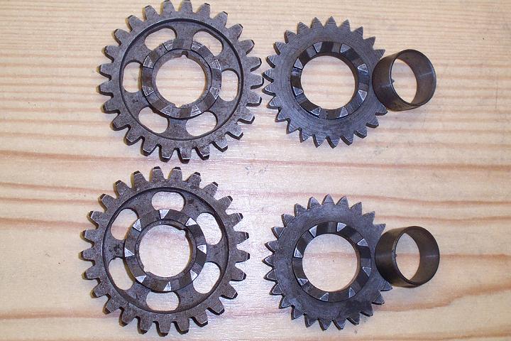

hier hab ich auch noch was feines , alles Neuteile der alten Serie, leider sehr selten und auch sehr teuer

_clap_1.gif Da fehlen ja nur noch die alten Kickstarterwellen
mit dem aufgeschrumpfen Zahnsegment!
Natürlich auch die mit der feinen Teilung!
MfG Thomas.
