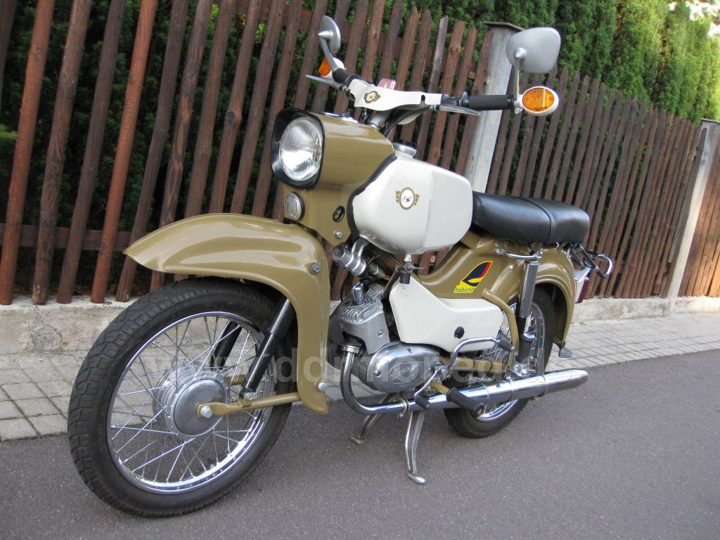

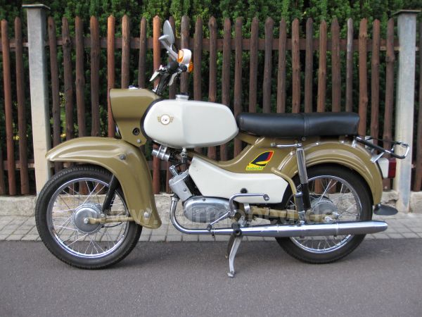

Und noch eins zu guter letzt:

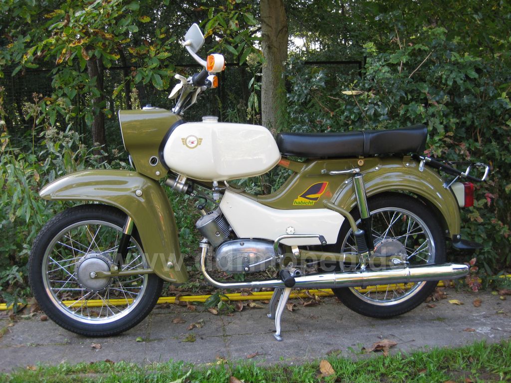

Wenn du dir mal das Foto von meinem 1973er ansiehst, stellt man fest,

Hallo Konrad,
Eine kleine Sache hätte ich auch rolleyes.gif und zwar der Nachbaukickstarter ist von Hause aus scheizzze. Den mußt du nochmal abbauen und aufbiegen, damit er nicht mehr am Auspuff schleift.

Danke für die Blumen. Freut mich, dass ihr auch die Schönheit dieses (und im speziellen auch meines Habichts) erkennt wink.gif Mich hatte letztens ein Nachbar gefragt, was ich denn damit will und warum ich nicht mit einem Porsche-(Oldtimer) anfangen würde. Ich habe nur geantwortet: "Weil es mir gefällt und weil einen Porsche kann ja jeder kaufen." Der Habicht, aber auch andere aus der Vogelserie sind selten original erhalten zu sehen und auch ein Stück Kulturgut aus der Region. Derartige Vorurteile und Geringschätzung wie die des Nachbarn gibt es im Forum zum Glück nicht, da alle hier Liebhaber der Simson-Oldtimer sind. biggrin.gif
Ich habe noch 3 Fragen an Euch:
1) Weißer Lampenkeder, ja oder nein? Hinten ist mein Rücklicht weiß eingefasst - muss deshalb ein weißer her?
EDIT:
Ich habe mal im Forum gestöbert und es heißt, die Umstellung auf schwarz war wohl vor meinem Habicht, also 72/73. Weil mein Rücklicht allerdings weiß ist, finde ich das komisch, es sei denn, es wurde damals wirklich einfach wild eingebaut, was auf Lager war.
2) Ein Sozius hat gemeint, dass er hinten weggrutschen würde. Gab es wie beim S50/51 eine Art Bügel zum Festhalten (am Gepäckträger) für den Sozius/Sozia?
3) Muss ein Typenschild angebracht sein wegen Polizeikontrollen? Oder ist das nur Schmuck in dem Sinne? Das letzte ist abgefallen und verschwunden und ich habe erst einmal keine Lust auf das Schild...

Gut zu wissen thumbsup.gif , kannst du das bitte noch begründen? (Warum ich frage ist, weil ich viel Widersprüchliches gehört habe in Verbindung mit Baujahr und Farbe der Rücklichtgehäuses). hmm.gif

Der schwarze Lampenkeder wurde ab 1972 verbaut.
Wenn dann sieht man den weißen Keder noch auf einigen Werbeprospekten von den allerersten Nullserien-Habichten.
Denn an deinem Tank sind nicht mehr die zwei kleinen Ausgleichröhrchen dran.
Also müsste dein Habicht von 74 oder 75 sein, weil diese Ausführung des Tank´s erst in den beiden Jahren verbaut war.
Die Umstellung von hellem auf schwarzes Rücklichtgehäuse erfolgte aber schon innerhalb des Jahres 73.
Ein Experte ist jemand, der immer mehr über immer weniger weiß - bis er letztendlich absolut alles über gar nichts mehr weiß. Gruß, der Florian
Geschrieben am: 03.07.2011, 00:24
Das Rückleuchtengehäuse war aber nie Alabasterweiss . Es war tundragrau . hmm.gif
Das Ausgleichsrohr am Tank entfiel ab April 1974 .
Der Gummikeder zwischen Scheinwerfergehäuse und Tank war beim Habicht immer schwarrrrzzz wie die Nacht . wink.gif

Soll das heißen, dass mein Rücklicht den falschen Weißton hat? Hm...es sieht zumindest sehr original und alt aus...
Wenn man genau ist, fehlen natürlich noch die "spießigen" Plaste-Griffhüllen in weißgrau für Kupplung- und Handbremshebel.... :-) Wo hört man also auf? wink.gif

Das Rückleuchtengehäuse war bis ins Jahr 1974 hinein einheitlich tundragrau .
Völlig unabhängig, ob das Fahrzeug nun rot (Spatz, Star), blau (Schwalbe, Sperber) oder olivbeige lackiert war . wink.gif
Die transparenten Griffhüllen für Kupplung und Handbremse kamen bereits 1966 .

Wenn ich eure Angaben so zusammenfassend überlege, wird irgendwie immer mehr unklar, welches Baujahr er nun wirklich ist.
Rahmennummer --> 1973 (ok)
Ausgleichsrohr am Tank fehlt --> nach April 1974 (Widerspruch? _uhm.gif )
schwarzer Lampenkeder --> ab 1972 (ok)
Die Tatsache, dass mein Typenschild fehlt, macht es nicht einfacher....
Vielleicht kann Frank ja durch die Motorennummer das Baujahr zusätzlich eingrenzen? (sie lautet: 21893xx) _uhm.gif
