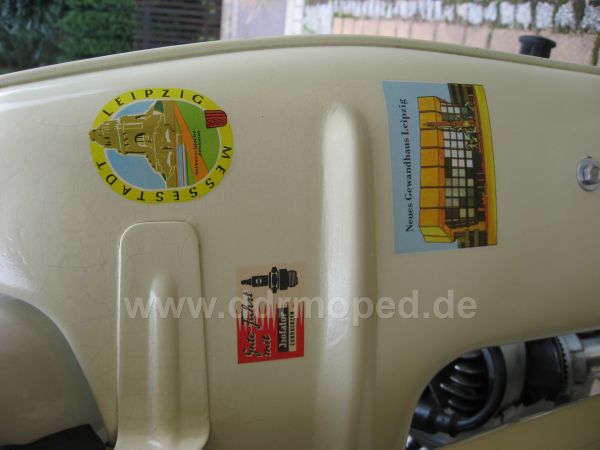

OK, wird gemacht! Trotz 20 km Fahrt (ohne Rüli an) heute fiel mir wieder auf, dass die Batterie nicht voll wird.... die Ladeanlage wird's wohl hoffentlich wirklich sein.
Anbei noch ein Bild mit den neuen Schiebebildern. Besonders die von Isolator finde ich stimmig!
