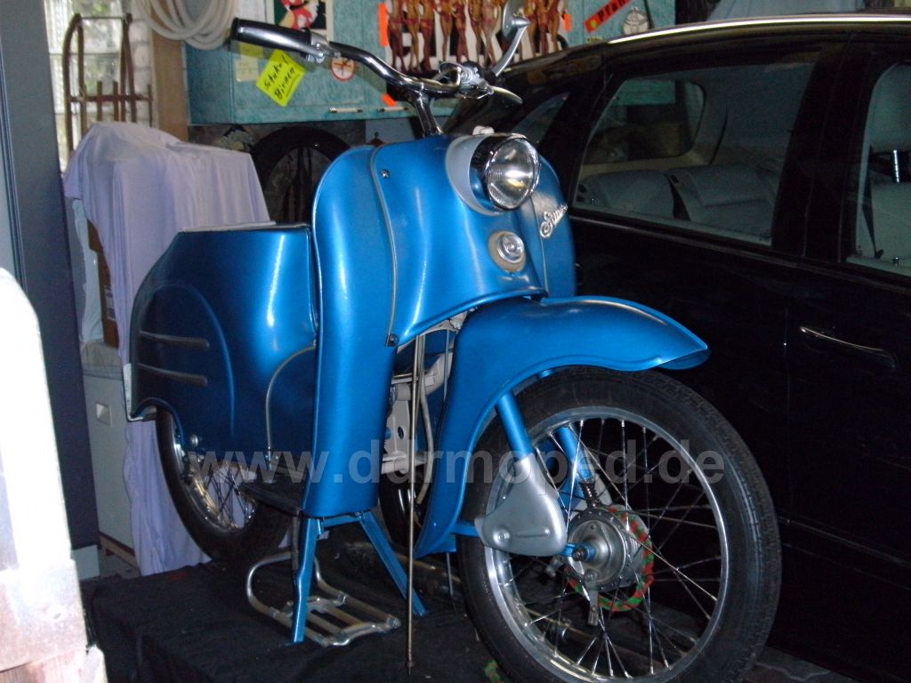

Hallo,hier mal ein Beispielbild KR 50 mit Hammerschlagblau vom DOC.Fehlt noch der Sitz(KR 50 Peter)und etwas Kleinkram.mfg andi cool.gif

sieht gut aus das möpp. kommt die farbe dem original nahe?
