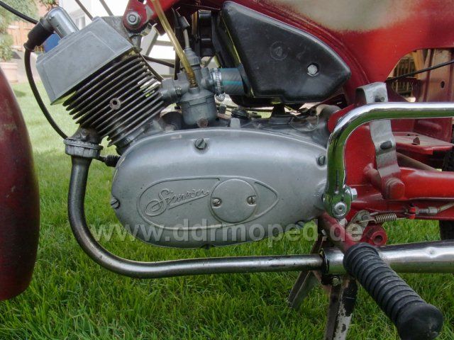

ich besitze seit kurzem eine Neckermann Spatz. Kann mir jemand sagen ob das ein Spatz Zylinder ist?

Nein das ist ein Schwalbe/Star/Habicht Zylinder. Man sieht gut das Loch zum befestigen des Luftleitbleches. Der orginale Zylinder ist auch "eckiger". Wenn du es genau wissen willst, schraub den Vergaser ab und schau ob die Ansaugbohrung des Vergaser den gleichen Durchmesser hat wie der Flansch. Der Spatz hat ne kleiner Bohrung als die anderen Vögel.
Der Sperberzylinder sieht übrigens äußerlich so aus wie der vom Spatz.
Im übrigens sieht die Ansauganlage auch anders aus als ich beim Ostspatz gewöhnt bin wink.gif
Muß aber nix heißen. Ist ja Neckermann.

Zylinder hatte ich schon runter und der Einlass hat ca. 15mm, der Vergaser 13mm. Eigentlich wollte ich den dünnen Krümmer austauschen und habe noch keinen passenden gefunden. Alle Krümmer haben vom Radius nicht gepasst. Deshalb auch meine Frage bzgl. des Zylinders.

Der Krümmer von den oben genannten Vögeln passt, allerdings ist er auch wesentlich kürzer. Ob die Halterung des Auspuffes dann reicht?
Die Frage ist auch ob das alles vernünftig läuft... normalerweise sollte dann auch ein Vergaser von Star mit ran, samt Zwischenstück.
Ich hat mal nen Spatz mit Habichtblock und Sperberzylinder + langen Auspuff.
Der Zeiger vom Tacho stand immer Senkrecht nach unten bei Vollgas, leider ist das Fahrwerk dann nicht dem Motor gewachsen. Vorn werkelt ja noch die Schwinge vom SR2E... ph34r.gif
Du solltes auch mit thermischen Problemen rechnen. Der Zylinder den du hast ist für Zwangskühlung gedacht.
user posted imageMfG Dirk

Hallo Schlueter, (wie ist denn dein Vorname?)
erst mal herzlich Willkommen hier im Forum. Schön, dass du zu uns gefunden hast.
Wenn du deinen Spatz wieder ordentlich machen willst, dann brauchst du
1. eine originalen Spatz Zylinder mit Kolben für den SK Motor.
2. einen Spatz Krümmer der ist genauso lang wie der jetzt verbaute nur im Durchmesser größer ( ein anderer Krümmer passt nicht)
3. den NKJ Vergaser 134-3
Mit dem normalen Spatz Krümmer läuft er auf jeden Fall schneller.
Im Westen durfte der Spatz früher nur 40 km/h fahren, weshalb auch der schmale Krümmer verbaut werden musste.
Wie der passende Zylinder auschaut und weitere Infos zum Neckermann Spatz findest du HIER und HIER
PS: Es wäre nett, wenn du dich kurz in der USERECKE vorstellen würdest und hier noch die Begrüßung hier im Forum.
Und zeig uns doch bitte mehr Fotos von deinem Neckermann Spatz. Kannst du auch etwas zum Baujahr sagen? Also hast du die originalen Papiere dazu?
Der Zyli ist der der gebläsegekühlten Motoren . Den grossverrippten Grauguss-Zylinder für den M 52 kriegt man noch . wink.gif
