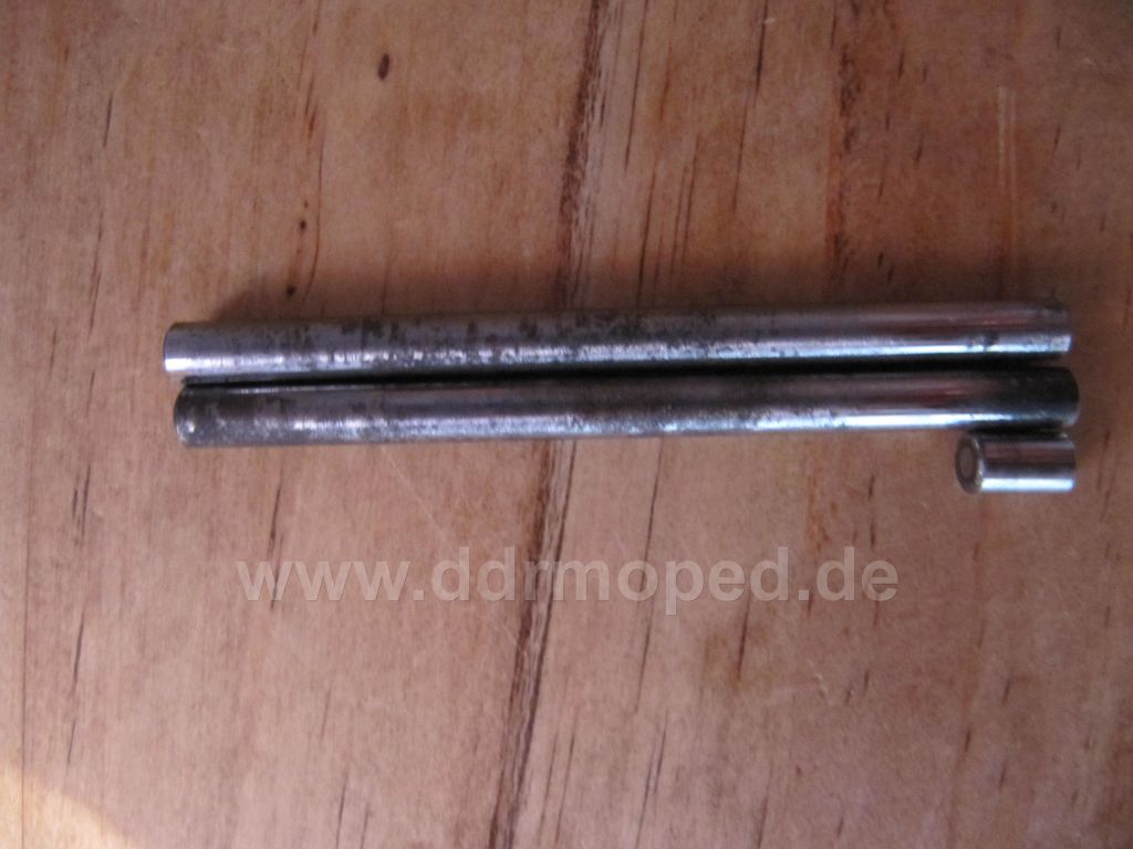

Nach missglückten Versuchen mit wackeln, schütteln, magneten und co. wurde es was mit Unterdruck über eine Luftpumpe:D
Es sind 3 Stangen.
Obs die richtigen sind, weiß ich nicht.
Hier ein Bild
Euer Lukas.

Das ist schwer zu sagen, da die Druckstangen vom M53 genauso aussehen.
Es wäre hilfreich, wenn Du die einzelnen Längen messen würdest, dann könnte hier mal jemand vergleichen.
Gruß,
Carsten

So, die Längen der Stangen:
Die beiden Großen: 7 cm.
Die kleine: 0,8cm.
Gruß Lukas

Dann sollten das die richtigen sein.
Kannst Du also wieder einbauen. Hast Du den Tip mit der M6-Schraube mal ausprobiert? Tut sich was an der Kupplung, sprich, trennen die Scheiben?
