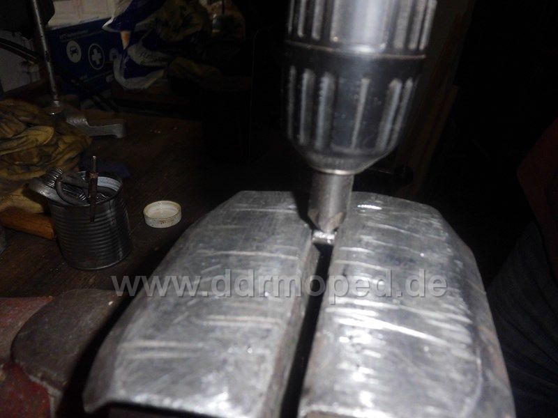

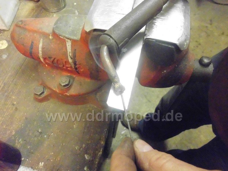

Kleine Fase bohren, läuft das Lötzinn besser.
Emme
Geschrieben am: 02.01.2014, 19:35
Beiträge: 2295
Mitgliedsnummer.: 1836
Mitglied seit: 22.01.2009

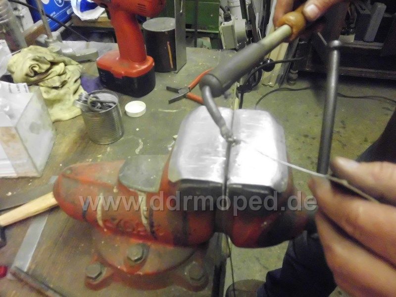

Seilzug anlöten ,drauf achten das das Lötzinn schön rein zieht.

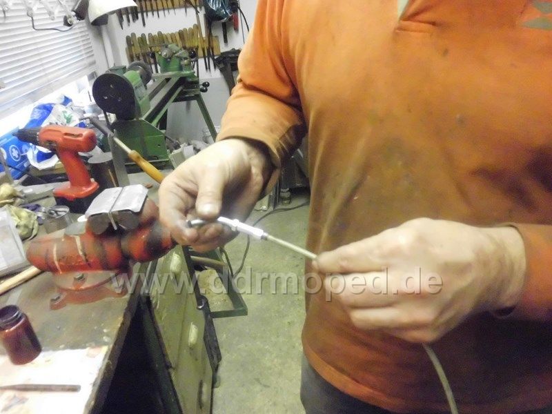

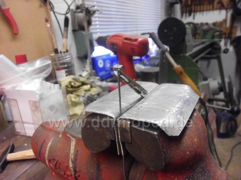

Nippel drauf und fixieren
Emme
Geschrieben am: 02.01.2014, 19:38
Beiträge: 2295
löten ,drauf achten das es durch läuft

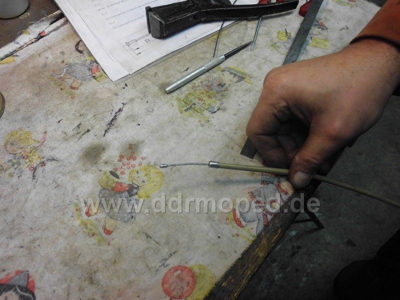

Emme
Geschrieben am: 02.01.2014, 19:42
Beiträge: 2295
Emme
Geschrieben am: 02.01.2014, 19:44
Beiträge: 2295

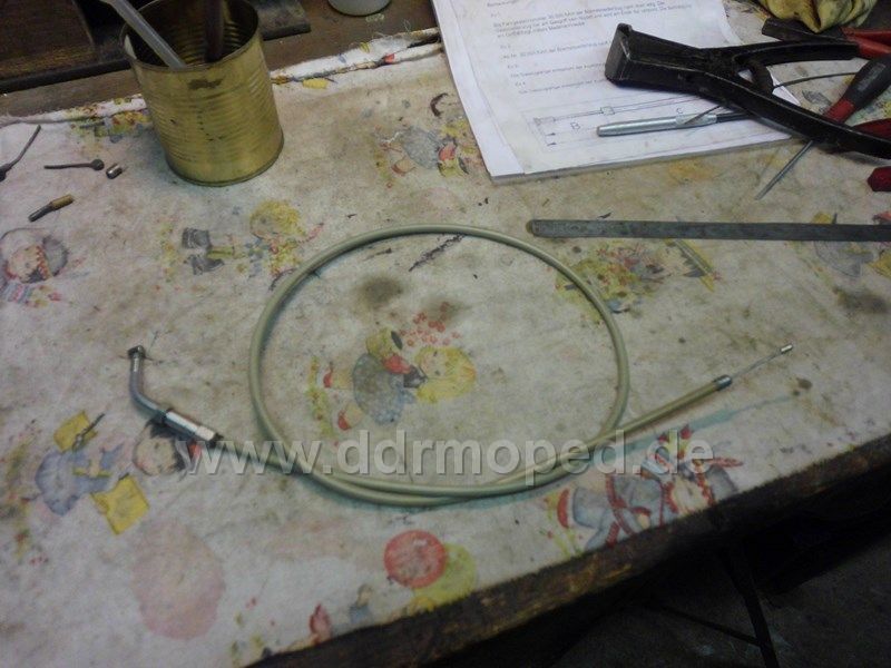

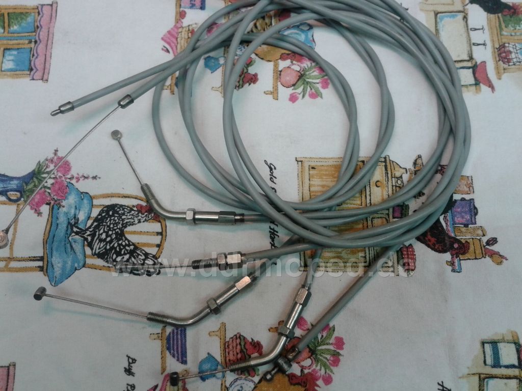

Geschrieben am: 04.01.2014, 18:41
Ich habe mich gleich noch drüber gemacht und einen Reservesatz gebastelt. Man kann ja nie wissen. wink.gif cool.gif
