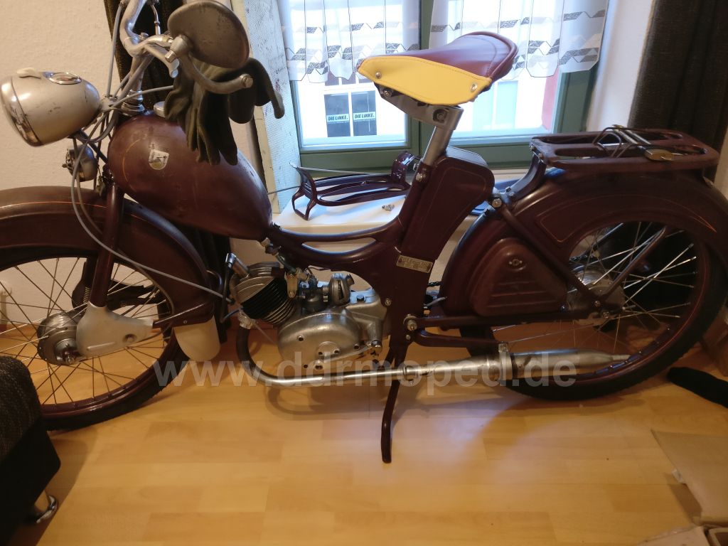

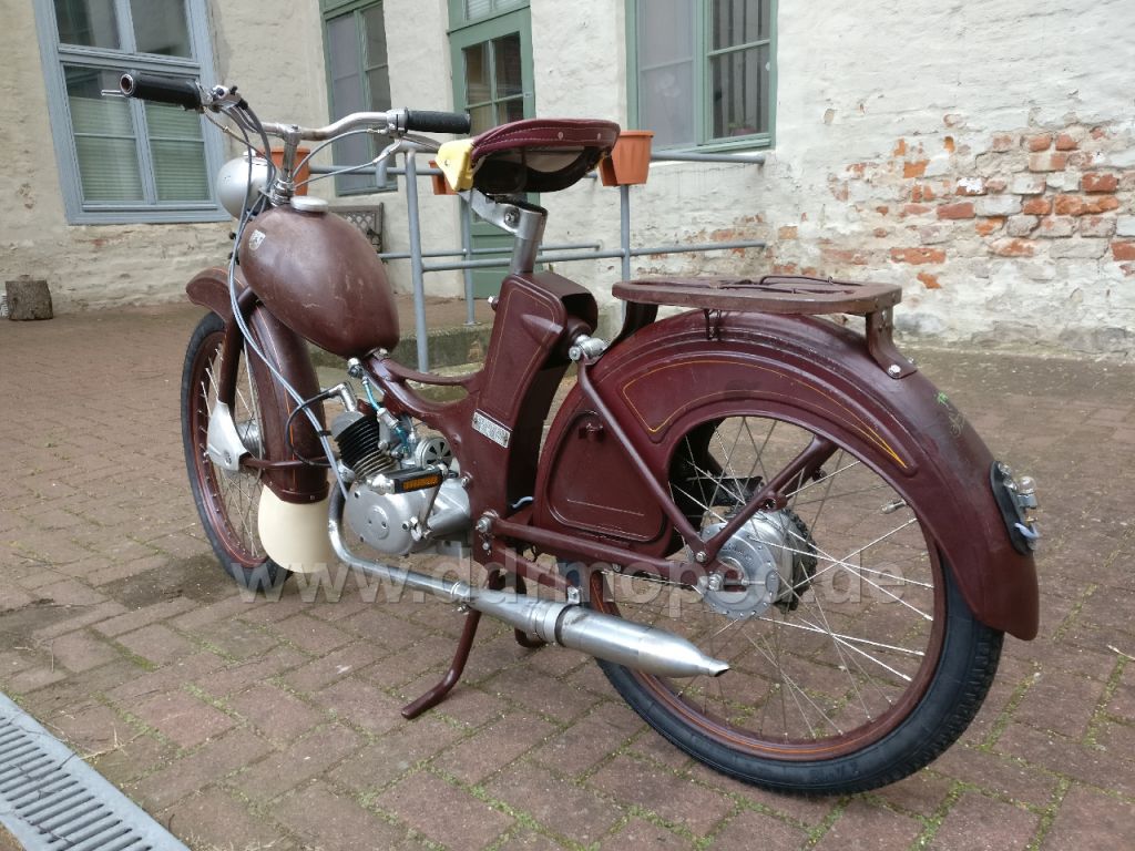

krellie1991
Geschrieben am: 24.09.2017, 20:57
Beiträge: 74
Mitgliedsnummer.: 8178
Mitglied seit: 28.05.2015
(Drecksarbeit wurde aber in einer Werkstatt in der Heimat gemacht) thumbsup.gif biggrin.gif

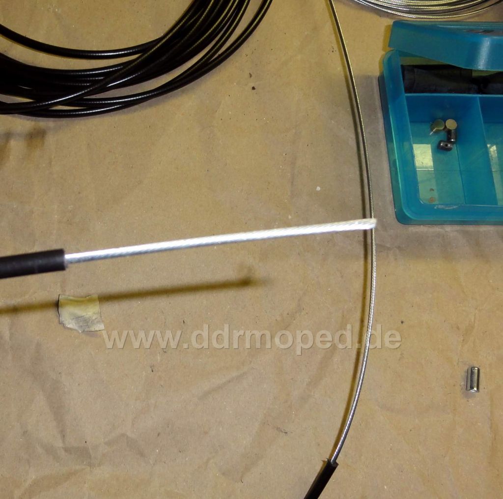

1. Außenhüllen nach dem Original ablängen und Seele einfädeln

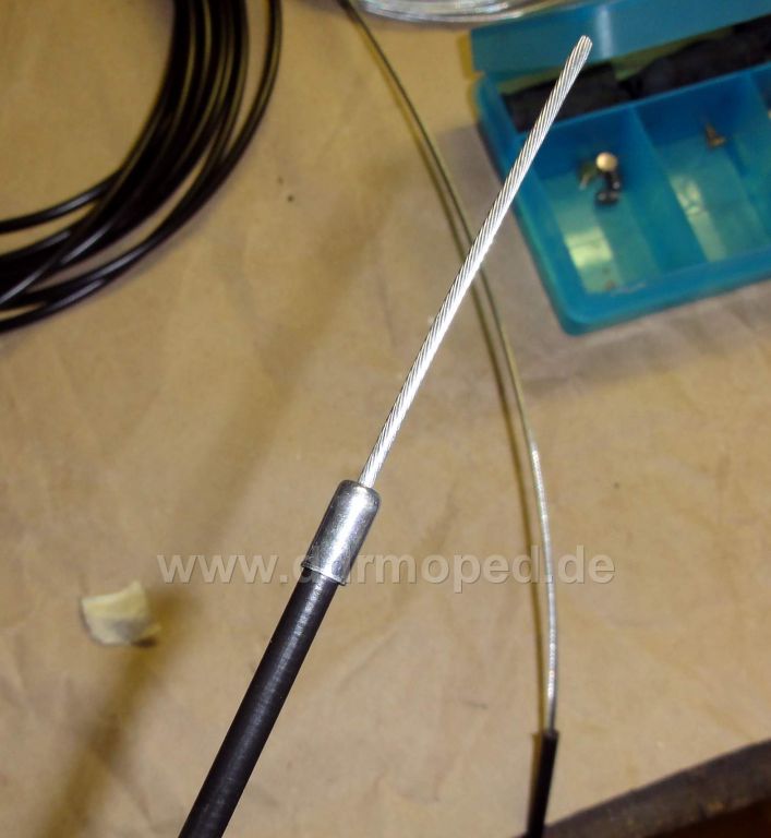

2. Endhüls aufstecken

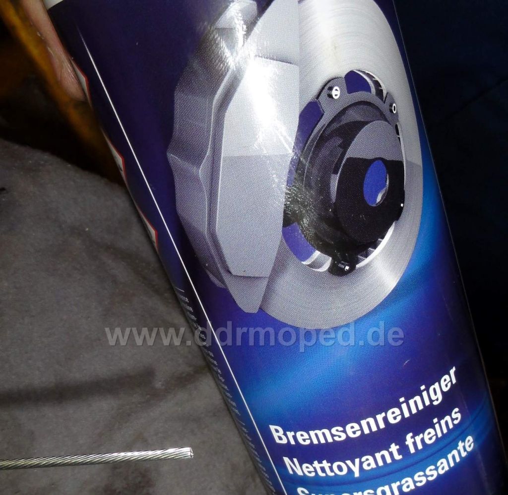

3. Entstuck der Seele vom Fett befreien

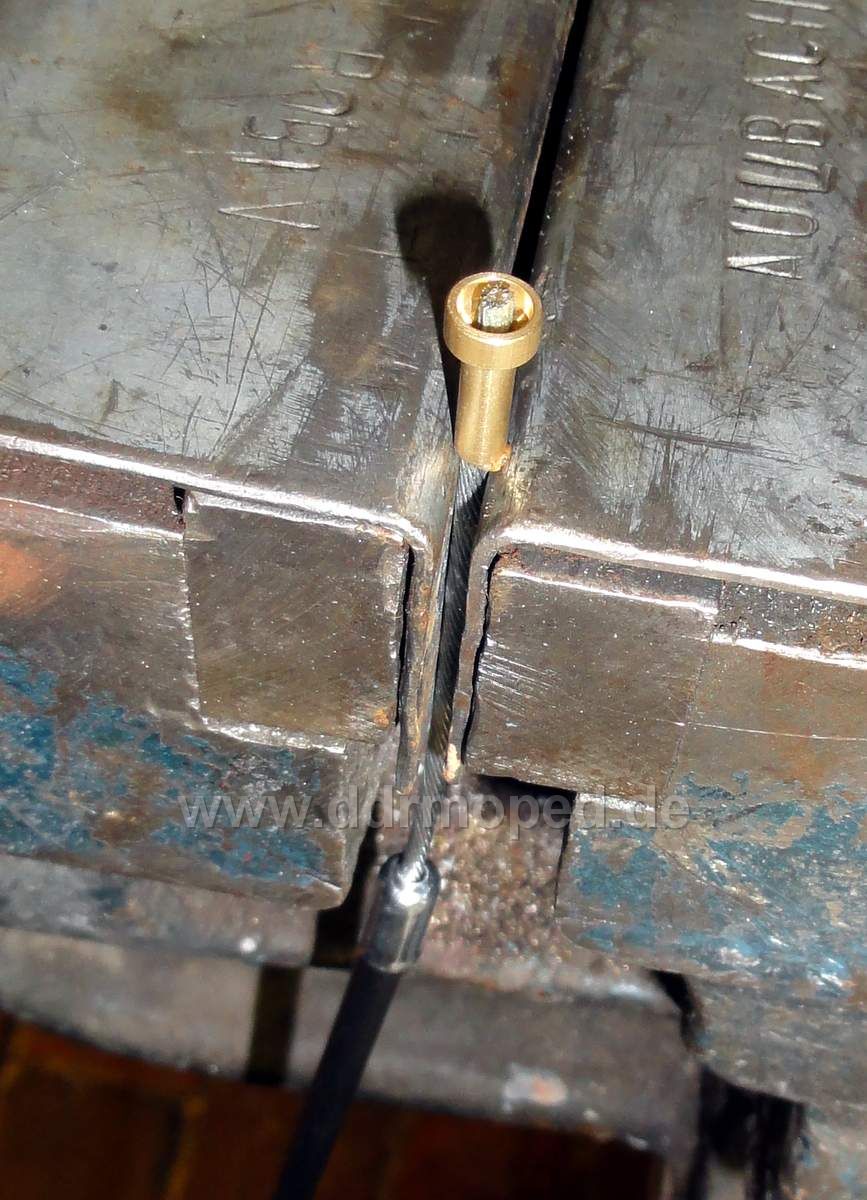

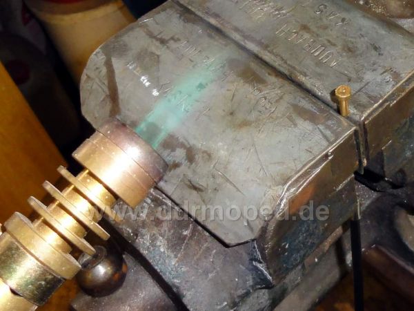

4. Seele vorn ins Lötfett etc. eintauchen und Lötnippel aufstecken

5. mit Körner oder einer Reißnadel usw. die Seele aufspleisen - wichtig !!!!! thumbsup.gif

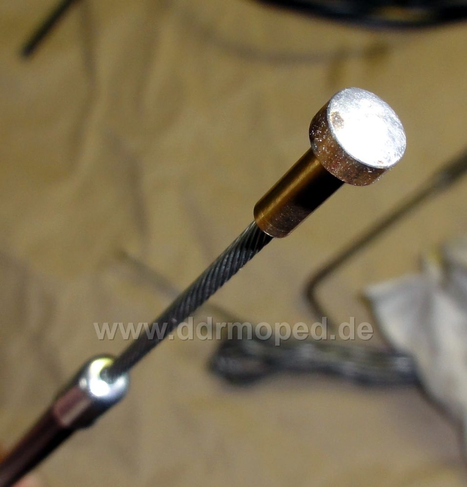

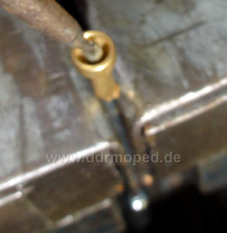

6. mit dem Brenner ( das geht meiner Meinung nach am besten ) den Nippel erwärmen und mit Lötzinn füllen (man merkt wenn das Lötzinn anfängt durchzulaufen)
gs51
Geschrieben am: 24.09.2017, 21:46
Beiträge: 1031
Mitgliedsnummer.: 9199
Mitglied seit: 14.11.2016

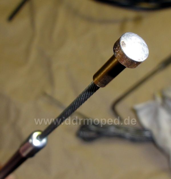

7. fertig verlötet (sieht doch ganz gut aus oder ?)
