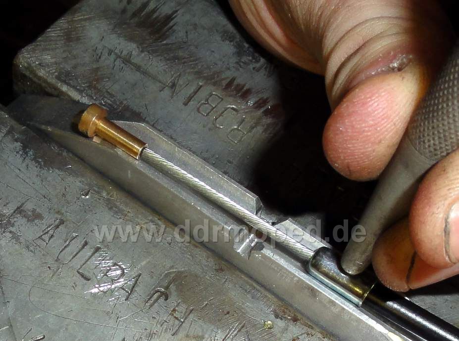

8. die Endstücken leicht verkörnen
gs51
24.09.2017, 21:49
Beiträge: 1031
Mitgliedsnummer.: 9199
Mitglied seit: 14.11.2016
9. so sieht es dann aus - ich mach meistens 3 Körnerschläge , aber 2 oder 4 geht auch
gs51
24.09.2017, 21:51
Beiträge: 1031

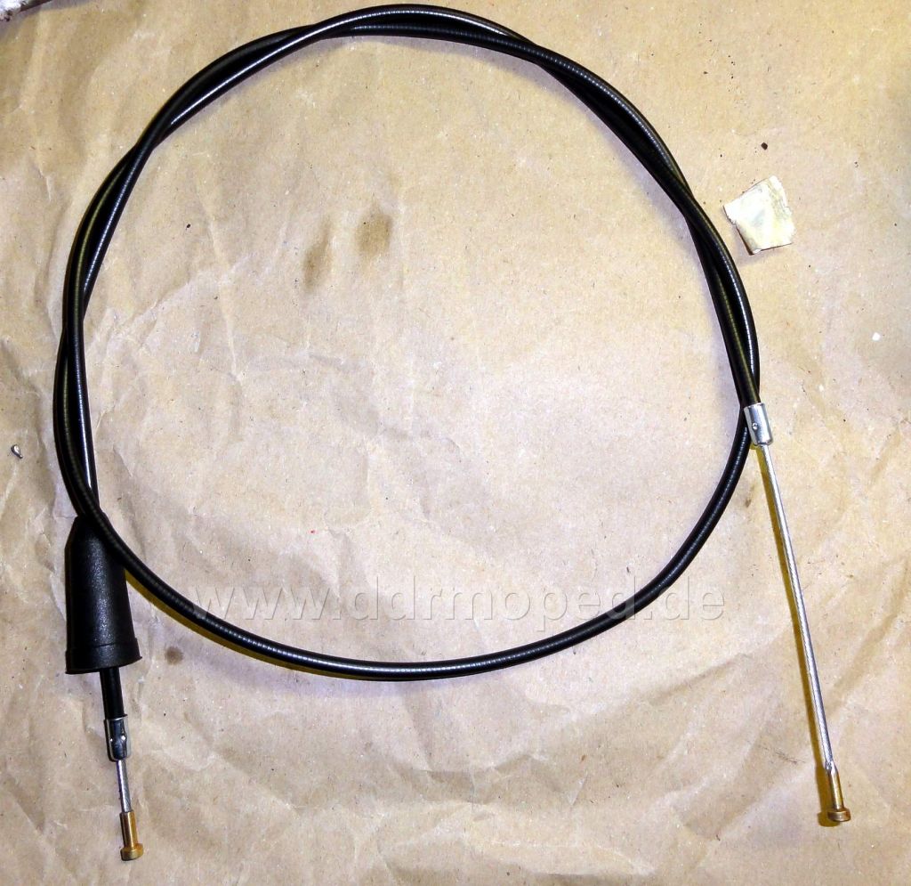

11. und fertig ist der Bowdenzug - je nach Wunsch kann er mit diversen Endkappen versehen werden
das hier war eine Spezialanfertigung für einen Tommaselli Crosslenker für´s S51 geht aber für andere Fahrzeuge Z.B. SR
Gruß und viel Spass beim selberbauen
Heiko
