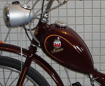

Frage an die Restaurationsprofis:
Nach alten Fotos wie auch auf meinem Originaltank ist das Suhler Stadtwappen leicht schräg nach hinten geneigt. Das heißt, das der Schriftzug "SUHL" etwa papallel zum Tankdeckel verläuft. Nur sieht diese Variante nicht so toll aus, wenn das Moped auf den Rädern steht. Es ist dann irgendwie schief. Wie macht man es nun richtig??? hmm.gif
a, nach Originalvorlage
oder
b, optisch gerade
Ich bin auf die Meinungen gespannt. Nächste Woche muss ich mich entscheiden!!!
Wolfgang

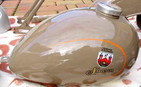

Ich hab`s versucht wie original zu machen, also den "Suhl" Schriftzug und das Wappen möglichst parallel zum Tankdeckel. Wobei das original selten ganz genau parallel war, war eben Handarbeit.
So sieht`s bei mir aus:

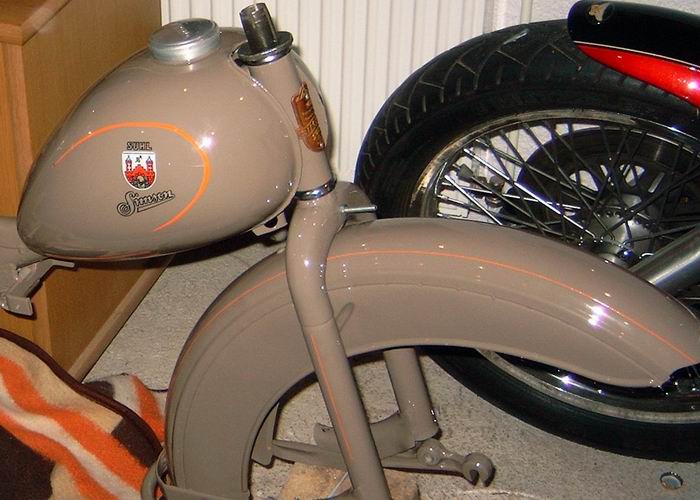

Ich bin mir sicher, dass bei meinem SR2e die dingens noch original sind, aber:
PMWebseite

Ich komme noch einmal zum eigentlichen Thema zurück und hänge einen Ausschnitt von meinem Foto an, wo man gut sieht, wie schräg der Tankstutzen beim SR1 steht.
Deswegen sollte nach meinem Geschmack die Schrift nicht parallel zum Stutzen verlaufen, sondern zum Boden.
