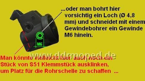

Die Kappe mit Verstellmöglichkeit brauchst Du für den S51-Gasdrehgriff mit entsprechendem Gasbowdenzug, denn hier läßt sich dieser Seilzug nicht in der Länge verstellen wie bei der Schwalbe.

Ne Rene sollte gehen,weil der Griff dünner ist. Und du musst dann halt den Plaste ring weglassen.

Vielleicht kann man das Teil vom S51 auch noch etwas mit Säge und Feile bearbeiten, etwa so ähnlich wie das bei der Schwalbe aussieht, um Platz für die Rohrschelle zu schaffen oder man macht es ganz anders und bohrt sich vorsichtig ein M6-Gewindeloch von oben in das Klemmstück und gleicht den Höhenunterschied bis zur Lenkerschale mit einer Hülse (oder einer zwischengelegten M8-Mutter) aus.

Danke danke wenn der S51 Gasgriff kommt werde ich mal sehen wie ich es mache.
