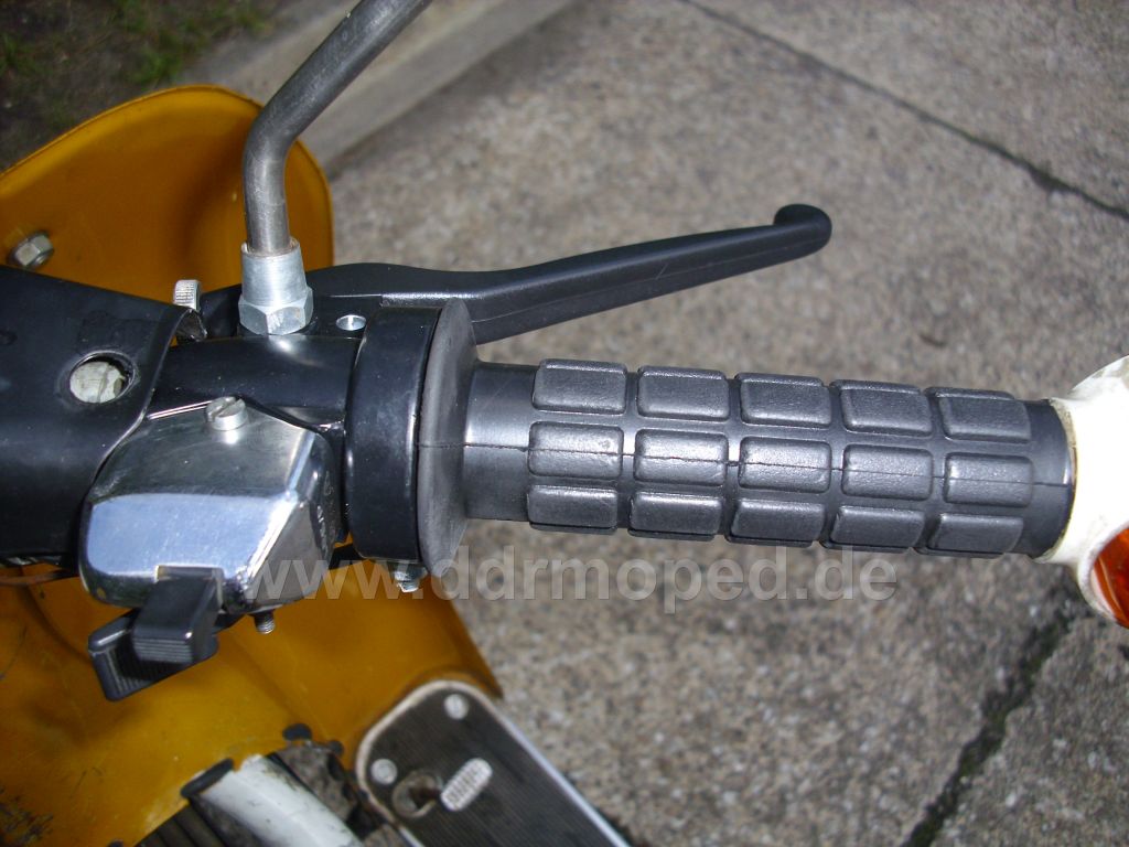

Habe die S51 Version gemacht. habe zwar noch keine Lösung für das festmachen der Lenkerschale aber ansonsten passt das schon.
Fotos werde ich noch machen !
Gruß Felix

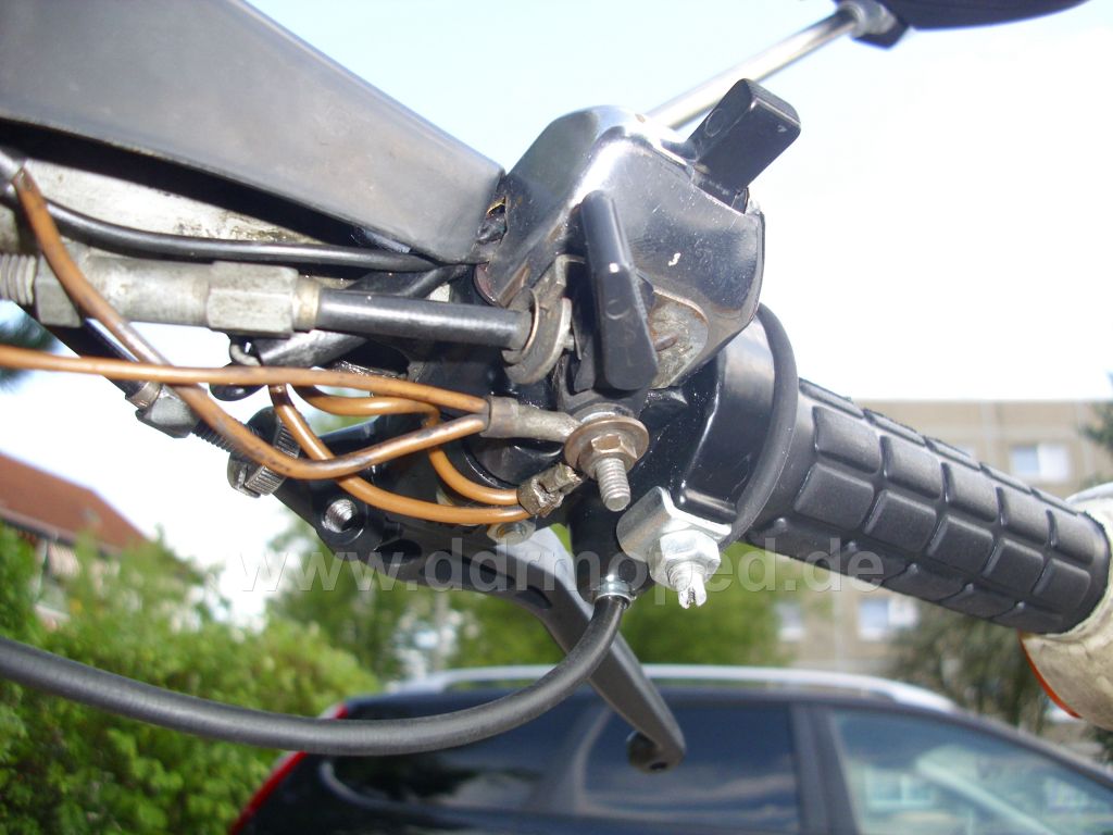

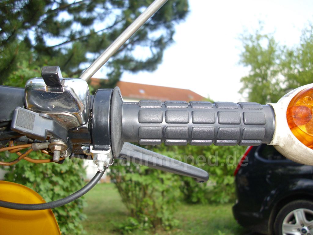

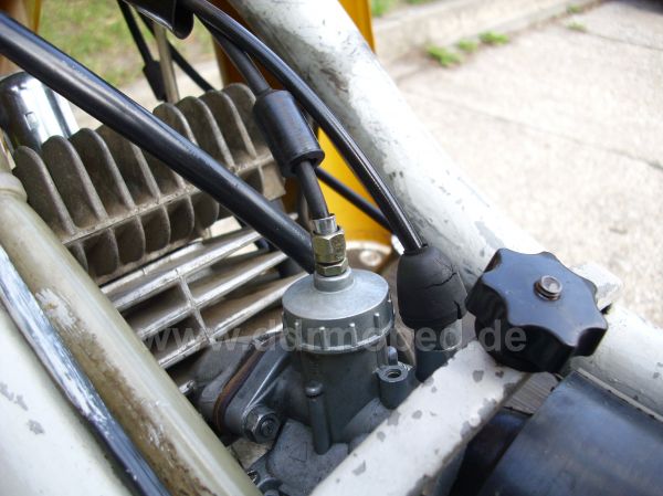

So hier jetzt die versprochenen Fotos !

Geschrieben am: 18.07.2011, 17:39
Beiträge: 4434
Sehr schön.
Wie ich sehe, passt das mit dem Gewindeloch im Klemmstück für die Lenkerschale aber leider nicht. Hmmm, schade! Dann muß wohl doch die Rohrschelle her und am Klemmstück links noch ein schmales Stück ausgeklinkt werden.
Mach doch bitte noch ein Foto, wenn dann am Ende alles fertig ist.
SchwalbenFelix93
Geschrieben am: 18.07.2011, 17:42
Beiträge: 447
Mitgliedsnummer.: 2375
Mitglied seit: 22.06.2009
Ja werde sehen was ich mache.
Fotos wenn es fertig ist kommen auf alle Fälle !
