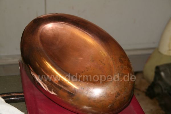

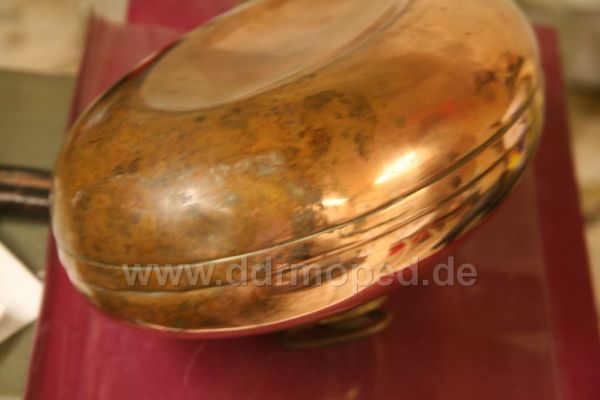

1. Amtshandlung war, den Bettwärmer äusserlich mit Aceton zu ertränken und zu schrubbeln. Das geht im Wohnzimmer vorm Fernseher nicht! laugh.gif
Man holt damit weder Patina runter, noch bringt man Glanz, aber man entfernt damit irgendwelche Fettigkeiten, Verunreinigungen etc. Man hat eine fettfreie, patinierte Oberfläche.
Dieses Teil muss mal mit einer Seite in einer "aggressiven Flüssigkeit" laugh.gif gelegen haben, aber dazu später mehr. Das Foto gibt den Grünspan an der Stelle nicht so recht wieder.

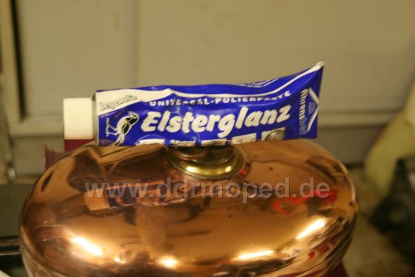

Als Erstes habe ich Elsterglanz probiert, weil ich es da hatte. Die blaue Tube.
Dunkel kann ich mich entsinnen, dass auf den alten Tuben der eigentliche Inhaltsstoff angegeben war. Irgendwas mit Ammoniumsulfat, -sulfit. Ich weiss es nicht mehr. Heute steht nur noch "...nach EU-Verordnung >5% nichtionische Tenside". Steht auf jeder Waschmittelpackung. wink.gif Kann Alles heissen. Auch pure Seife.
Der Hersteller ist www.ahrenshof.de . (Auf meiner Tube steht übrigens "ohrenshof" laugh.gif )
Ich könnte nun mutmassen, die haben den Markennamen gekauft. Beim Versuch, etwas über die tatsächlichen Inhaltsstoffe zu erfahren (also ein Datensicherheitsblatt) landet man hier
http://www.wdg30ra4m.homepage.t-online.de/45005/home.html
Egal. Elsterglanz ist eine pasteuse Creme, die mit einer Art "Schleifkörperchen" durchsetzt ist. Fein, dachte ich, geht los, kennste ja von früher. Alle Tücher durchprobiert, mit mehr oder weniger Kraftaufwand und ich muss sagen: zeigt sofort Wirkung! Man kann es sogar mit etwas Wasser "strecken", nur.... Glanz bekommt man damit nicht. Ausserdem macht die Wasserrunde dann im Wohnzimmer wirklich keinen Spass mehr. Was es tut, ist: sofort Kupfer da und auch die schwarzen Pünktchen weg. Mit mehr oder minder Kraftaufwand. Es funktioniert auch so, wie auf der Tube angegeben: Elsterglanz auf den Lappen, auftragen (nass oder trocken), rubbeln, warten und dann mit einem weichen Lappen nachwischen. Man bekommt damit sogar mit der Hand Kratzer raus (je nach Lappen).
Meine rein persönliche Meinung: Wo es nicht auf Hoch- oder Spiegelglanz, sondern ums reine Reinigen von Teilen (Alu, der Edelstahlgrill, ein Edelstahltopf usw. ) geht, ist Elsterglanz, auch in Verbindung mit Stahlwolle eine super Wahl. Greift sofort! thumbsup.gif Auch als Vorprogramm zum eigentlichen Polieren ist das Zeug super geeignet. Einen echten Glanz, noch dazu im Wohnzimmer hinzubekommen, ist mir nicht gelungen. (Wobei "Glanz" ja auch wieder subjektiv ist wink.gif )

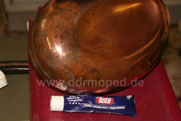

Mein vorletzter Kandidat kommt aus Polen. Piotr hat es mir zum UT mitgebracht.
Über den Preis kann ich also nichts sagen und es wird es wohl in D auch nicht geben. Wer von den Ossis aber sowieso zum Tanken nach PL fährt, sollte mal schaun. Es lohnt!!
Der Hersteller ist www.inco-veritas.com.pl
Nach dem, was ich auf der Rückseite der Tube entziffern konnte, ist es auch irgendwie "schädlich". Darf nicht in die Kanalisation usw.
Eine weisse Paste, ähnlich Elsterglanz. Die Schleifkörper drin scheinen entweder nicht vorhanden oder wesentlich kleiner als bei Elsterglanz zu sein.
Drauf auf das Baumwolltuch und los gehts. Ich gebe zu, ich war anfangs etwas skeptisch. Aber ich bin absolut überzeugt von dem Zeug! Nicht, weil es ein Geschenk von Piotr ist, nein, es ist wirklich Spitze und man kommt von 0 auf 100 mit einmal auftragen von einer oxidierten Oberfläche bis zum Hoch- oder Spiegelglanz!
Sogar die grünspanige Ecke an meinem Bettwärmer, die ich mit einem seifigen Stahlwollepad vorbehandeln wollte, weil nichts so richtig wirkt, hat das Zeug geschafft. thumbsup.gif Nicht richtig im ersten Anlauf, gebe ich zu. Aber diese Stelle ist auch stellenweise richtig angefressen.

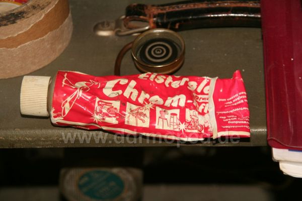

Ich war ja nun auf der Suche nach den Inhaltsstoffen und da viel mir diese alte rote Elsterglanztube in die Hand. Der Inhalt ist ausgetrocknet, ich kanns also nicht mehr ausprobieren.
Dafür steht hinten ein wenig mehr drauf, als auf der blauen Tube: " Inhaltsstoffe nach EU-Verordnung <3% nichtionische Tenside, > 5% Orangentenside, Putzkörper, Ammoniumhydroxid und Additive in kleinen Mengen".
Mittlerweile bin ich der Meinung, die köcheln alle mit demselben Wasser. Sprich: Alle Hersteller verwenden dieselben Inkredenzien in mehr oder minder abgewandelter Form. Das macht auch Sinn, denn man kann das Fahrrad nicht zum 2.mal erfinden. wink.gif
