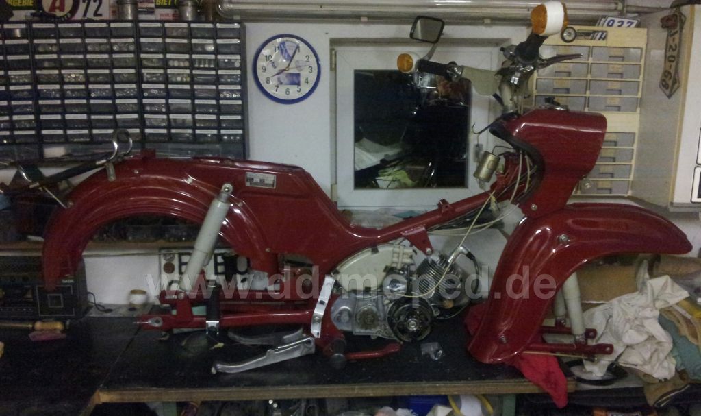

So sieht der Star jetzt aus:
Kettenschläuche gehören vierrippige dran?

Geschrieben am: 29.10.2013, 20:55
Beiträge: 12039
NEE !
Ab '73 nur noch dreirippige .
Aber, es kamen ja ab und an noch Restbestände von alten Vierrippern . wink.gif
Bau nicht zu viel an den Star ran...sonst bekommst und den nicht mehr von der Werkbank . laugh.gif

NEE !
Ansonsten sieht das doch schon mächtig gewaltig aus
Ok, dann weiß ich bescheid. Dann waren an meinem Star noch welche aus den Restbeständen dran.
biggrin.gif Ja, so langsam muss er mal auf seinen Beinen stehen können rolleyes.gif
Ich hoffe, dass die Räder bald fertig werden. Hab mir schon 2 Schläuche zerquetscht sad.gif , weil die Reifen (Metzler) so straff auf die Felgen gehen.

Geschrieben am: 29.10.2013, 22:29
QUOTE (Nissr2 @ 29.10.2013, 22:51)
Bisher war ja alles top, aber was lese ich da? Metzler????
Hau die Dinger wieder raus und hol dir originale K30, dann hast du auch keine Probleme beim aufziehen. wink.gif
Also echt, Metzler gehen ja echt nicht.

Der Jörg meint Heidenau .
Aber ich finde vom Profil her passen sie, wie man sie auf den ersten Bilder sieht.
Das Profil ist auch noch ziemlich gut. Steht halt nur Metzler drauf. ph34r.gif

Aber, viel zu harte Gummimischung !

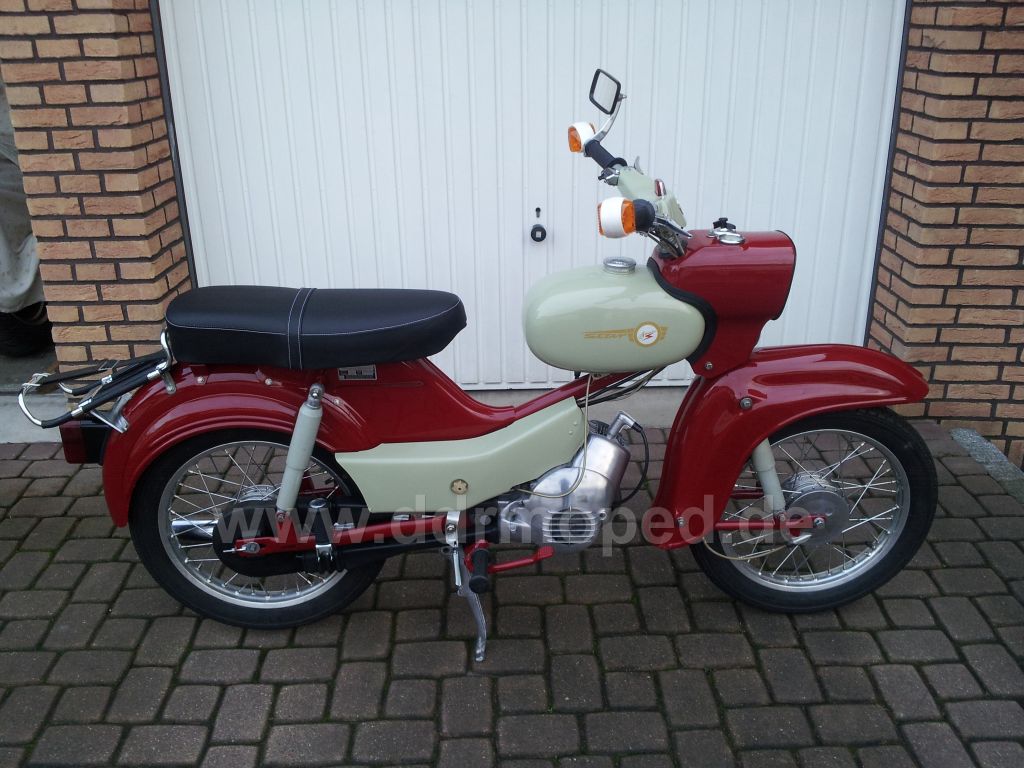

Hier mal wieder ein Bild. Ist aber noch viel zu tun.

Rush
Geschrieben am: 19.11.2013, 19:36
Beiträge: 3549
Mitgliedsnummer.: 5410
Mitglied seit: 17.04.2012
MfG Rico
Geschrieben am: 20.11.2013, 18:10
Beiträge: 12039
Gefällt mir richtig gut . Bis auf die Verlegung des Kupplungsseils ... _uhm.gif
Geschrieben am: 20.11.2013, 22:29
QUOTE (domdey @ 20.11.2013, 18:10)
Der Bremszug ist auch falsch verlegt und sicherlich auch nicht mit Lochband fixiert. Die Tachowelle fehlt auch noch.
