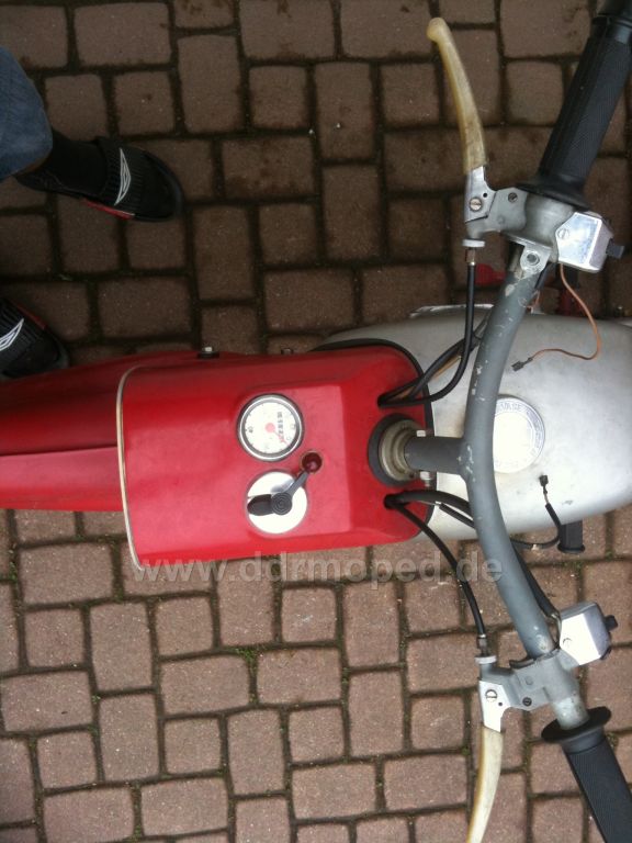

Lenkerarmaturen sind glaube ich aufgebohr und ein Stück ist abgebrochen
Geschrieben am: 16.07.2011, 13:07
Beiträge: 4434
Geschrieben am: 16.07.2011, 14:37
Währe wohl eine Möglichkeit . Es würe sich empfehlen, wenn wirklich keine Klemmstücke mehr aufzutreiben wären . Man kriegt aber noch welche . wink.gif

Danke für die Tipps werde mal gucken ob ich die Teile auftreiben kann.

Nick, ein Klemmstück hätte ich noch für Dich. Meld Dich mal.

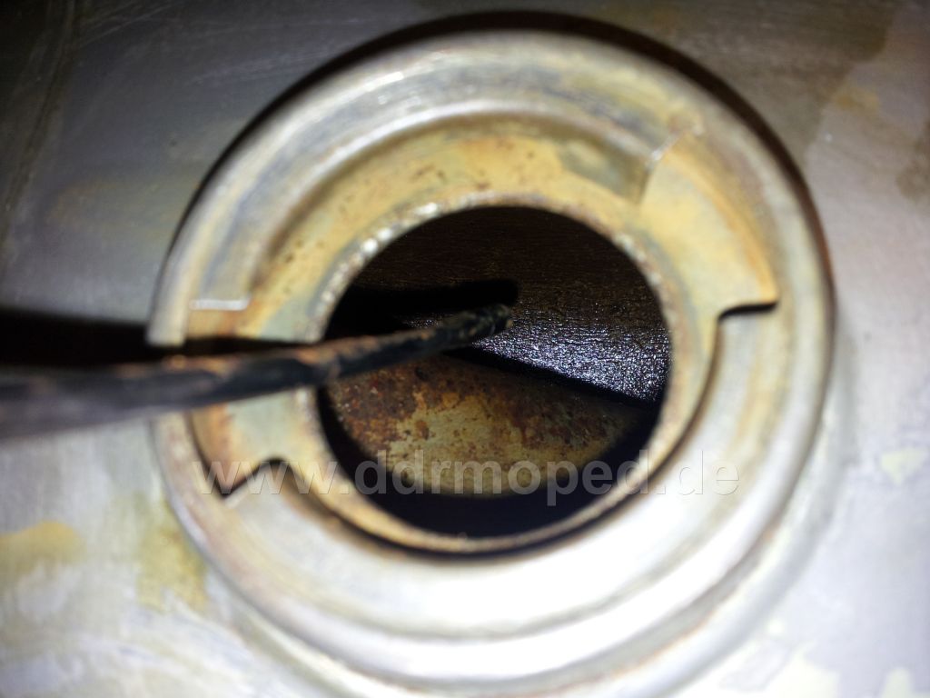

Damit mein Thema hier nicht ganz untergeht hier mal ein paar neue Fotos vom Tank.
Bei dem langen Winter konnte ich ja fast nichts machen, in einer unbeheitzten Garage.
Ich hoffe das Wetter wird besser...
So sah der Tank von innen vorher aus...
