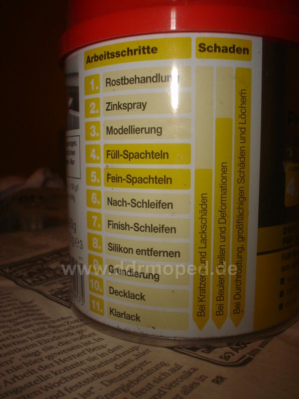

Aber eines ist mir aufgefallen und nun muss ich nachfragen, denn ich habe das Gefühl etwas Grundlegendes falsch gemacht zu haben.
Es geht um's Grundieren und Fillern.
Wenn ich dich richtig verstanden habe, grundierst du erst und fillerst dann, richtig? Ich meine das auch schon mehrfach im Netz gelesen zu haben _uhm.gif
Ich allerdings mache es genau umgekehrt:
Erst kommt der Spritzspachtel(zum Fillern). Den Schleife ich dann ab, bis nur noch die Poren gefüllt sind.
Und erst jetzt packe ich die Grundierung drüber und schleife diese Glatt, dass ich lackieren kann
Ist mein Vorgehen falsch? Muss zuerst grundiert werden und dann gefillert?

Ich grundiere auch erst . So wie ich das verstanden hab ist die Grundierung eine Art Haftgrung die dafür sorgt das die nachfolgenden Schichten gut haften .

Also ich grundiere erst und auf diese Grundierung sprüh ich dann den Füller oder Filler hmm.gif drauf. Mit dem Füller füll ich dann die Unebenheiten auf der Grundierung (ich habe Grundierfüller als Grundierung benutzt) und schleife ihn. Wenn ich nicht zufrieden bin füller ich nocheinmal und schleife ihn zum Schluss glatt.

GrasserBenno
Geschrieben am: 21.01.2014, 18:44
Beiträge: 3915
Mitgliedsnummer.: 5580
Mitglied seit: 12.06.2012
Es ist ja irgendwie logisch, dass die Grundierung zuerste drauf sollte. Wie bereits gesagt, als Haftgrund für alles andere. Manchmal reicht ja die Filler/Grundierung Kombination. Da Stellt sich das Problem erst gar nicht!
Beim Roller haber ich Spritzspachtel als Grundierung benutzt. Funktioniert auch prima und hält thumbsup.gif .
Ich habe hier mal ein Bild der Arbeitsschritte, wie es auf meinem Spachtel angegeben ist. Da kommt grundieren direkt vor dem Decklack.
Komisch ist: Das erste Spray ist Zink-Spray(Was soll das denn _uhm.gif Wenn dann richtig verzinken, oder? Und dann auch nach der Modellierung und nicht vorher)
Hier mal ein Bild.
ps. ich meine auch im TV gesehen zu haben(Tuning Sendungen), dass die teilweise zuerst grundieren und dann fillern.
Geschrieben am: 21.01.2014, 20:51
Beiträge: 4434
Hält auf Zinkspray der Lack überhaupt vernünftig?
Ich hatte mal einen so verzinkten Fahrradrahmen, da konnte man daneben stehen und zusehen, wie nach jedem leichten Anecken irgendwo der Lack abblätterte.
Ich meine:
entrosten => entfetten => grundieren => spachteln/fillern => Schleifen => Schleifstellen nachgrundieren => zwei Schichten Decklack => bei Bedarf noch einmal Klarlack drüber
Geschrieben am: 21.01.2014, 23:06

Ich habe grad etwas interressantes zum Thema Zinkspray gefunden und dachte mir, das bring ich hier mal an. tongue.gif
Hier hat einer die Funktion von Zinkspray getestet. Also sinn machen würde es, wenn man es direkt auf's Blech draufsprüht. Allerdings glaube ich auch nicht, dass die Grundierung danach vernünftig hält.
Aber wie man ja lesen kann, scheint das Spray scghon seinen Sinn zu haben, und man kann es ja daheim bei anderen Dingen benutzen um sie haltbarer zu machen.

Also ich denke das man auf Zink grundieren kann, schließlich werden ja die Autos auch verzinkt.
Vielleicht brauch man dafür eine spezielle Grundierung, der extra für verzinktes Blech ist.
