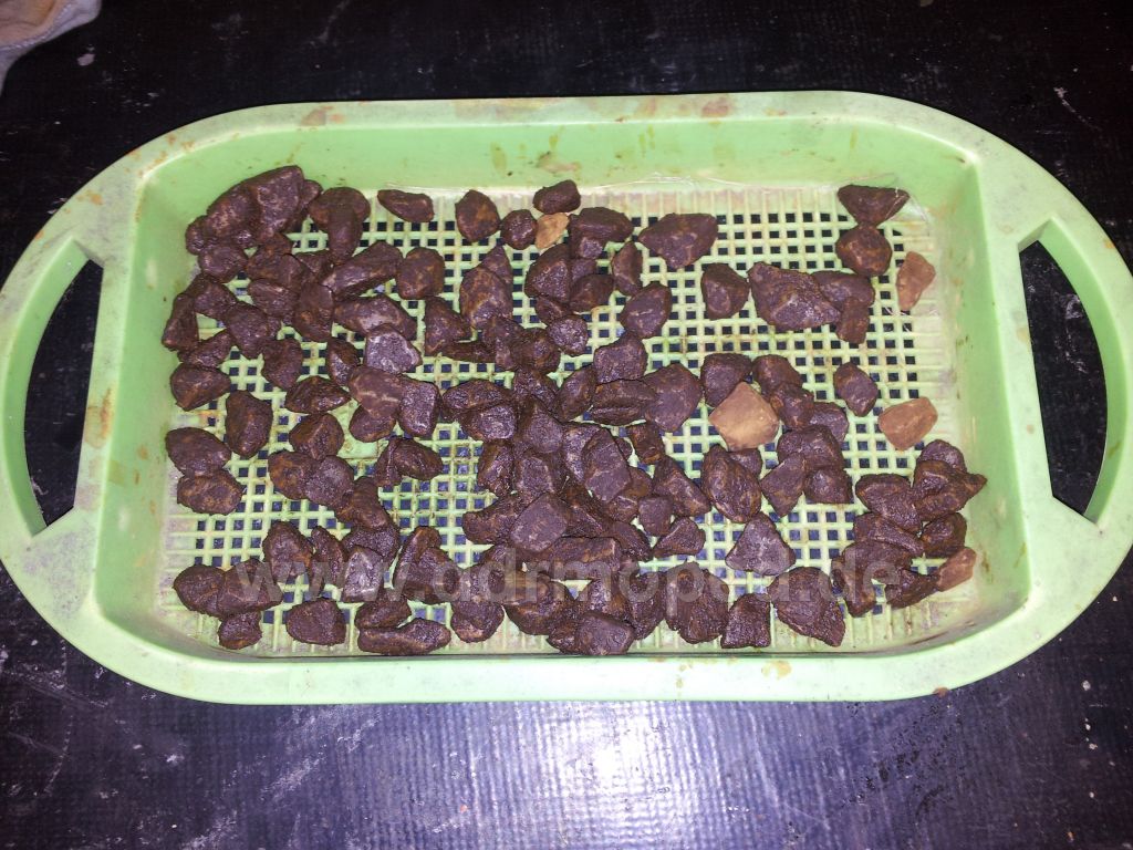

Die Steine...

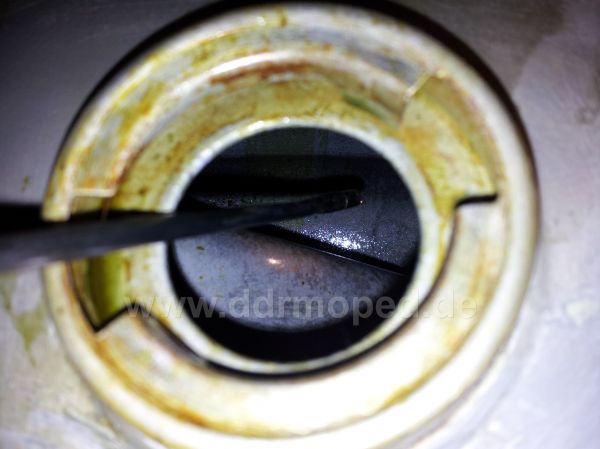

Und so nach Zitonensäure...

und ein letzes Bild
Der Tank muss dann nur nochmal durchgespült werden

Das sieht doch sehr gut aus. Wie lange musstest du schütteln?

Ich habe bestimmt 30min geschüttelt und dabei ordentlich Lärm veranstaltet biggrin.gif
So war dann das Grobe raus.

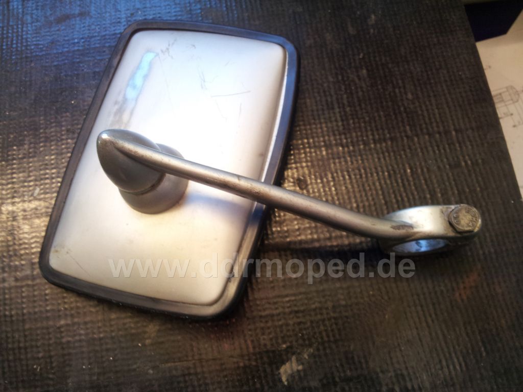

ich habe eine Frage, muss da ein Slusia-Spiegel ran oder passt auch der hier: _uhm.gif

Serienmässig wäre der Slusia .
Dieser hier kommt wohl aus dem Zubehörhandel.
Gruss,
Raffi

Dieser wäre gemeint :

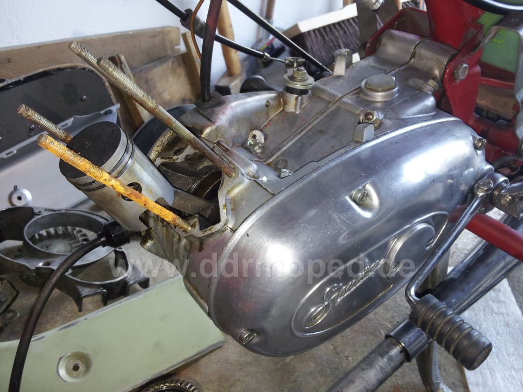

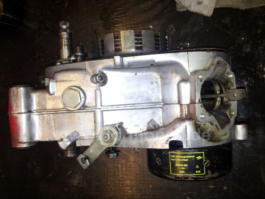

So der Motor ist mittlerweile raus und der Zylinder ist ab. Einen gehohnten Zylinder mit DDR Kolben konnte ich schon auftreiben, Lager+Simmerringe muss ich noch besorgen.
Gruß Nick

Checke vorsichtshalber, ob die Stehbolzen für den Zylinder auch fest sind ! Sonst hast du nachher Sauerei um den Zylinderdeckel . wink.gif
